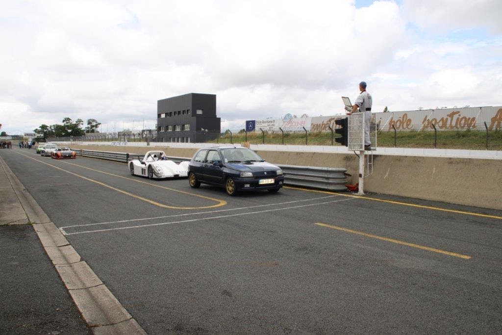

Résumé de notre sortie club CAGA au circuit d'albi :
http://www.alpine-gordini09.com/actuali ... 015-425906
quelques photos de nos autos présentes lors de cette journée :
Météo timide le matin mais l'aprem était idéale.
La Radical c'est une fusée...
La v6 trophy :
Et moi, la première session qui m'a montré qu'il fallait que je purge mon ldf de frein.... car au bout de 10 tours de en mode hardcore pédale de frein au plancher... juste au moment ou je commençais mes tours de refroidissements :fool:
