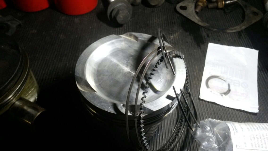

Yo95alp, Pour abaisser le r/v, j'ai des pistons forgés sur mesure. Ils sont creux. Je prevois que ce soit flexfuel mais pas nécessairement à l'Ethanol pour atteindre la puissance max.

Ce n'est pas un canular, ce soir, après le boulot, je ferai un etalages d'échantillons des quelques pièces que j'ai déjà reçu et je posterai les photos.
