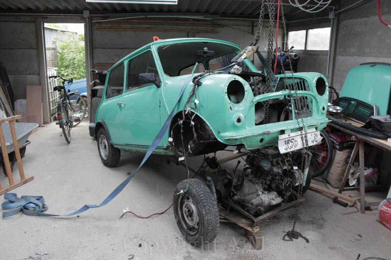

Petit retour en arrière avec quelques photos du démontage. :wink:
La sortie du berceau avant. Bien plus facile de procéder comme ça plutôt que sortir le moteur seul.
L'avantage de bosser sur une petite voiture... la caisse ne pèse rien :mrgreen:

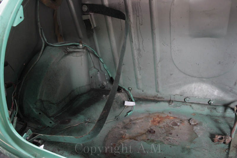

La partie coffre est bonne.

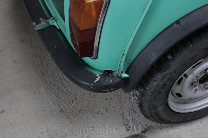

Les coins de jupes arrières eux sont percés. (Pas grave toutes les pièces existent pour ce type de voiture.) Un coup de mig et ce devrait être comme neuf.

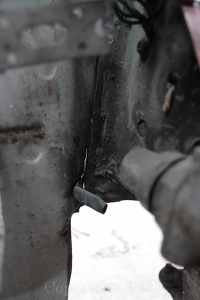

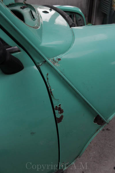

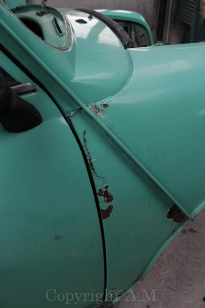

Ici, tout est à déposer. Résine et fibre se cachent sous la peinture. Mais comme rien a été traité autour lors de la réparation, la rouille à poursuivit son travail. L'aile sera aussi remplacé comme la face avant.
Ici la joue d'aile qui n'en peut plus. Pas mal de silenblocs HS côté berceau et moteur, probablement la cause de ce résultat.

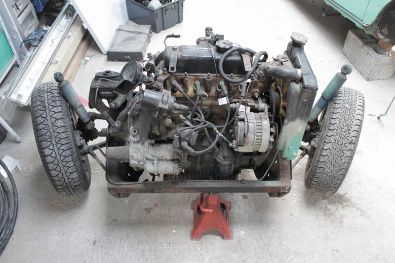

Le 1000 sur son berceau. (ça change de nos clio) :mrgreen:

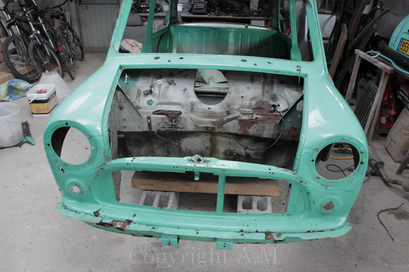

Compartiment moteur vidé avec un début de "coup de propre". C'est relativement sain.

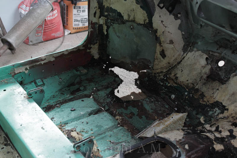

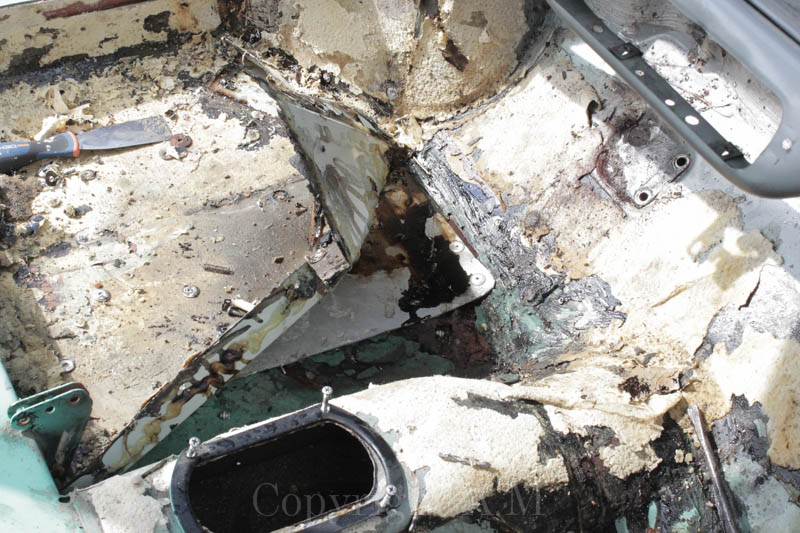

La principale maladie de ces petites bêtes, c'est les planchers. Celle ci n'est pas épargnée. On voit bien le passage par la case "réparation". Des rivets par centaine, de la colle... Bref une cata :marteau: :mrgreen:
Du coup quand on retire ça donne ... ça. :shock:

La suite avec quelques travaux sur le moteur. Pas beaucoup de travail prévu sur ce dernier pour le moment. Il tournait bien, je vais donc me contenter de remplacer les joints, lui faire profiter d'un stage 1 pour le côté joueur. Il a surtout besoin d'un bon coup de propre et quelques réparations. Le bloc restera jaune.
