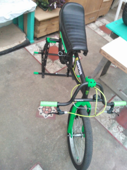

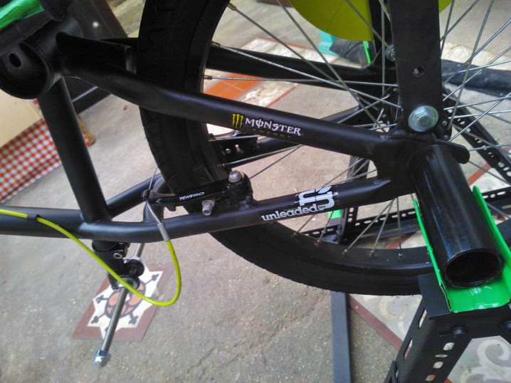

Fin du suspense, voici les dernières photos de la bête :mrgreen:
On n'a pas de pneus pluie...on verra bien dimanche :p

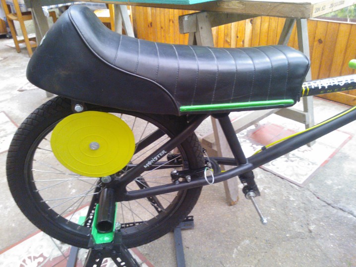

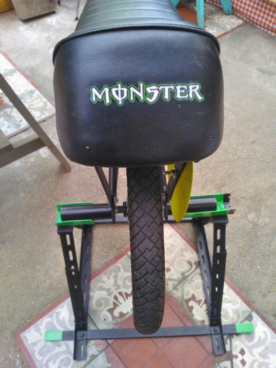

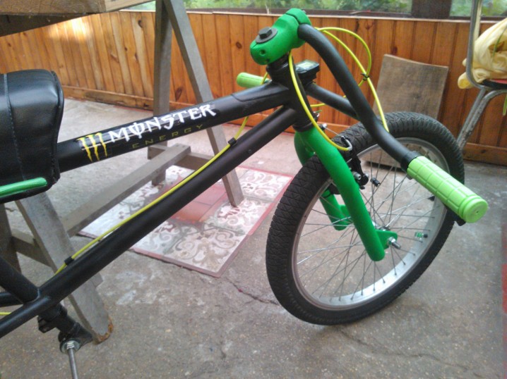

Donc en résumé :
Cadre de BMX retourné pour être plus bas et plus stable.
Guidon retourné, et frein inversé (avant à droite comme une moto).
Reposes pieds arrière sur l'axe de roue.
Suppression du pédalier, de la chaine, et utilisation de 2 roues avant.
Fabrication et soudure de pattes à l'avant et à l'arrière pour fixer la selle moto biplace (un grand, un énorme merci au grand BABRS :roi: )
Ponçage, apprêt et peinture plastidip noir mat et vert fluo (et peinture de la béquille d'atelier maison qui datait de mon 103 de 1990... :mrgreen: )
Pose de nouveau câbles et gaines de frein vert fluo.
Poignées vertes fluo.
Stickers Monster.
Fabrication d'une plaque pour les dossards.
Compteur Vitesse sans fils.
Repose pied pour les enfants à la place de la tige de selle.
Chambres à air neuves (donc une déjà réparée la semaine dernière... :schock: :p )

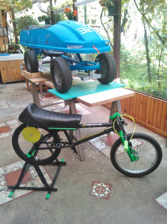

Et une petite photo de famille à côté de la 1ère machine de la BBteam :bave: :
On aura déjà passé du bon temps (entre copains et en famille :wink: ) pour construire ce gravity.
Pour moi le pari est déjà gagné, reste plus qu'à baptiser la "Monstery Machine"...mais avec de l'eau ou du champagne :?: là est la question :mrgreen:
