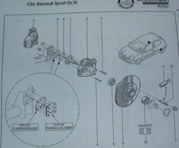

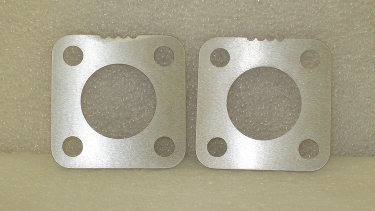

C'est quoi des cales pentées?
Re: Et c'est reparti ...
Posté : 15 mai 2016, 21:50
par Orange Sanguine
roro a écrit :C'est quoi des cales pentées?
Des cales d’épaisseurs variables te permettant de modifier le carrossage et le parallélisme sur le train arrière.
