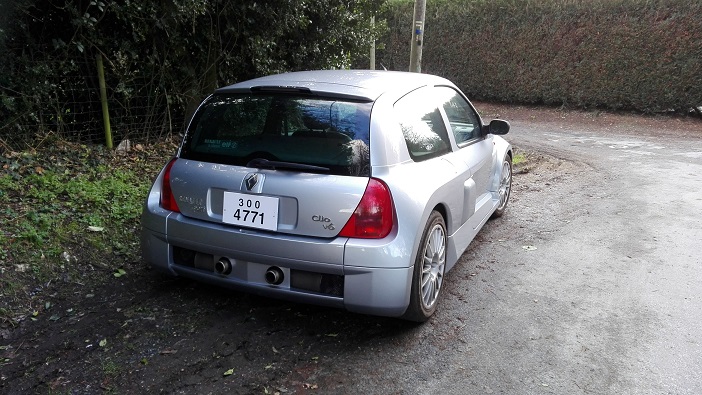

L'apprentissage de la V6 a commencé; un petit changement de bobine car elle s'est mise a tourner sur 5 cylindres.
Changement des pneus aussi, c’était ceux d'origine a la sortie d'usine... Même pas usés mais alors secs de chez secs (limite collector les pneus)!
Contrôle technique cette semaine, puis distribution et grosse révision générale par mesure de précaution. Et ensuite demande d'immatriculation.
Sinon ravi, ca chante bien ce petit moulin, surtout quand tout les capots moteur sont ôtés :-)
