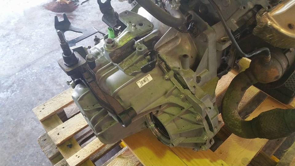

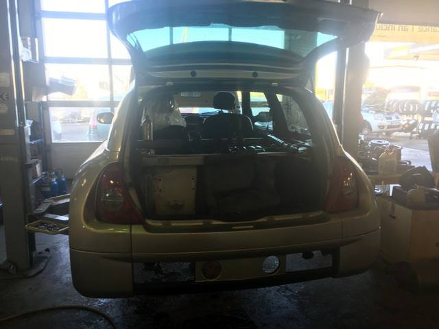

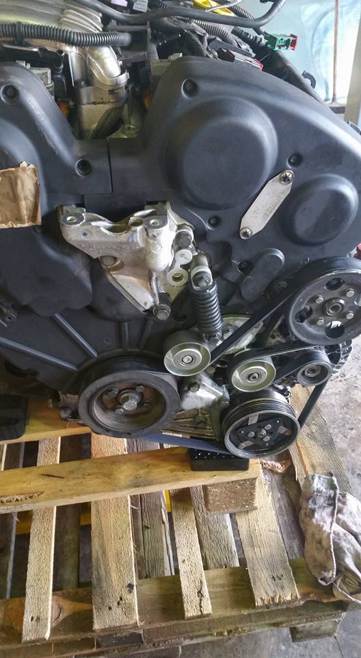

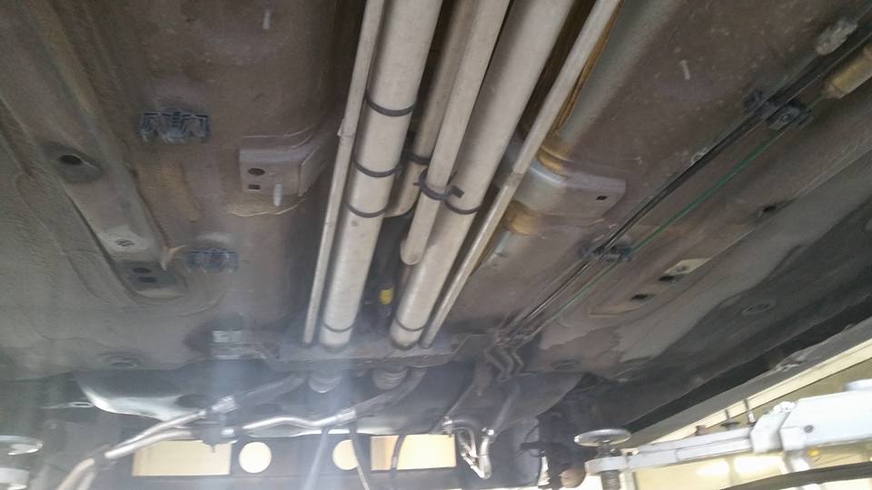

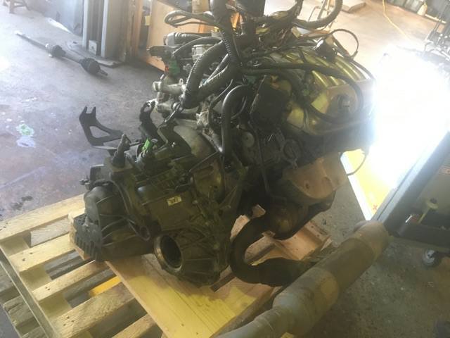

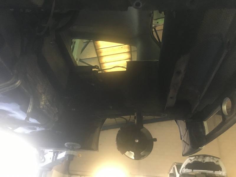

Bonjour à tous peu de temps de vant moi mais un bref passage en photos :
On refait tout; Distribution galet accessoire pompe de DA. Durite de DA aviation. embrayage et tous les liquides seront neuf.
Le bilan des 100000 kms quoi

par Wolfgang31

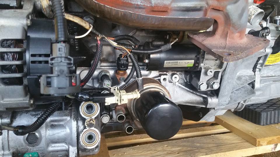

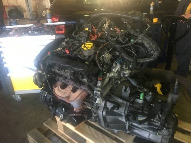

Alors distri marque Gates (j'avais celle là de monté) Kit accessoires du daymco ou dayco je ne sais plus le nom exactement. On reprend aussi le faisceau nouveaux connecteurs pour ne pas avoir de problèmes plus tard. On change embrayage plus buté aussi. Pneus arrières neuf Michelin sport 4. Plaquettes neuve av arrière. Je change le condenseur de clim avec les joints. J'ai trouvé enfin un cache sur ma clio qui me manquait. 4 mois de recherche.
Bref une belle peau neuve.
Bientôt à vendre car je change de clio v6. Mais ca je n'en dis pas plus...
Clio v6 forever ;)
Je mettrai d'autres photos. Work in progress.... :D

Posté : 08 déc. 2016, 12:10
par Wolfgang31
Trophy peut être ou peut être pas ;)
Allez la suite ! Mode on démonte, on change !
On nettoie, change les pièces. Misère pour la durite grippé dans la pompe de Da qui rendu l'âme.....
Impossible de la démonter... Pas le choix que de scier la durite de DA.... Par chance on trouvé une entreprise locale qui reprend les durites et les refaits.
Avec des durites avia tressés métal. Juste a trouvé une entreprise qui sache refaire les raccords car l'olive sur la durite à morfler... épisode 2 a venir...
Cette pompe n'a pas finit de me causer des misères.... :marteau: Le point positif je passe en full durite avia sur la DA :D .
Episode suivant durite et embrayage.
