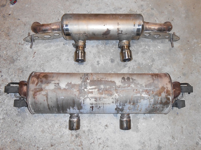

je viens de montée un silencieux horbisoud....bruit magnifique...gains de poids(6 kgs) et surtout moins de chaleur dans le compartiment moteur.

Curieux que tu es moins de chaleur avec un autre échappement ?

Très interessante!
minus 6kg! that's a lot!

l orbisoud est beaucoup plus petit et donc ne caissonne pas l arriere de la voiture comme l origine.le flux d air passe parfaitement maintenant de chaque coté.sous la voiture au niveau du fond plat moteur il y a une ouie ouverte vers le bas pour récupérer de l air frais pour le bas moteur..c bien mais le pot d origine empeche l air chaud de sortir par les 2 ouvertures rectangulaire du par choc...maintenant ce n ai plus le cas!!!

Sur piste j avais une chaleur de fou dans l habitacle je rappel que la voiture est vide,a l arriere la tole au dessus du pot était bouillante(peinture fondue,cuite)tole verticale du calculateur idem....beaucoup moins maintenant.par curiosité allez jeter un coup d oeil sous la moquette a l arriere de votre clio v6(je vous fait des photos de la mienne)

J'avais le meme pot et n'avais pas remarqué moins de chaleur, mais elle n'etait pas vidée de mon coté :wink:

quand elle est vidée c impréssionant comme la chaleur passe dans l habitacle....beaucoup moins de chaleur avant le vidage et c normale vue l épaisseur de moquette,mousse et 2 capots moteur
