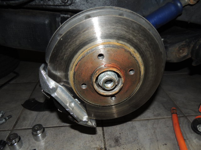

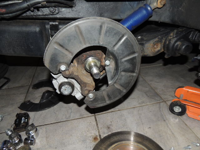

j'ai trouver des caches de disque arriére car il y en avait pas
donc se soir montage des caches

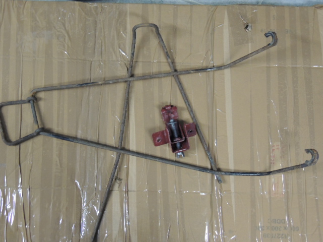

et réception d un panier de roue de secours et ça fixation
il vont passer en peinture
et demain je récupère une roue de secours de gt coupe
et ou y avait pas de roue de secours :marteau: :marteau: :marteau: :marteau: :marteau:

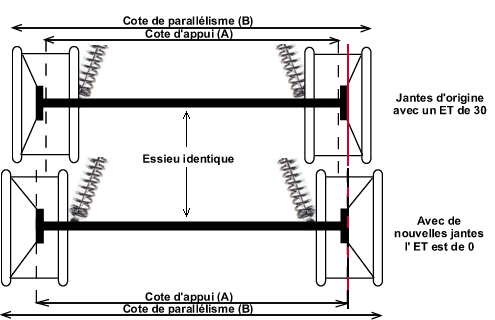

D'origine, ce n'est pas une jante de coupe.
Visuellement identique mais sans le déport extérieur. :wink:

oui c est bien une jante de gt turbo coupe que je vais avoir
vous voulez dire que la roue de secours à pas le même déport que la jante de gt coupe?
je me suis trompé alors :marteau:
merde
Re: johannpc super 5 gt turbo alain oreille
Posté : 09 mars 2016, 10:16
par maniac françois
jante gt coupe = déport indiqué sur la jante ET 16
Jante secours = déport indiqué sur la jante ET 36
Posté : 09 mars 2016, 10:24
par johannpc
c est grave docteur
je peut quand même la monté ou pas .?
elle rentre quand même dans le panier?
Posté : 09 mars 2016, 12:44
Si la largeur de la jante est identique, normalement oui.
Posté : 09 mars 2016, 14:28
par PHILOU37
le deport est celui du point milieu de la jante donc le point 0
16 ou 36 c'est le decalage vers l'exterieur de l'appui de la jante
plus le "et" est vers le 0 et plus ton point exterieur de jante sors du passage de roue donc risque de touche à l''exterieur au roulage ou au braquage
plus le point est vers le 50 par exemple (suivant les jantes bien sur) plus ta jante rentre vers l'interieur de ton passage de roue
pour mon cas tout va bien sauf que les batons de mes jantes ont une forme que ne me permet pas de les monter sans faire de cales :marteau:
une jantes de coupe se monte normalement sans problème la différence c'est qu'elle va ressortir un peu plus
