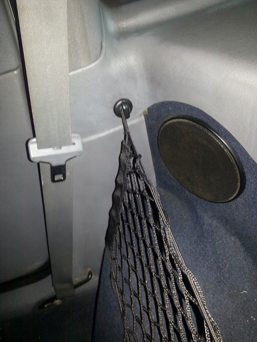

Bonsoir à tous,
De retour avec des nouvelles fraîches. Filet à bagages monté nettoyage des plastiques moteur ok, du cache moteur ok. Il m'a fallu environ 2h pour monter le filet seul. En effet, le filet est fourni sans notice.... (merci Renault). Donc il a fallu analyser ou il était fixé par des photos du forum et d'internet. Je ferai un tutoriel pour expliquer le montage mais il s'avère long mais pas trop complexe. Je fais parvenir des photos. J'en ferai d'autres pour illustrer et expliquer pour le tuto.
Sinon bonne fête à tous et a toutes. (Sur les photos les plastiques n'étaient pas sec partout + photo de mon téléphone).

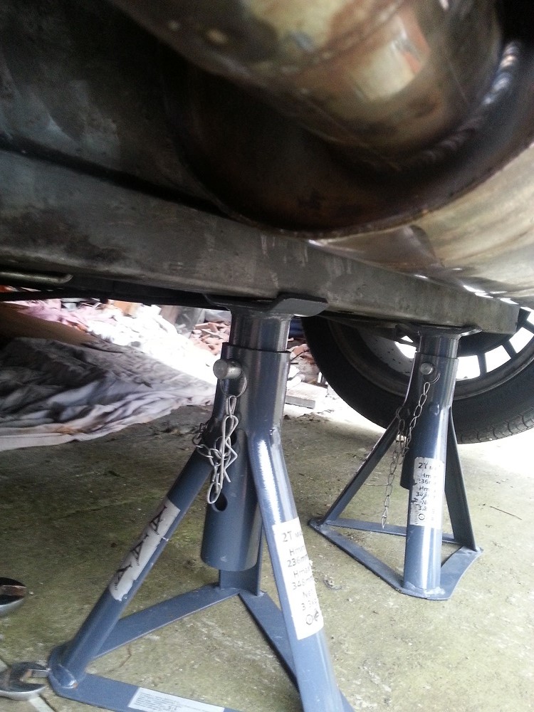

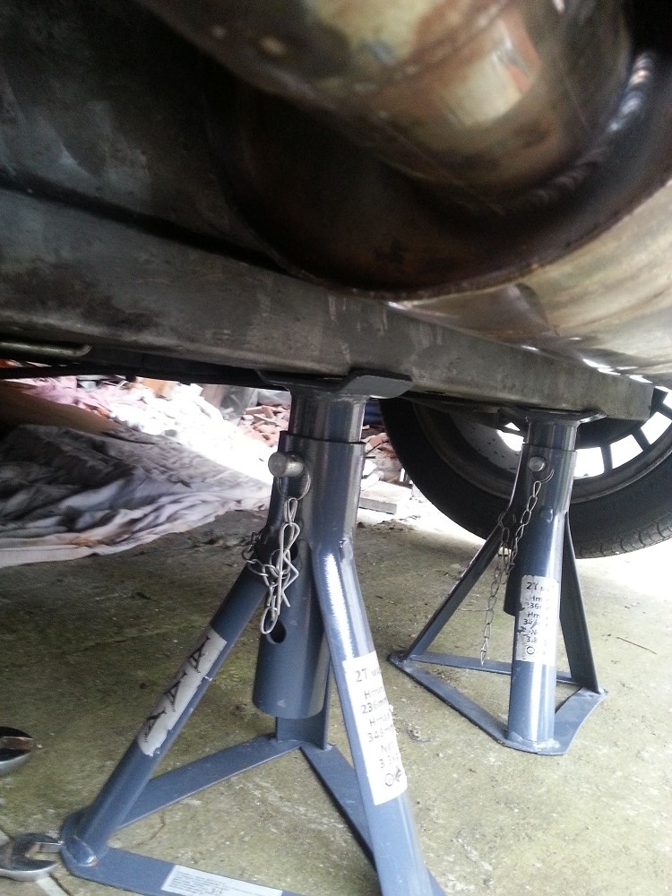

On commence par mettre la voiture sur chandelle :
J'ai choisi de positionner les chandelles ici, perso le berceau ne pose pas de souci.

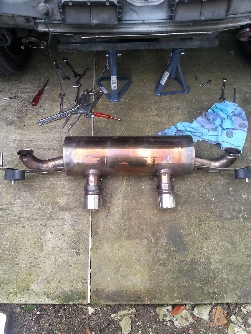

Vu du pot orbisoud qui va être remplacer par l'original :

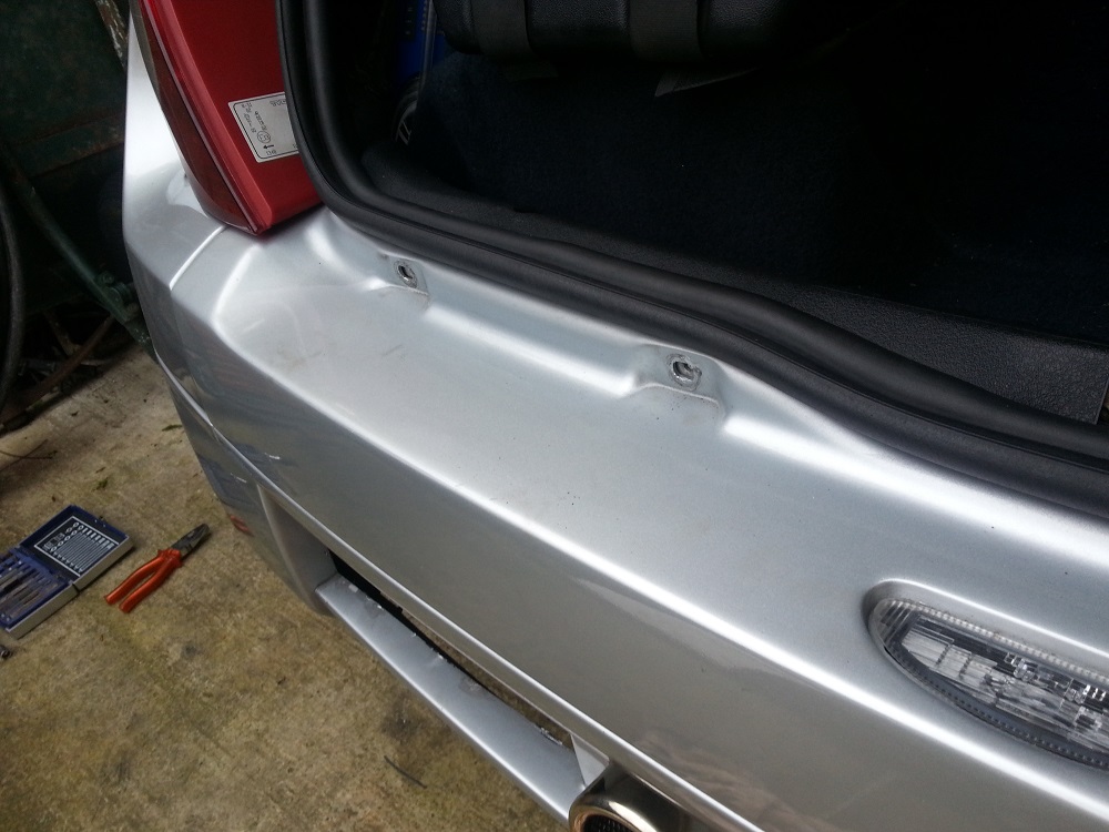

On enlève les vis supérieures au niveau de l'attache du coffre :

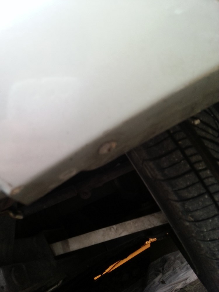

On enlève les vis sous le pare choc (gauche et droite) :

Le support est attaché, dans le passage de roues par deux vis torx T30. Les dévisser. Une fois, les étapes finis le support peux être enlevé.
Je n'ai pas de photos mais il y a 3 ou 4 vis de chaque côté du pare choc qui doivent être aussi enlevées ( douille de 10).
Elles sont parfaitement visibles une fois les supports enlevés.

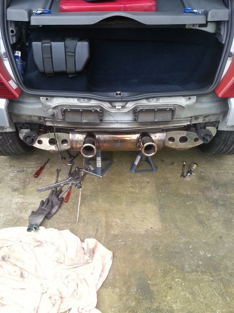

Maintenant l’échappement :

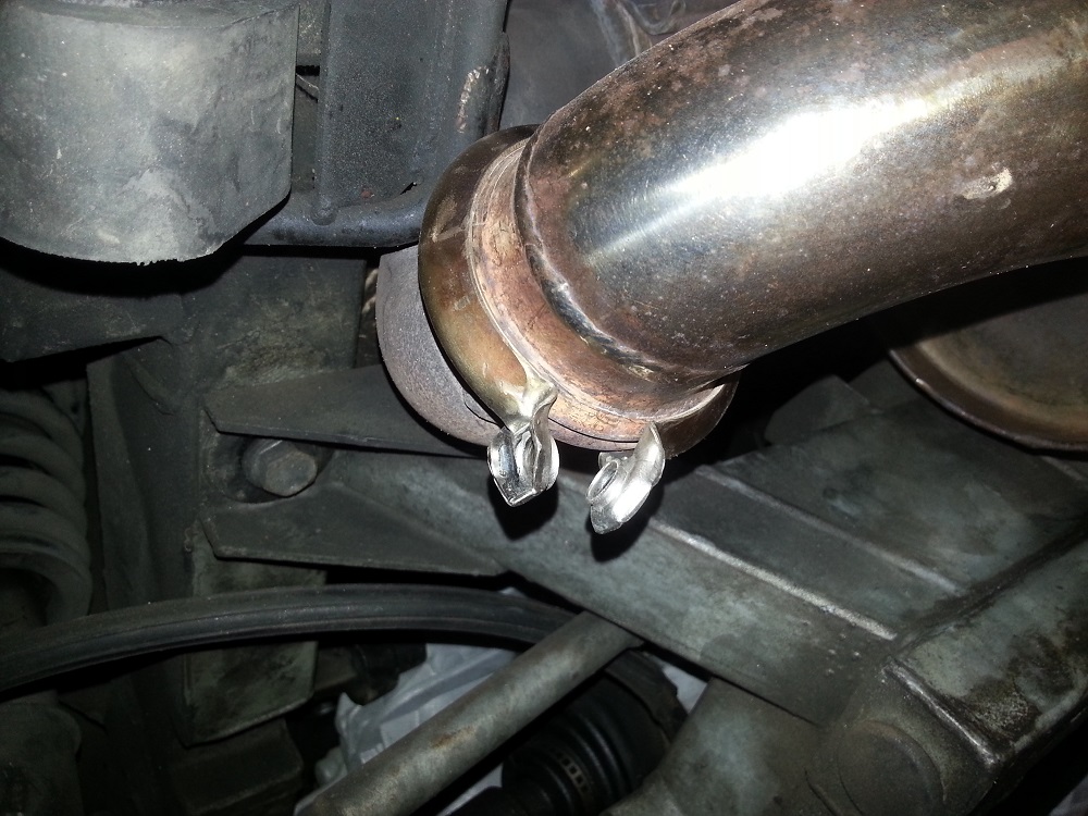

On dévisse les vis des colliers gauche et droite :

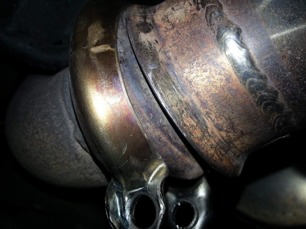

Avec le gros tournevis on fait pivot pour ouvrir le collier et ainsi libérer le pot d'échappement :

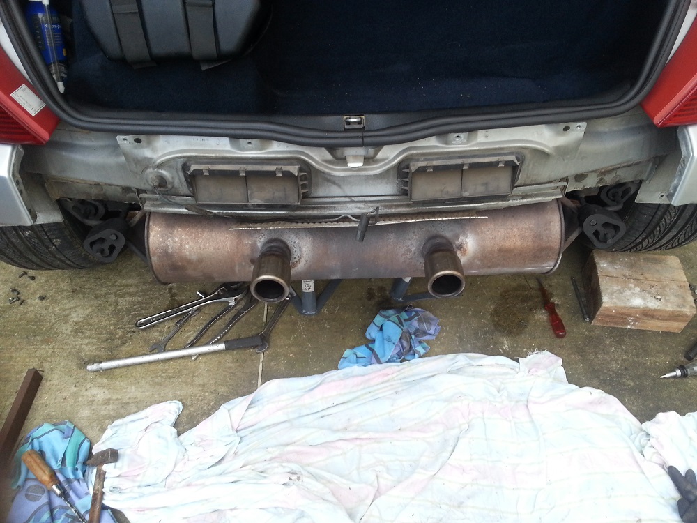

Maintenant le pot est "libre" Astuce perso, vaporiser légèrement les silentblocs avec du WD40 pour faire venir le pot. On choisi un côté, On tire et il doit venir sans trop de soucis :

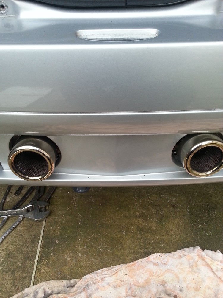

Et voilà, maintenant faire les étapes inverses pour remonter l'échappement :)

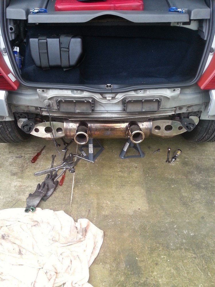

Pareil je vaporise au WD40 les supports de l'échappement pour faciliter sa mise en place :
Etc etc.
