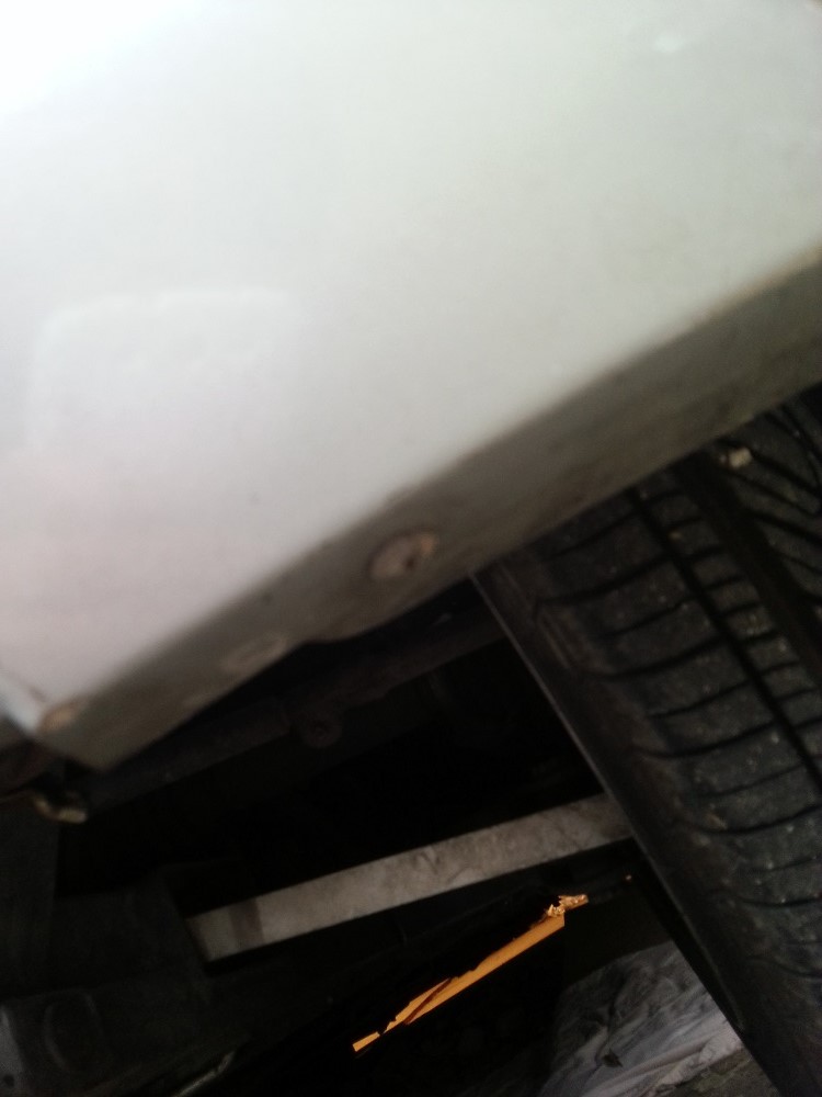

On commence par mettre la voiture sur chandelle :
J'ai choisi de positionner les chandelles ici, perso le berceau ne pose pas de souci.

On enlève les vis sous le pare choc (gauche et droite) :
