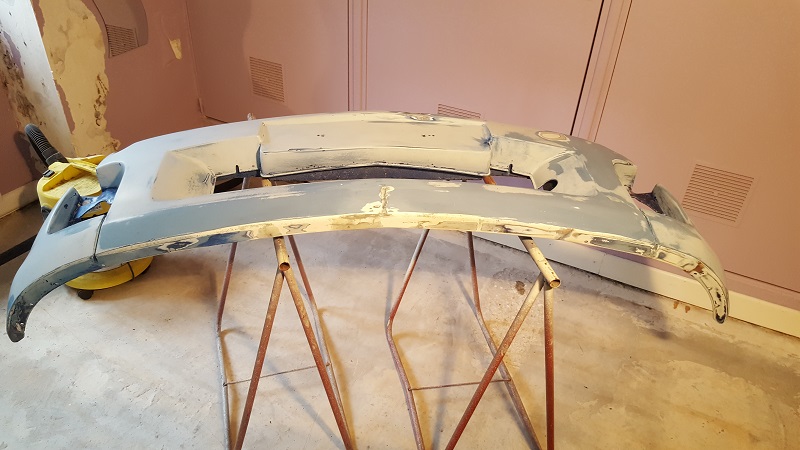

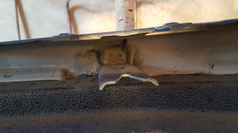

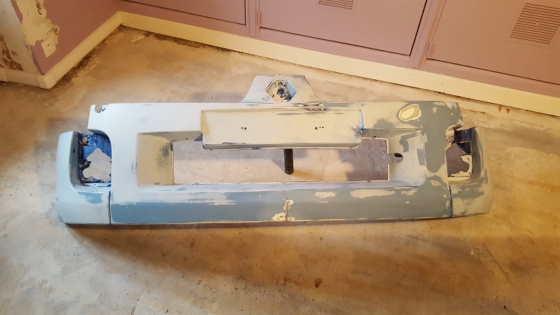

C'est bon les fissures sont rebouchées et certains trous inférieurs, notamment au milieu du PC, là ou ça fait mal quand on racle le bitume, ont été renforçés
refixation des 2 pattes du milieu situées côté radiateur, elles étaient toutes les 2 décollées du PC, je trouve que le montage initial est limite, elles ne sont collées que sur une face, du coup j'ai percé 2 petits trous pour que la colle dégueule bien et vienne bien recouvrir l'ensemble de la patte.

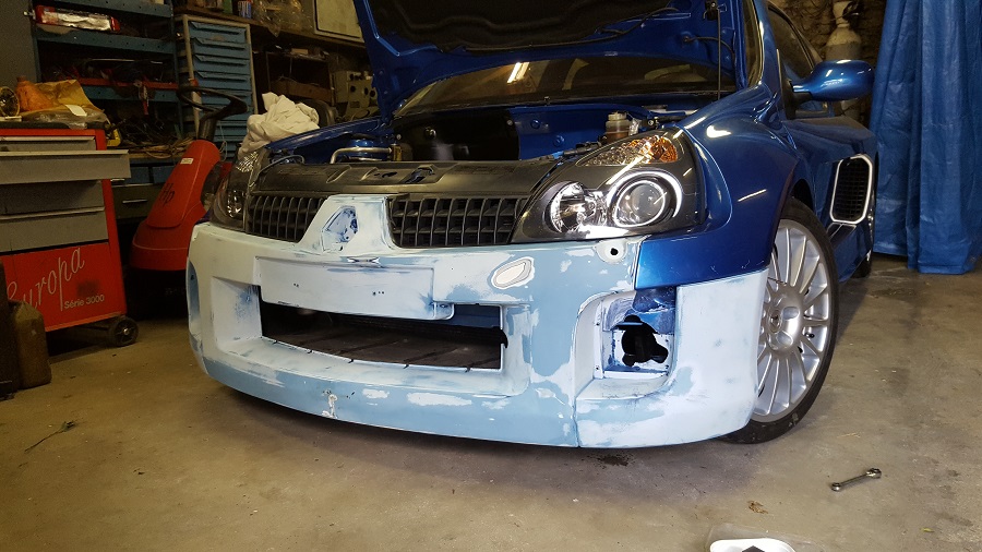

Remontage à blanc pour revérifier le bon alignement des 2 pattes et l'ajustement du PC avec les ailes
Reredémontage et maintenant que le gros oeuvre est terminé direction le peintre qui va se faire un plaisir de jouer du mastic, de l'apprêt et de me sortir une belle barbouille :roi:
