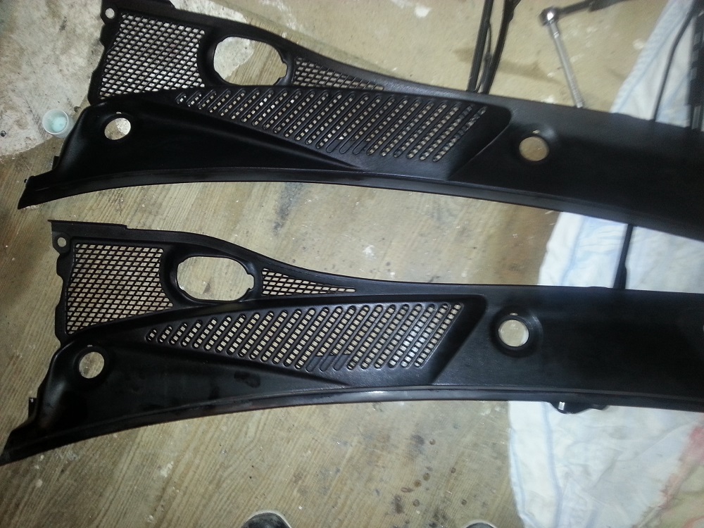

c'est mon but de la remettre en état "neuf". Après les grilles je m'attaque à l'intérieur. Pommeau de levier de vitesse et finalement changement de la partie supérieure du tableau de bord (le bleu) car je dois traiter ttes les semaines le plastique pour qu'il ne colle pas donc je le zappe. Changement des grilles au niveau des essuies glaces qui ne sont plus noire.

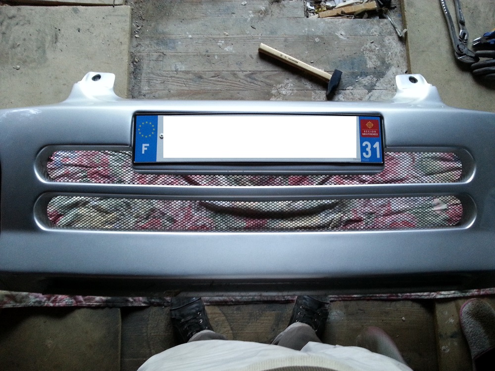

Retour aux affaires avec des travaux sur ma v6. Petit à petit les efforts payent.

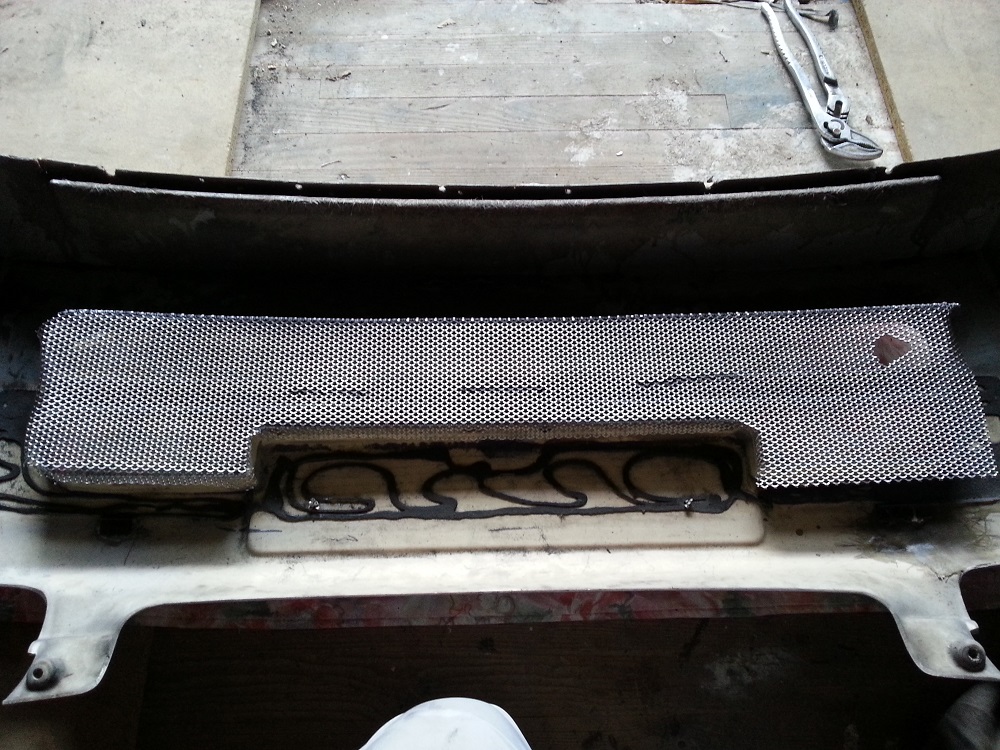

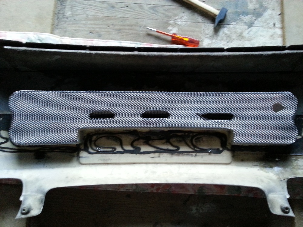

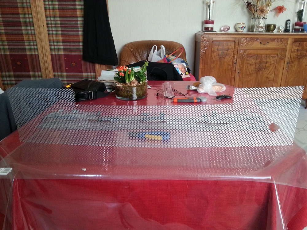

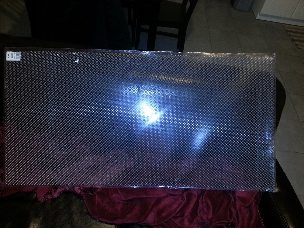

achats des grilles pour refaire la totalité des grilles sur ma v6. (histoire qu'elles est toutes la même forme) :
Mise en forme (j'avais démonté la grille d'origine sur ma v6 en état moyen 3h de travail à deux...) avec l'aide de la grilles d'origine :

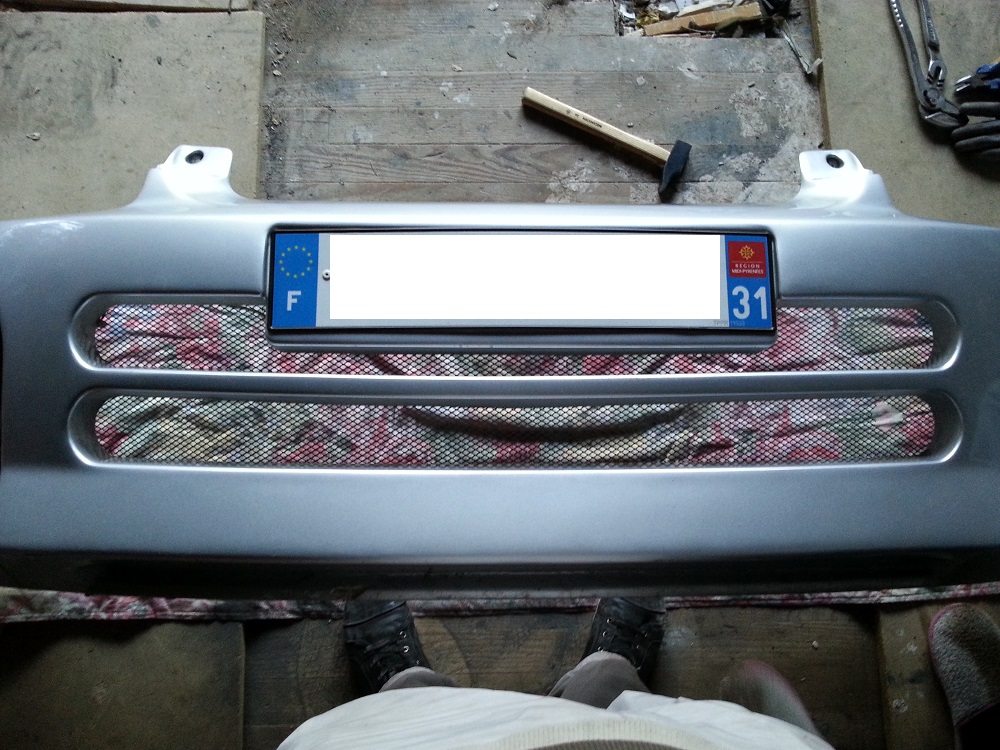

Façonnage en cours sur le pare choc :
Façonnage terminé :
Le trou pour le remorquage sera arrondi.
Résultat vue pare choc :

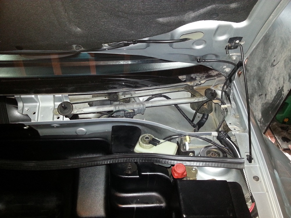

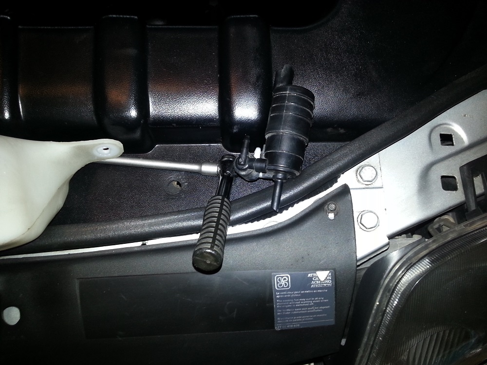

Changement de la pompe à lave glace, l'ancienne présentait des signes de fatigues. Nettoyage du réservoir de lave glace.
Changement d'un plastique par un neuf :

Travail minutieux, bravo à toi on attend la suite. De mon coté j'ai aussi la pompe de lave glace à changer :roll:
Re: Une v6 toulousaine
La pompe c'est très simple. clé douille de 13 essuie glace douille de 10 pour la seule vis du reservoir. temps 20 minutes. Demain je vais mettre des photos sur la renovation des sieges.

L essuie glace peut parfois être un peu galère à enlever[DISAPPOINTED FACE]
Tu peux vaporiser avec du wd40. Perso, comme tu dis, celui passager m'a posé quelques problèmes. j'ai mis du wd40. J'ai laissé agir deux.minutes. Il est venu du premier coup.

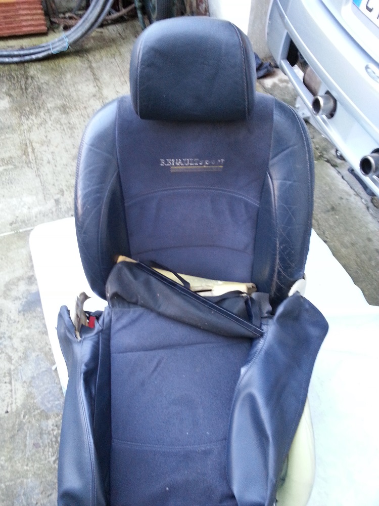

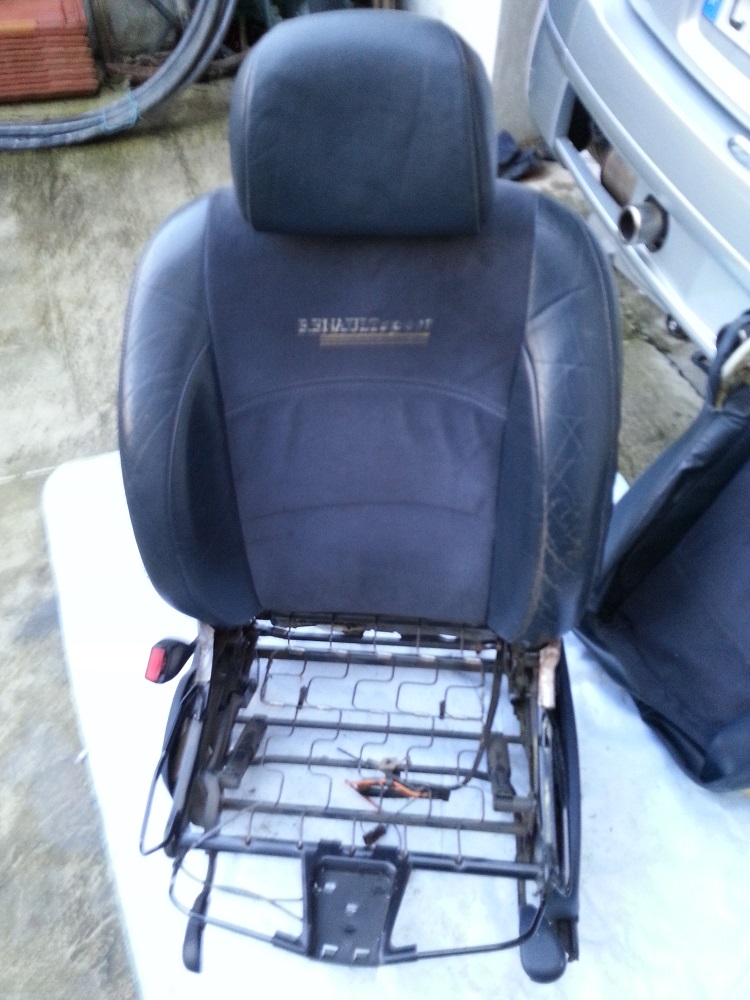

Ce weekend rénovation habitacle. Mauvais temps dehors donc pas de démontage du pc AR pour fabrication des grilles

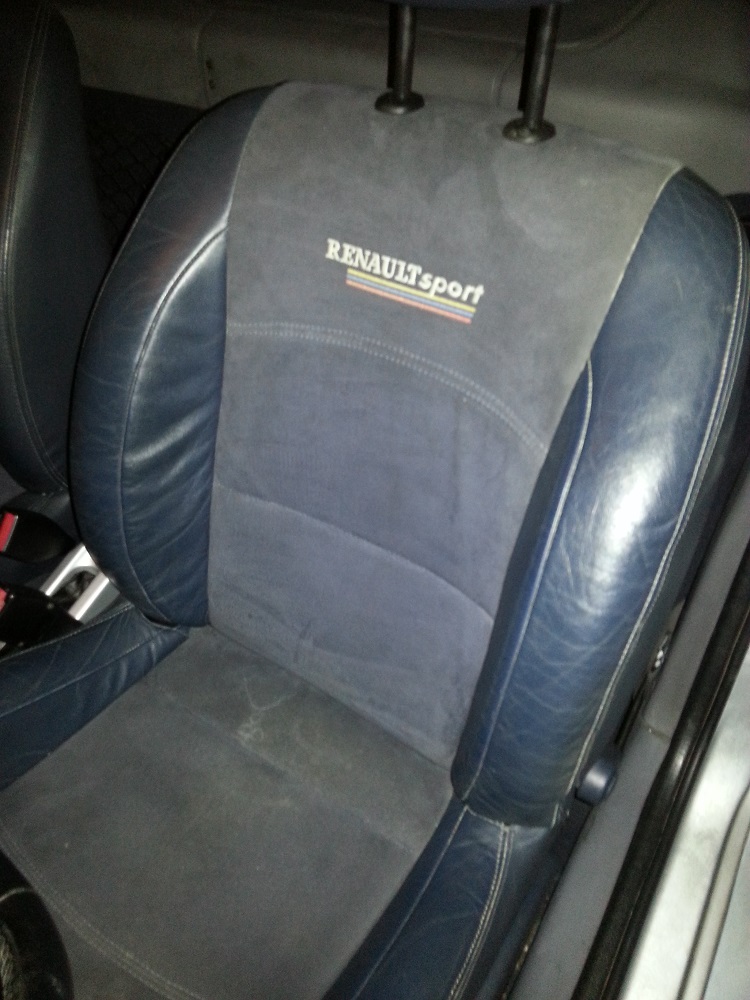

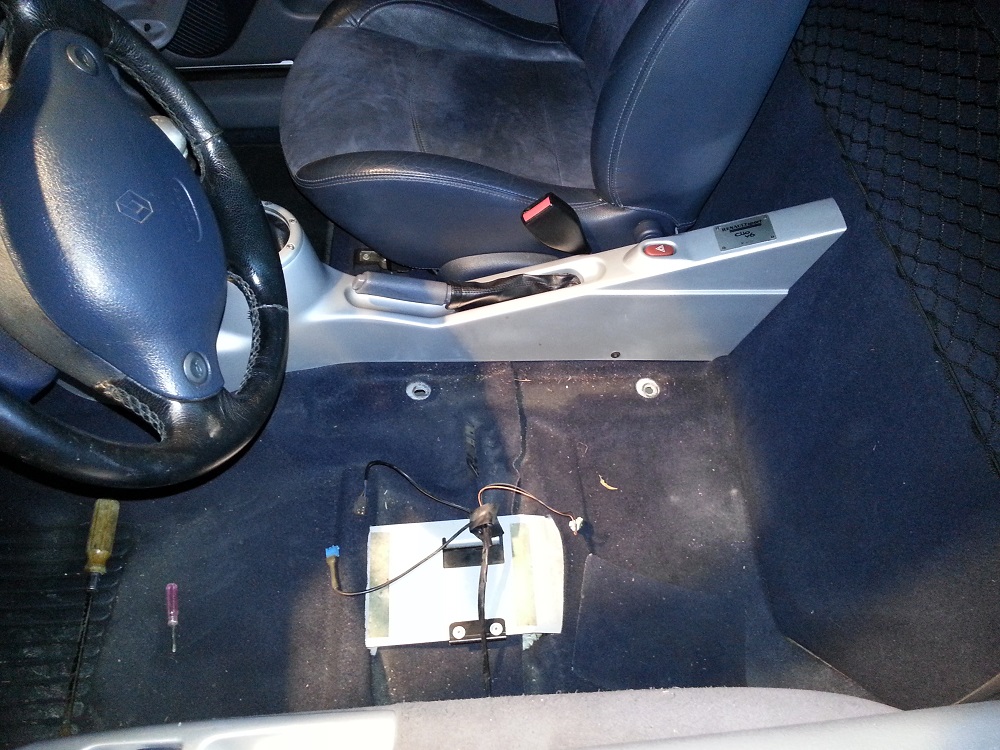

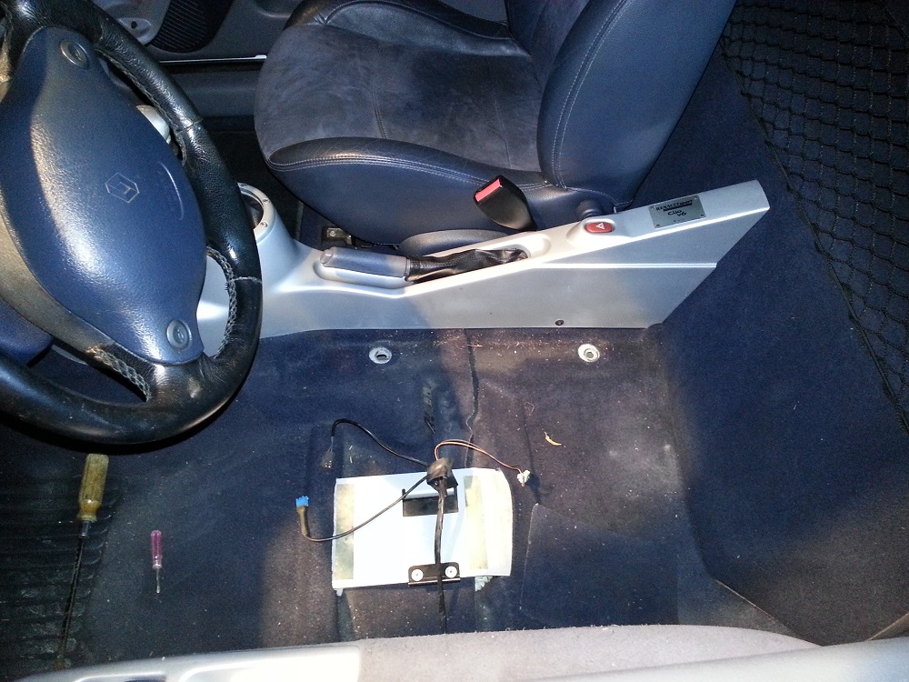

Démontage du siège conducteur :
Passage sous la v6 pour démonter le sièges... Pas facile en plus les 4 tuyaux alu qui prennent place à la place de la ligne sur une clio 2 de base complique l'accès aux écrous du siège !!!!

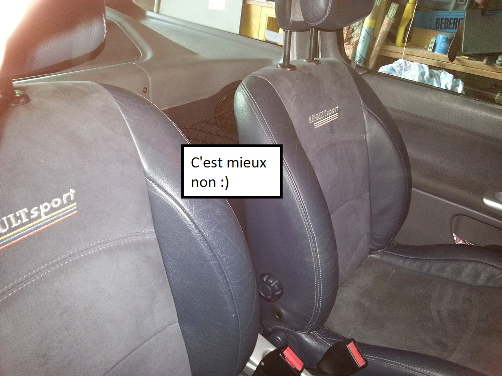

Changement des mousses et des cuirs endommagés. Démontage du siège en cours :
Siège conducteur remonté avec mousse neuve et housse nickel avant nettoyage des cuirs et alcantara :
