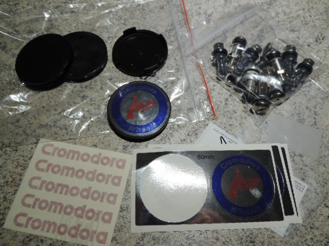

pour les centre de roues tu a des bombes de peinture qui ont des bouchons du mème diamètre ,ou alors comme mois tu va chez un tourneur pour en avoir des tous beaux,
puis pour les 2 cas un jolie stickers de centre de roue et le tour est jouer . les miens je les fait faire sur mesures .
très bien merci max
et tes cache de roue tu les a coller ou tu a fait comment ?

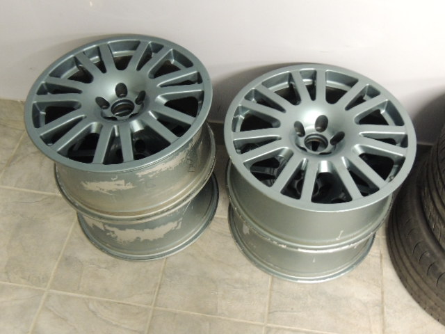

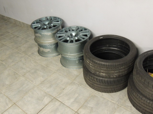

voici les nouvelle jantes pour ma belle
petit nouveauté
sticker par soleil :D
les jantes pars chez ads jante spécialiste dans les jantes magnésiun
pour un décapage très faible
appret cuit au four
peinture époxy et vernis
le tous pour 576 euros ttc

pour les caches j'ai fait comme toi mais ils sont en alu tenus par un joints spi .

max857 a écrit :pour les caches j'ai fait comme toi mais ils sont en alu tenus par un joints spi .
super ça va faire beaux :roi:
Merci pour l info
je vient d essayer avec les capuchons de bombe de peinture et ça marche nickel
