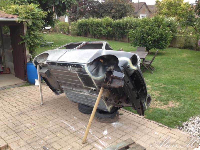

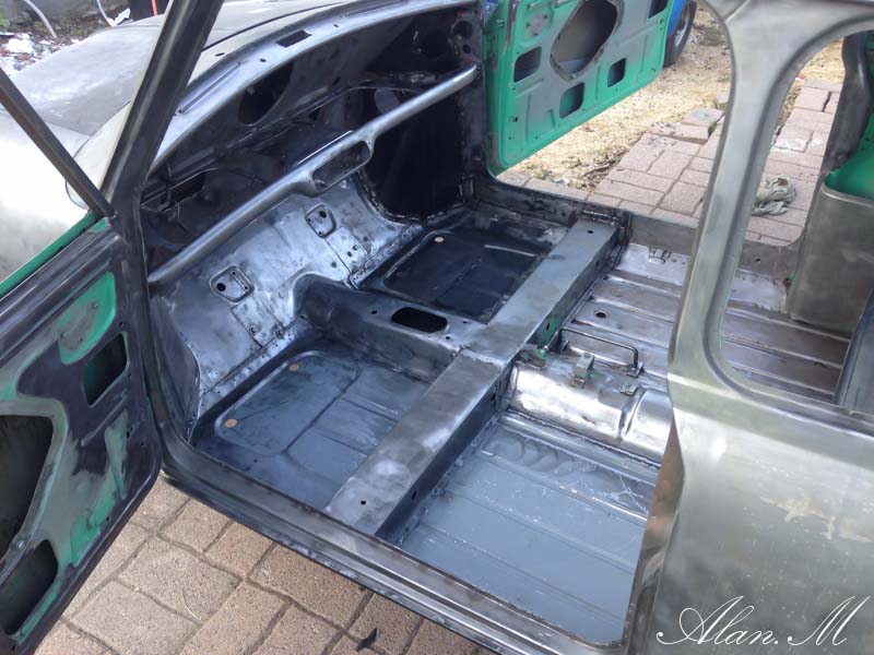

Derniers petits coups de brosse, de meule...

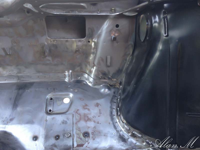

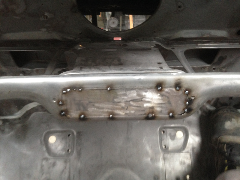

Pareil pour l'intérieur. Les soudures sont aplanies. Le tout est dégraissé, et phosphaté.
Une fois la caisse protégée et dégraissée, c'est au tour de la pose des premiers joints.

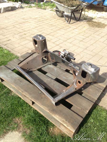

Le berceau avant... pas mal de travail de ce côté. Des parties à redresser, de la rouille partout...

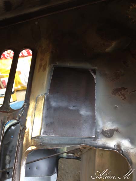

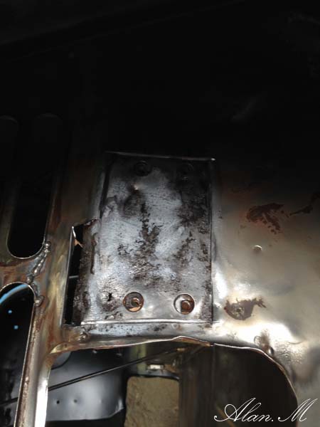

Intérieur d'aile avant gauche... Encore une partie à remplacer. La rouille aura fait de gros dégâts sur cette voiture.
La pièces remplaçante. Bien sûr elle est traitée contre la rouille sur l'autre face avant soudure. :wink:

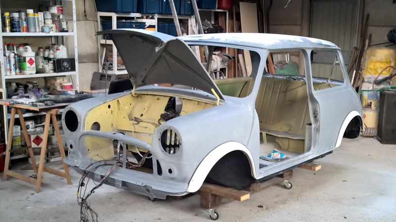

Un petit coup d'oeil sur l'avancée de la mini :wink: Ca commence à prendre forme. Je vais bientôt pouvoir souffler un peu :mrgreen:

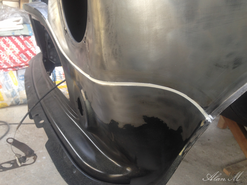

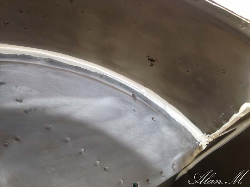

Joint de finition pour le raccord des pièces de tôlerie.
Le plus gros des défauts est corrigé avant le passage en apprêt.

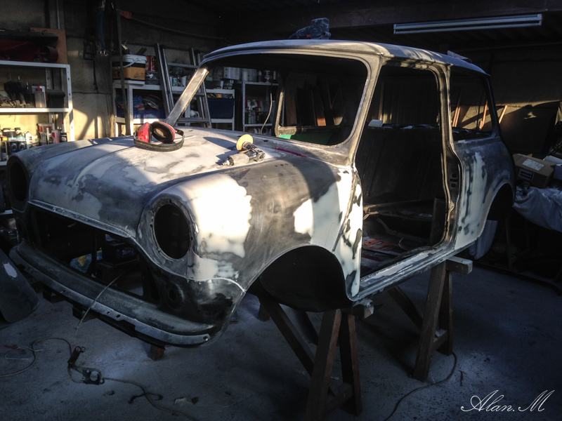

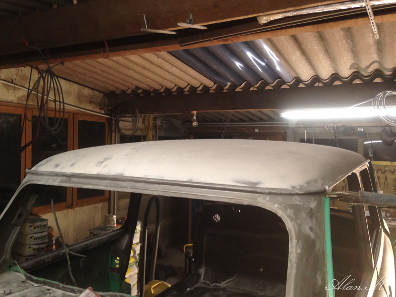

Le pavillon... la partie la plus compliquée a reprendre, du fait des ses nombreuses courbes et les déformations importantes. Par endroit la tôle était enfoncée de 15mm. (Je n'ai évidemment pas tout corrigé au mastique. J'ai reprit toute la partie tôlerie).

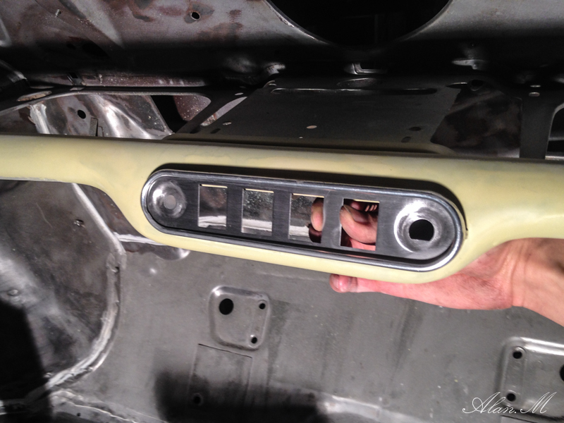

Modification de la planche de bord ce qui permettra de ne pas reposer les éléments en mousse et laisser un tableau de bord de la même couleur de la caisse.
Présentation de la platine

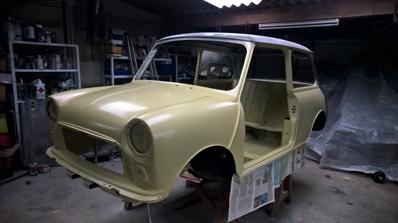

Passage en apprêt époxy. De quoi la protéger pour l'hivers et se concentrer sur la mécanique.

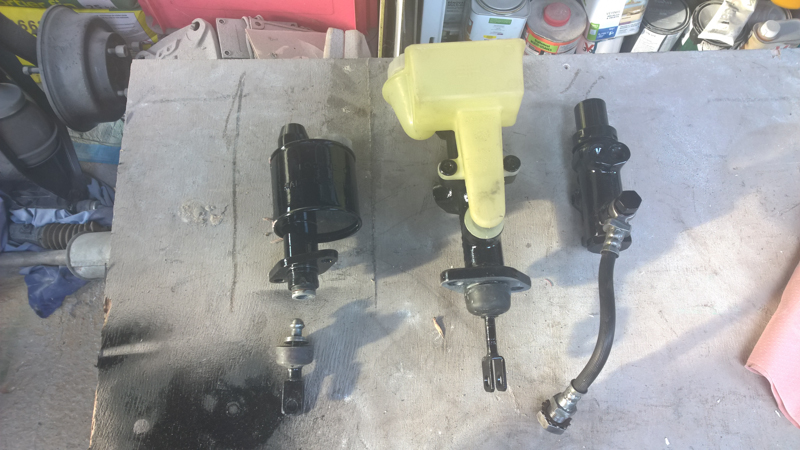

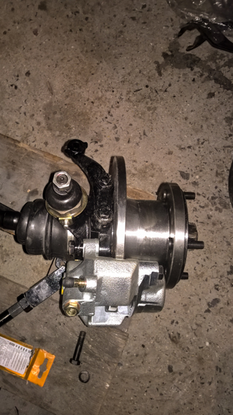

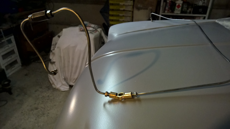

Comme je ne conserve pas les jantes en 12 pouces et passe en 10, modification des freins oblige! Remplacement des disques et étriers qui permettent de réduire la taille de jantes.
Reprise du système de freinage. Les conduites sont nettoyées, et vernies.

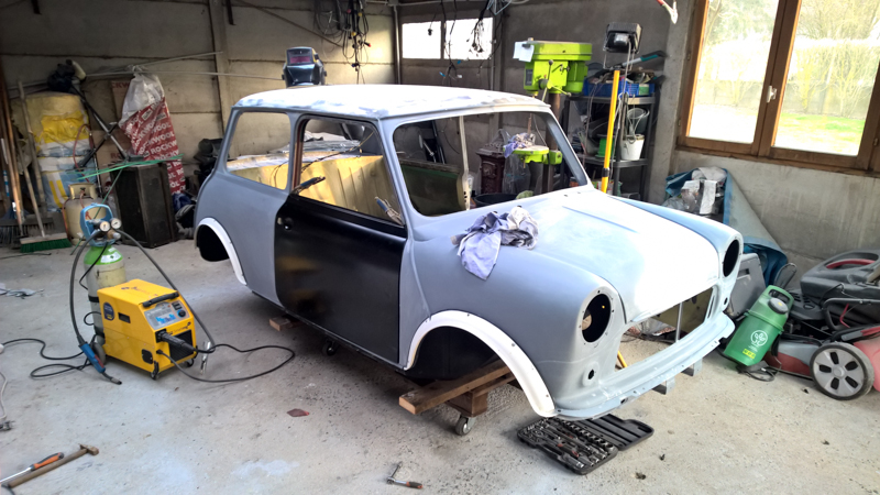

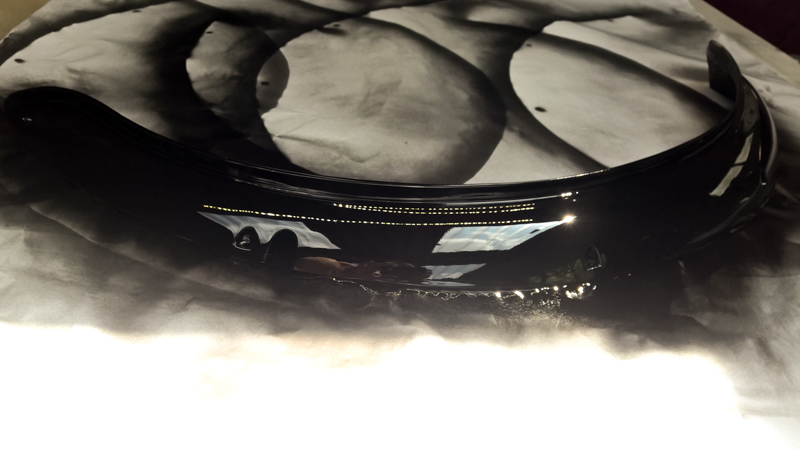

Les températures remontent... on reprend les travaux de carrosserie. (il est temps que cela se termine!!!) Un apprêt garnissant a été appliqué suivit d' un premier ponçage au 400 à l'eau. La base est belle, le résultat ne devrait pas être trop mal. Les extensions d'ailes sont présentés afin de préparer les divers trous pour les fixations.

Les dernières corrections du pavillon.

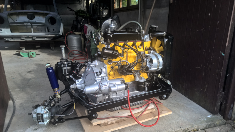

Trains avant et moteur terminés!
J'ai préféré opter pour quelques petites améliorations. Amortisseurs réglables, hauteur de caisse réglable également. Passage en freins disques 10 pouces, durites avia, tirants de chasse réglables etc... Le tout sera combiné à des pneus assez tendres ce qui devrait offrir une tenue de route sympa.

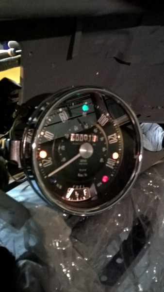

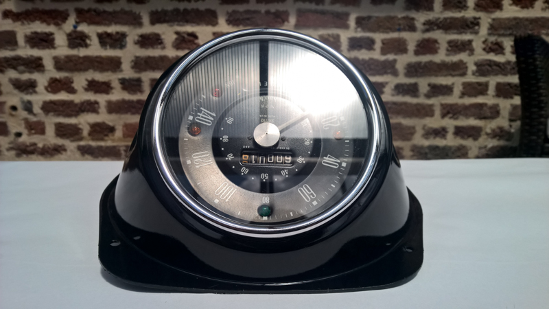

Le compteur terminé et révisé. Prêt pour aligner les prochains kilomètres!
Les extensions d'ailes sont elles aussi prêtes.
Pavillon terminé!!! Gros soulagement.

Elle sera grise, toit et extensions d'ailes noirs.
Ce sera un gris d'origine que l'on trouvait sur ces voitures. Une bonne veille teinte à l'ancienne loin des peintures metal ;)
