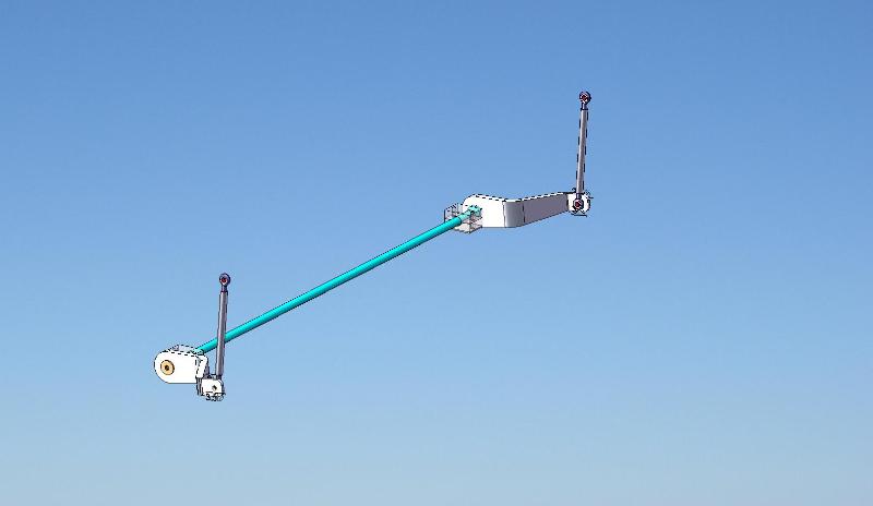

et d'après mon expérience perso, j'ai développé une sorte de copie :oops: . Il y a quelques photos pages précédentes et j'avais fait des vues 3d dans la rubrique vente de pièces "kit barre stab"

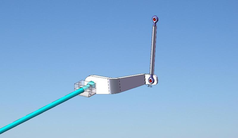

oui, c'est possible. Mais je voudrais q'un autre fasse un essai pour valider avant d'en refaire d'autre, je ne veux pas qu'il y est un déçu. Voici les vues qui ne sont plus dispo dans la rubrique vente :
ass kit barre stab ar.jpg (14.38 Kio) Vu 11301 fois
ass kit barre stab ar 2.jpg (16.93 Kio) Vu 11301 fois
Il manque deux pièces intermédiaires entre l'amortisseur et la bieillette qui ne sont pas représentées.
Je vous tiens au jus quand j'aurais le temps d'en faire une autre et quand elle sera dispo.
