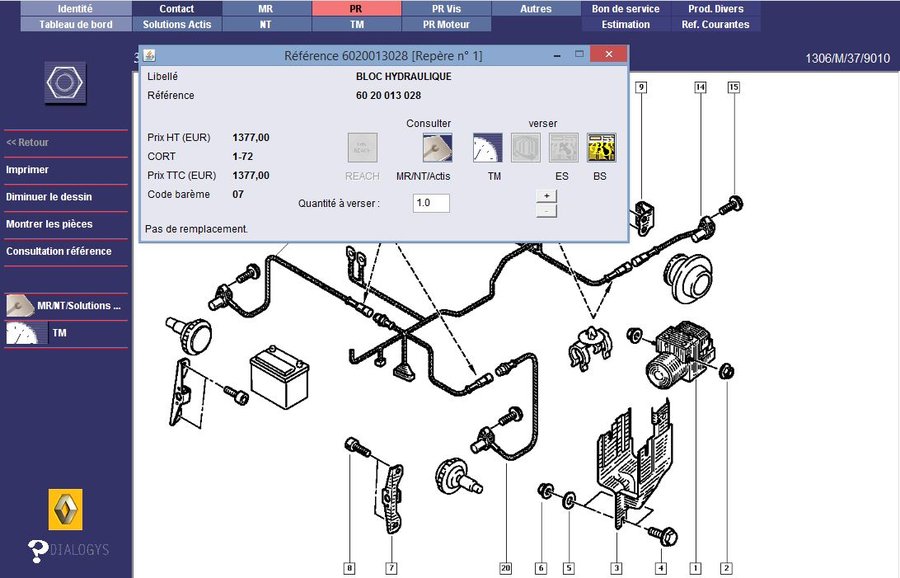

Verdict de chez Renault, bloc hydraulique ABS à remplacer. Prix de la chose 2300€ sans la pose.
Qu'en pensez-vous ?
Qu'en pensez-vous ?

Re: Nouvelle phase 1 Île de La Réunion 974
C'est clair surtout que je ne suis pas certains que ce soit le prix "réel métropole. Si quelqu'un connait le Juste Prix, voici la référence : bloc hydraulique 6020013028.
c'est un ancien prix ht je doute que cela ai autant augmenter, sinon il y a ça en occas
