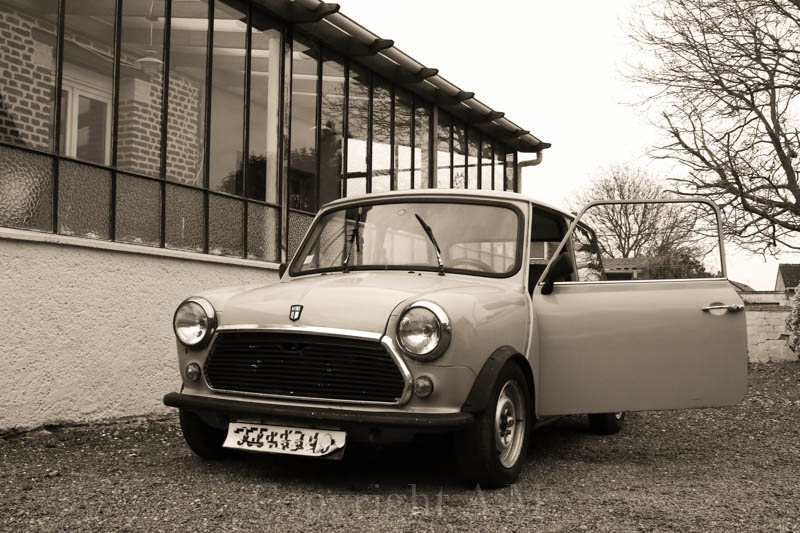

Voilà des années que je rêve d'un petit bout de tôle, à restaurer histoire de passer le temps et contribuer à la préservation de notre patrimoine routier :mdr: ... Quelque chose d'amusant et un peu "hors norme" :mrgreen:
Faute de place j'ai tardé à me lancer, mais ce problème maintenant réglé... j'ai enfin trouvé ce que je cherchais... et forcément... j'ai craqué! C'est donc effectivement un "mini" bout de tôle qui a besoin de beaucoup d'attention :marteau: :marteau: :marteau:
1980, moteur 1000, freins à disques avant, compteur central, l'opposé de nos clio :schock:
Au programme, une restauration complète! Et surtout un changement de couleur :p
Quelques centaines de mètres à son volant pour identifier les problèmes et hop... on attaque!
Du coup ça donne ça... Version light/ radicale :mrgreen:
Il y a encore un peu de taf mais elle devrait être belle ... un jour :mdr:

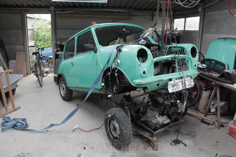

Petit retour en arrière avec quelques photos du démontage. :wink:

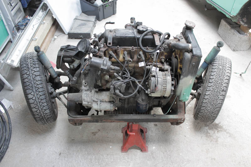

La sortie du berceau avant. Bien plus facile de procéder comme ça plutôt que sortir le moteur seul.
L'avantage de bosser sur une petite voiture... la caisse ne pèse rien :mrgreen:
Le démontage se poursuit avec la dépose de l'intérieur, les portes, garnitures etc... histoire de voir ce qu'il va falloir reprendre.

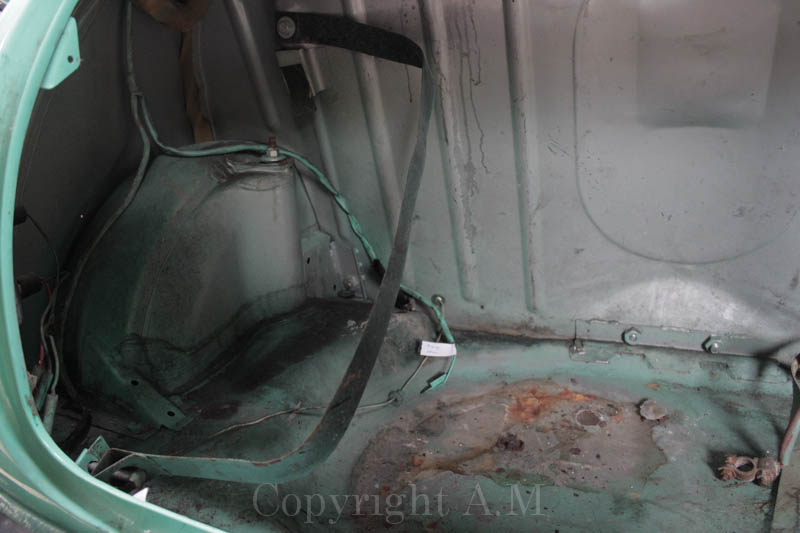

La partie coffre est bonne.

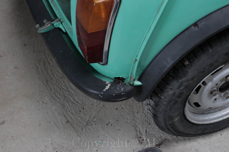

Les coins de jupes arrières eux sont percés. (Pas grave toutes les pièces existent pour ce type de voiture.) Un coup de mig et ce devrait être comme neuf.

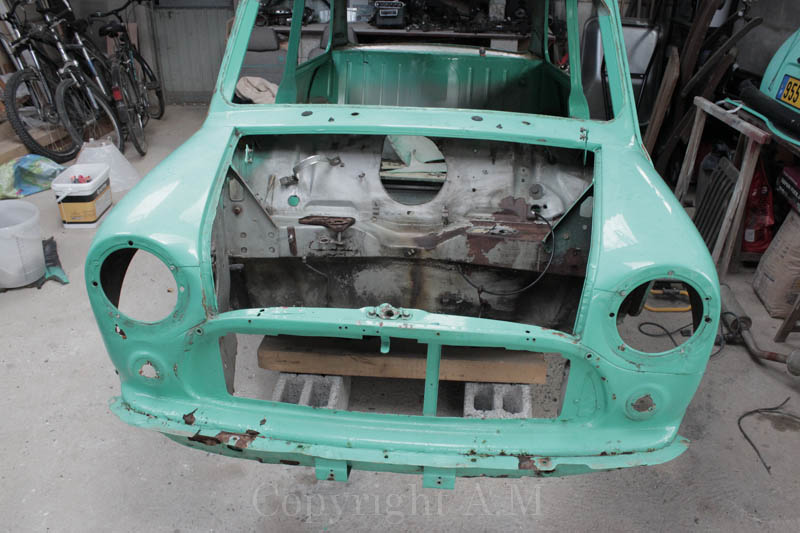

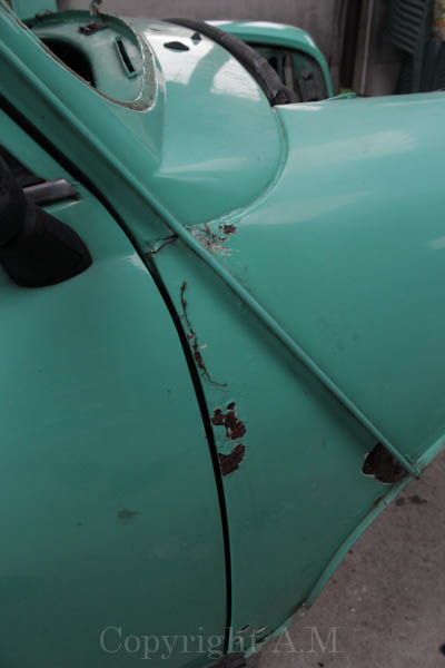

Ici, tout est à déposer. Résine et fibre se cachent sous la peinture. Mais comme rien a été traité autour lors de la réparation, la rouille à poursuivit son travail. L'aile sera aussi remplacé comme la face avant.

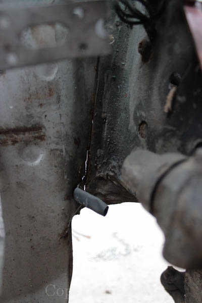

Ici la joue d'aile qui n'en peut plus. Pas mal de silenblocs HS côté berceau et moteur, probablement la cause de ce résultat.
Le 1000 sur son berceau. (ça change de nos clio) :mrgreen:

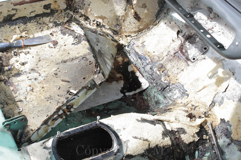

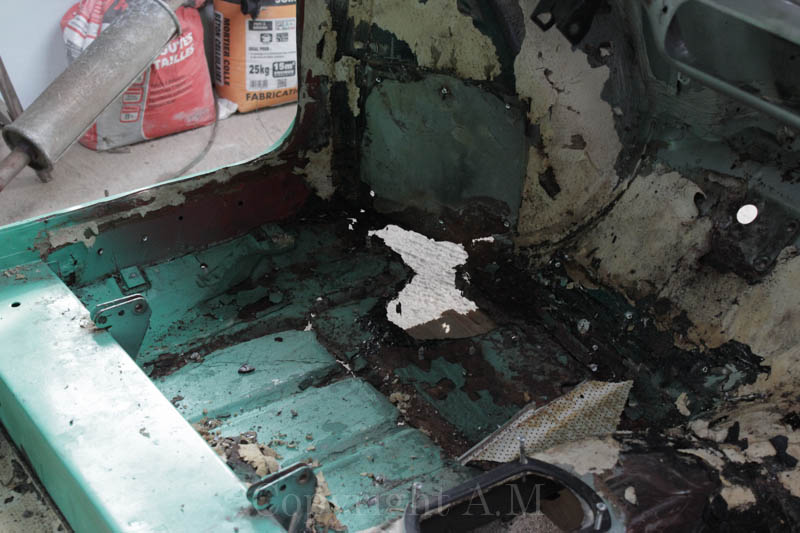

La principale maladie de ces petites bêtes, c'est les planchers. Celle ci n'est pas épargnée. On voit bien le passage par la case "réparation". Des rivets par centaine, de la colle... Bref une cata :marteau: :mrgreen:
Du coup quand on retire ça donne ... ça. :shock:
