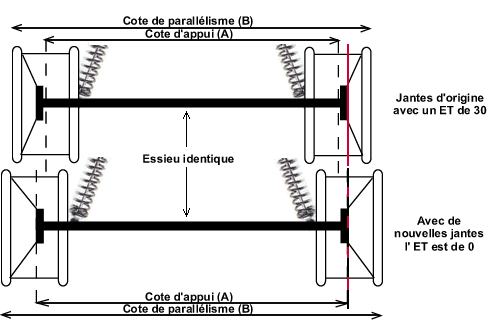

le deport est celui du point milieu de la jante donc le point 0
16 ou 36 c'est le decalage vers l'exterieur de l'appui de la jante
plus le "et" est vers le 0 et plus ton point exterieur de jante sors du passage de roue donc risque de touche à l''exterieur au roulage ou au braquage
plus le point est vers le 50 par exemple (suivant les jantes bien sur) plus ta jante rentre vers l'interieur de ton passage de roue
- deport_illustration.gif (17.55 Kio) Vu 9438 fois
