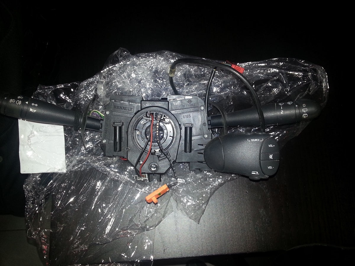

Bon bah voilà de retour, après une semaine de recherche et toujours pas de contacteur. En effet, il n'est plus dispo chez renault. Malgré plusieurs commande de contacteur tournant 3 broches voir même deux broches on a faillit croire au miracle. Le dernier commandé était un référence alpine. Mais pas de chance la connectique airbag était non compatible. bref retour case départ donc je recherche une casse qui aurait une clio 2 rs ph1 car le contacteur est identique.

Miracle! Pièce trouvée sur un site via ebay allemand. Pour 3 * moins cher qu'un en France :marteau: :marteau: :marteau: :marteau: réception le 31 mars.
Soulagé quand même :D

attention à toi quand tu le monte
j espère que le contacteur et bien bloqué au centre
car il se peut qu' il soit pas au point zéro
je m explique 2 tour a gauche et 3 à droit
il faut qu' il soit a 3 tour a gauche et 3 à droit
sinon tu va cassé l escargot à l intérieur

ah tiens merci je ne savais pas ca!MERCI !!! :thup: Je pense qu'il n'est pas au neutre en effet

Comment peut il avoir 2 tours à gauche alors qu'il faut 3 à gauche et à droite (En position mal centré)? je suis perdu. En gros je ctrl av de le monter qu'il est les mêmes tours à droites qu'a gauches ? :muscu:
Re: Une v6 toulousaine Rénovation en cours détails page 1
oui c'est bien sa tu peut le faire a la main sens le monter
tu compte les tours
il faut le même nombre de tour a gauche et a droit :thup:

Livraison du lundi matin : :D :D :D :D :D :D
Lundi matin agréable
