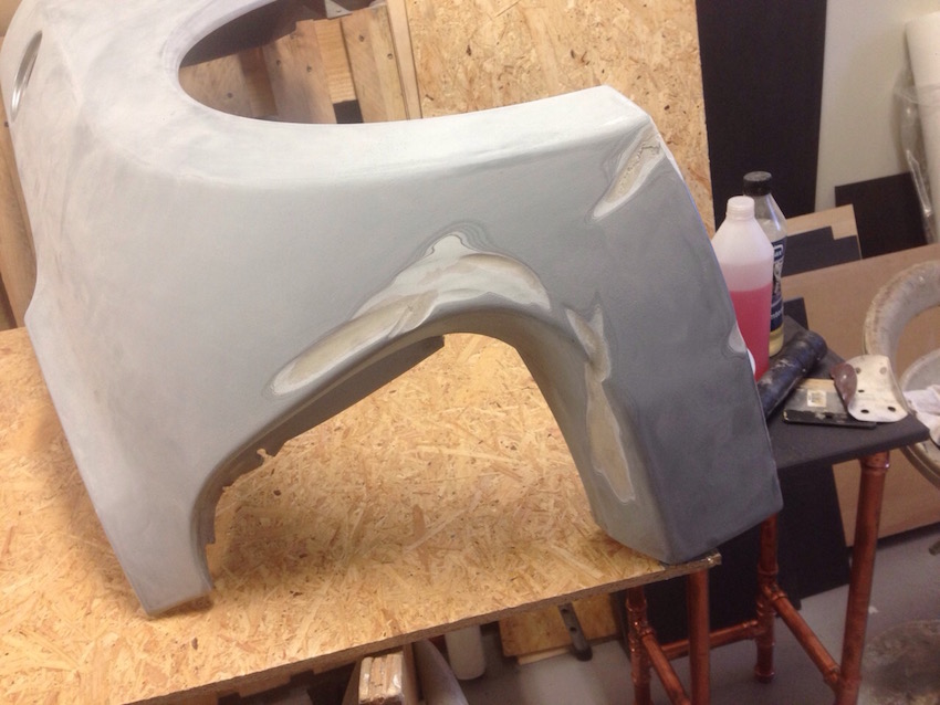

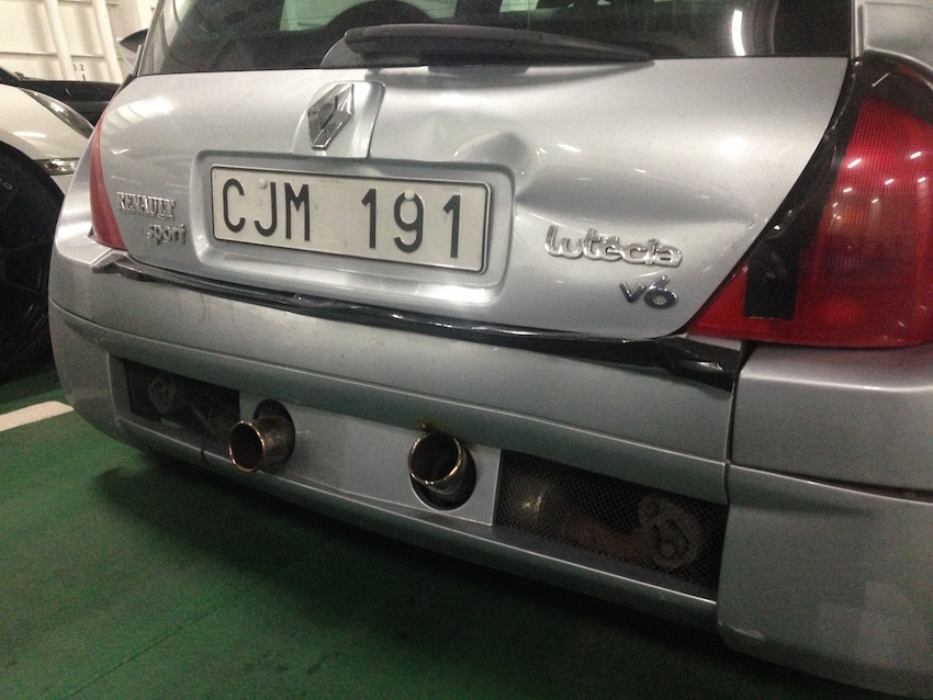

Allez une petite mise a jour de l'état de santé de la Lutécia après une sortie de route au dernier tour de la dernière sortie circuit de la saison...
résultat un parechoc arrière HS, pot tordu, haillon enfoncé et aile fissurée... :cry:

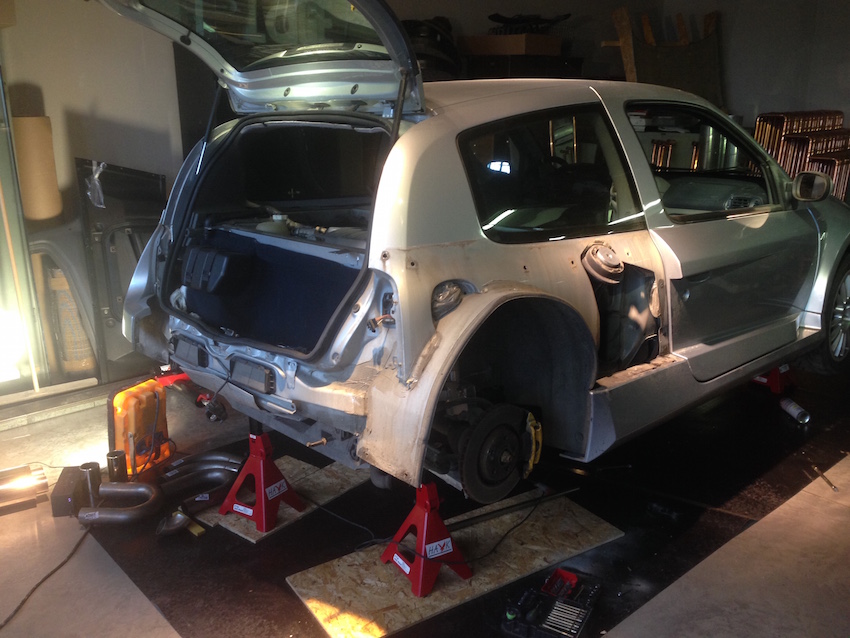

Donc en fin un peu de temps libre le week-end dernier pour commencer a réparer tout ca et a l'attaque!
La bete sur chandelles et après 4h de démontage, (dont 3h pour l'aile...)
Un peu de carrosserie d'abord, je ponce en profondeur les fissures que je recolle ensuite a l'epoxi, reconstruit l'epaisseur en fibre, mastic et aprêt.
