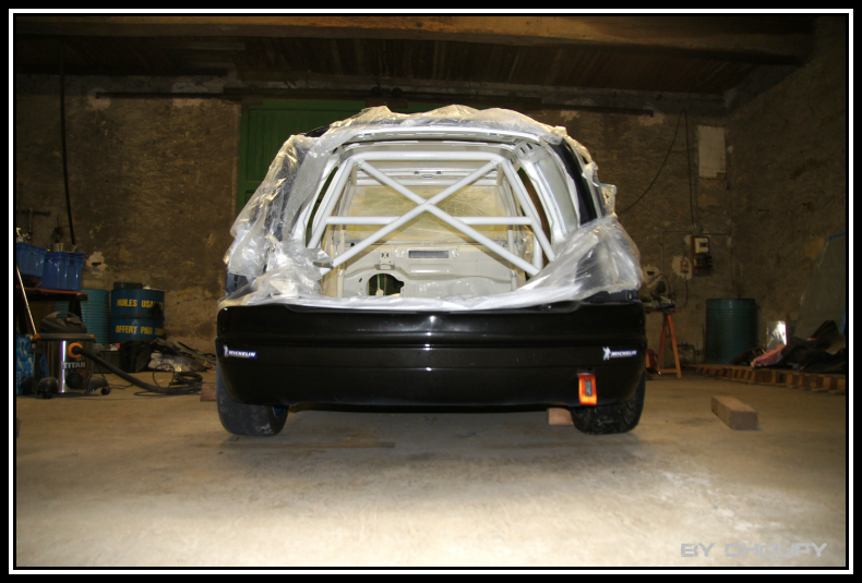

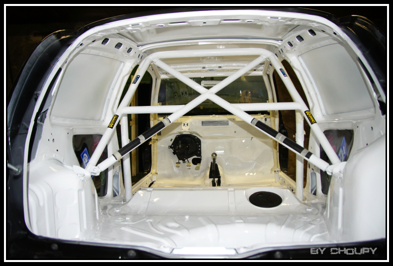

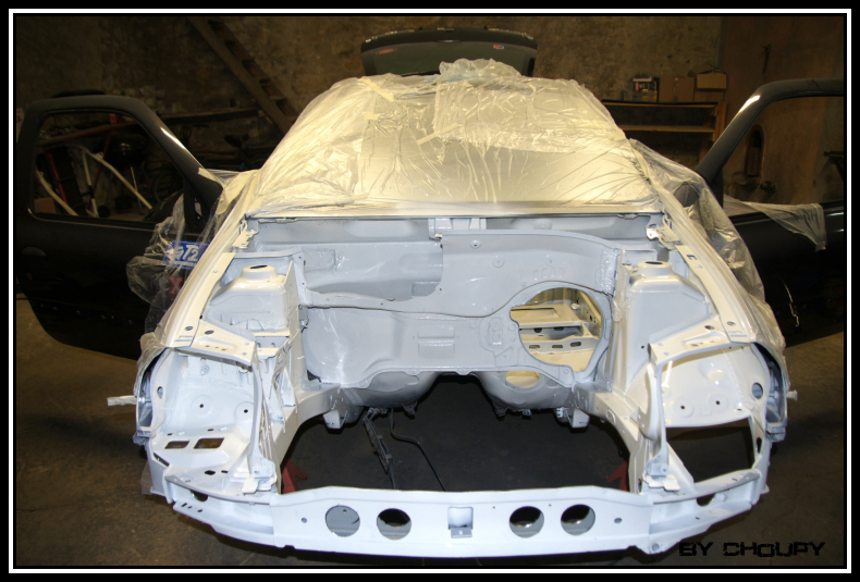

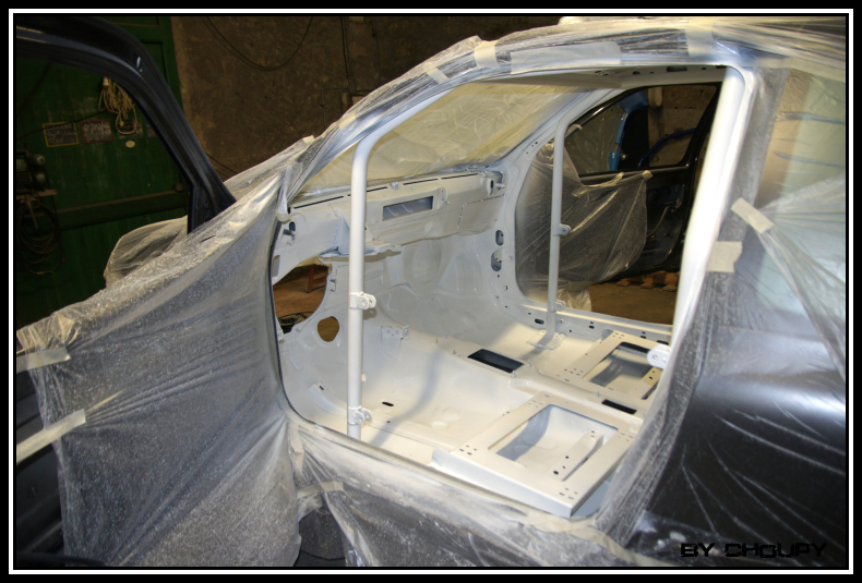

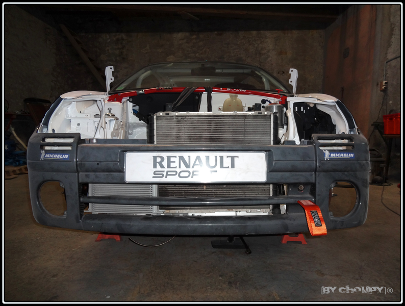

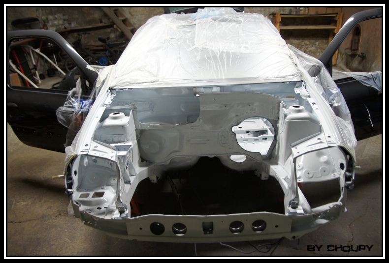

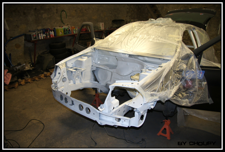

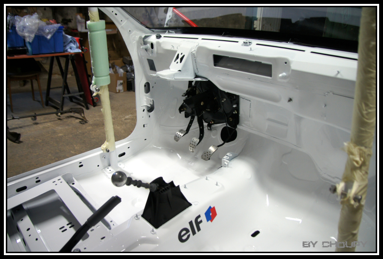

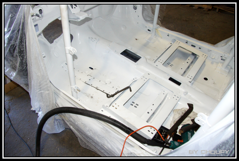

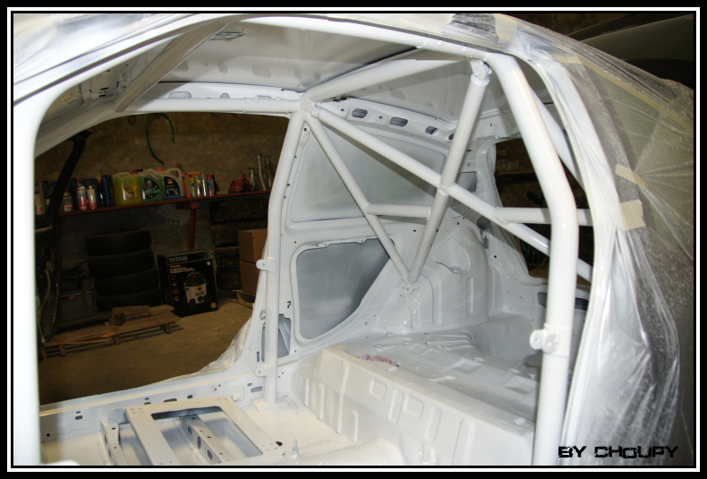

Allez hop...
Un coup de peinture ce matin : préparation du terrain en ponçant puis en dégraissant bien le compartiment moteur + habitacle et arceau.
Puis une couche d'appret pour finir par un blanc brillant.
Il est magnifique ce blanc brillant... je l'aime déjà !
Franchement, ça donne bien : je vous ai fait des photos avec flash et sans flash.
Afin d'obtenir une belle finition, nous allons y reponcer par dessus légèrement et y repasser un dernier coup de peinture. Mon collègue est chaud pour faire toute la caisse donc au programme :
- repassage d'un dernier coup de peinture compartiment moteur + habitacle/arceau,
- remontage de tout les éléments intérieurs + train av/arr + freins + moteur ...etc
- et peinture extérieur en blanc brillant pour finir en beauté !
Bref, ça sent bon tout ça....
Photos :
[center]Image
Image[/center]

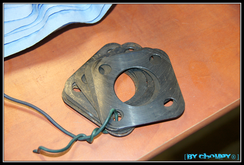

- Nous avons en stock plusieurs cales pentées (1°, 2°, 3°, 3°70...etc) faites sur mesure donc en fonction des conditions climatiques et du terrains... on changera le carrossage en un rien de temps !

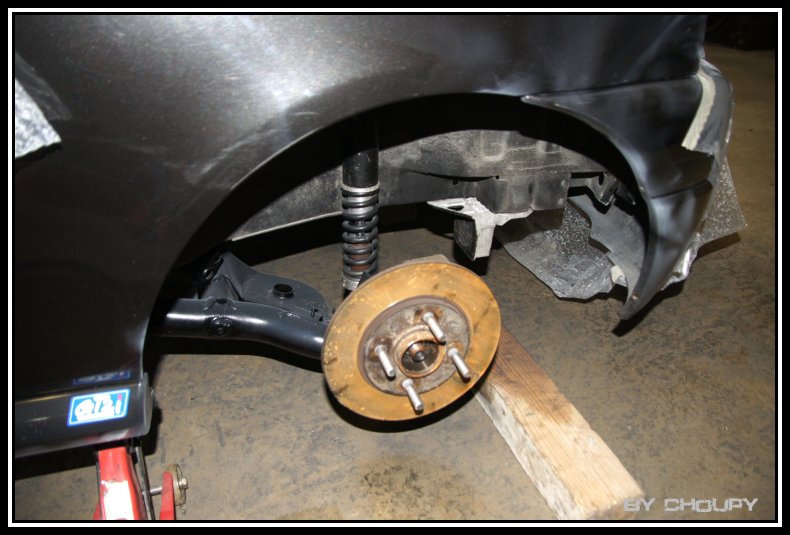

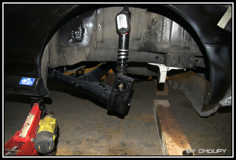

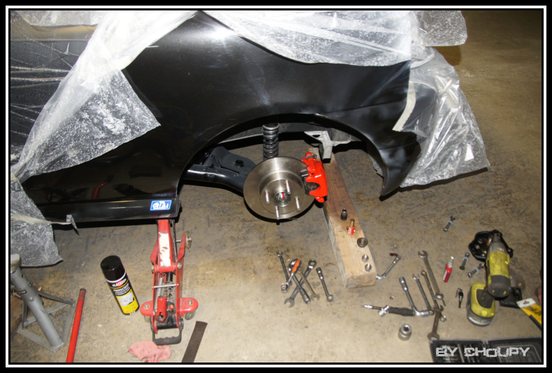

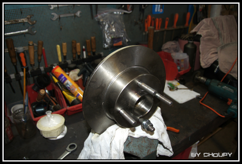

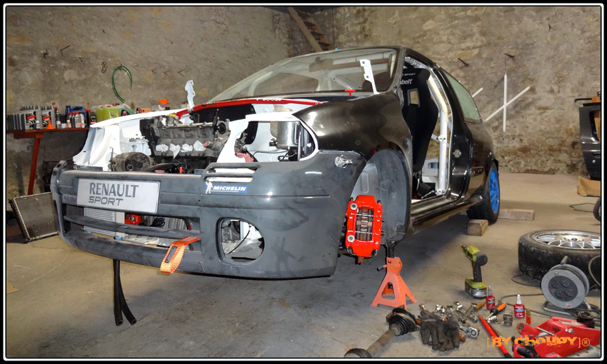

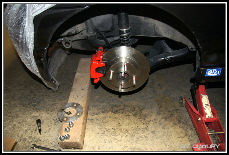

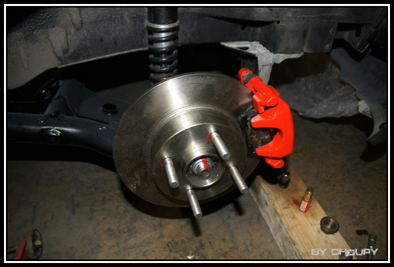

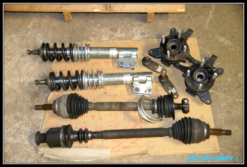

*** Démontage des freins arrières d'origines de clio RS1 par ceux de Clio III RS :
- On démonte tout le kiut arrière pour ne garder que la poutre et on monte fusée de Clio III RS + disques de Clio III GT (4 trous) + étrier de Clio III RS (idem Megane RS, pistons en 38mm contre 30mm d'origine RS1).
- Le tout avec en prime la cale penté réalisée sur mesure afin d'avoir un carrossage max de -4°.
- Serrage au couple, avec "témoin" sur la visserie (vernie à ongle l'Oréal... la classe quoi LOL).
- Montage des élargisseurs de voie de 5mm + rabaissement de la caisse (reste encore du filetage sur les combiné CUP...on va descendre un peu plus !).
Au final, avec le montage des freins de Clio III RS on gagne +24mm de large sur le train arrière + gros roulements plus important pour palier au contrainte des pifs-pafs. Là, les O.Z sont à fleurs de carrosserie sans toucher... donnant une sacré gueule à ce petite cul !
[center]Image
Image[/center]
le plus rigolo... c'est qu'à peine je lève le train arrière avec le cric... toute la caisse se lève avec => Rigide poaaawww.
[center]Image
Image[/center]

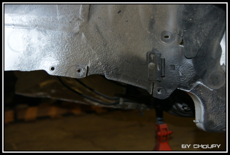

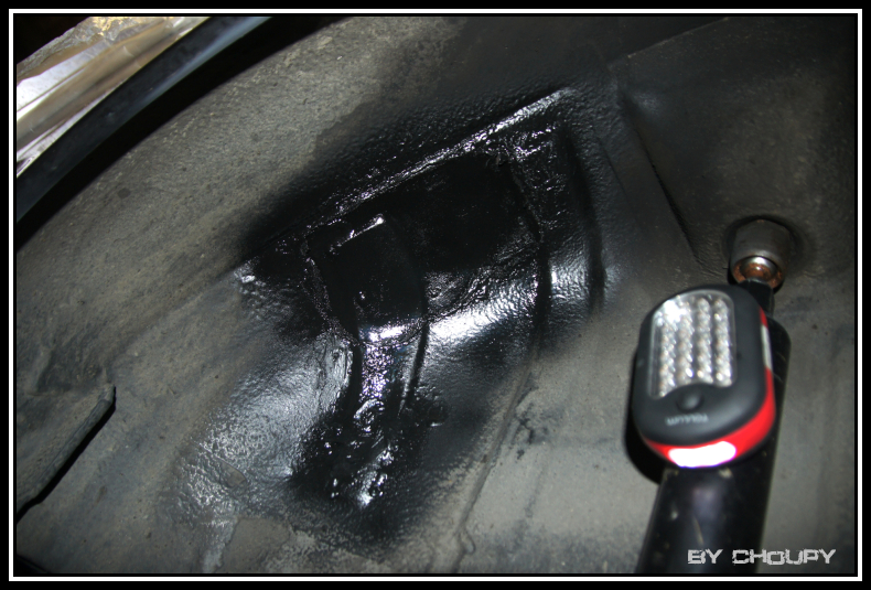

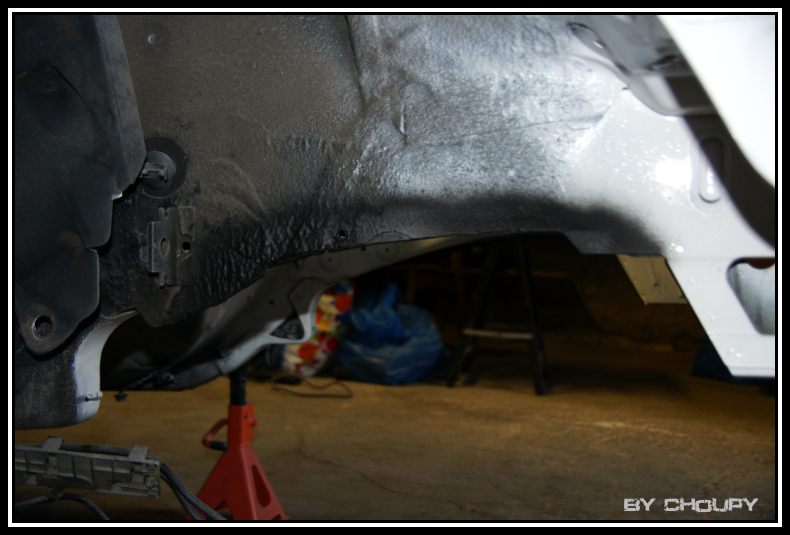

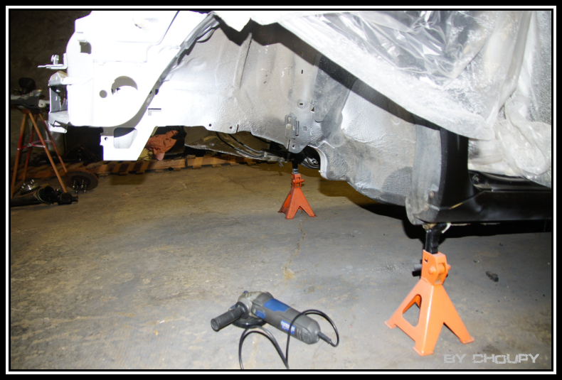

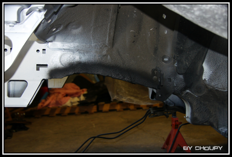

*** Découpe carrosserie au niveau des passages des cardans :
- En effet, une Cup c'est bas et donc les cardans risquent de taper / cogner sur la caisse donc on découpe + blaxon (Merci Planplan pour l'infos...).
[center]Image
Image[/center]

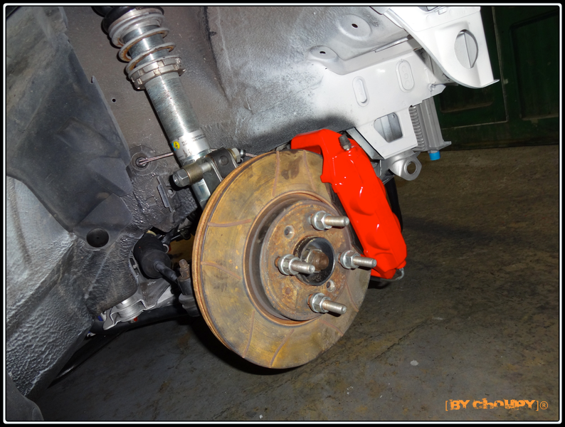

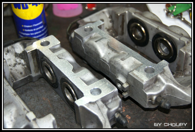

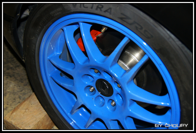

*** Peinture des BREMBO de Clio III RS :
- Brembo usinés de 5mm pour le montage avec des disques d'origine en 280mm de diamètre.
[center]Image
Image[/center]

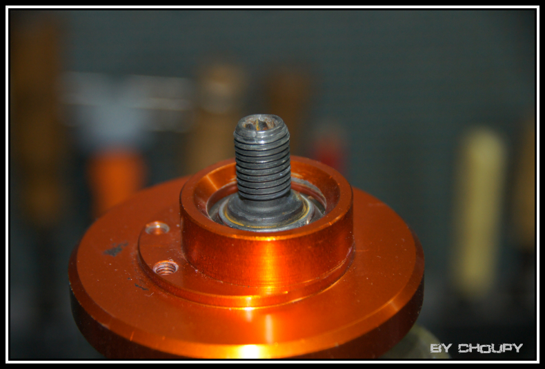

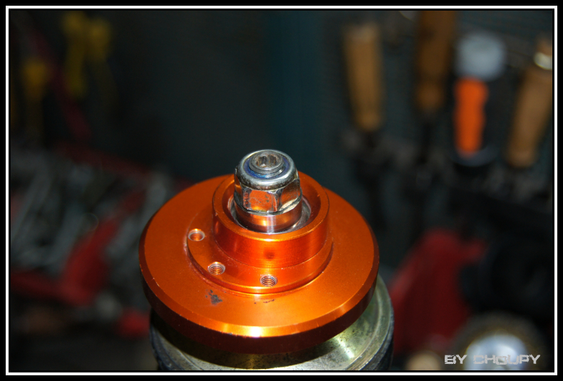

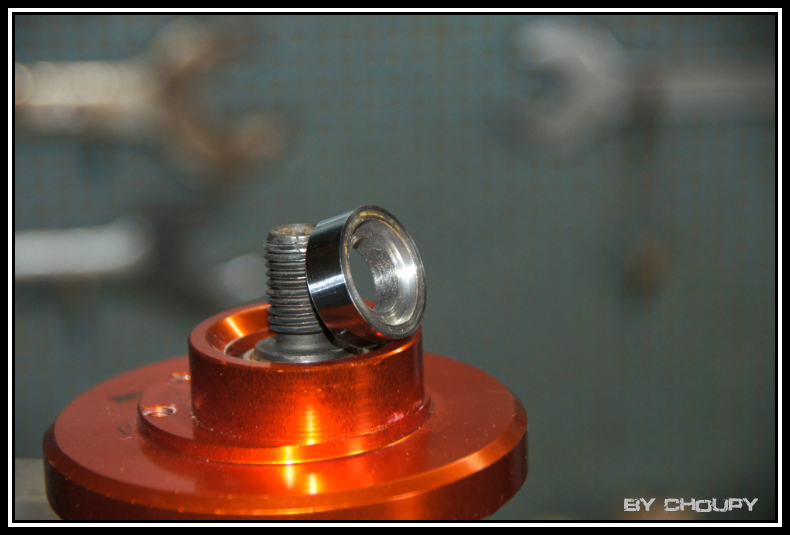

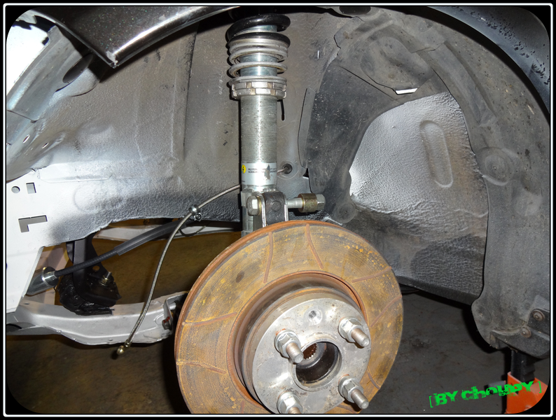

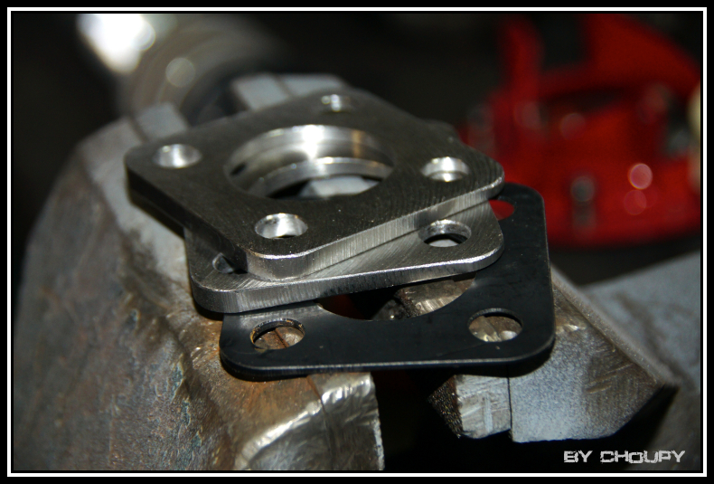

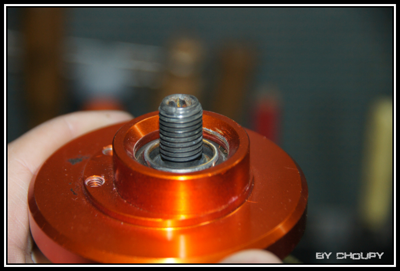

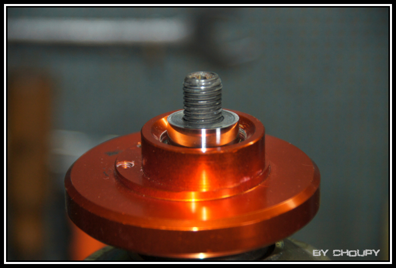

*** Réalisation d'une "bague" pour le montage des amorto CUP avec les coupelles AST :
- En effet, les coupelles AST ne passent pas plug and play avec les amorto de CUP...
- On ne peut pas monter l'écrou de serrage sans avoir un jeu présent du à une légère différence de "jour" au niveau de la rotule.
- Les écrou librés avec les coupelles ne se montent pas sur les amorto CUP car filetage différent !
- Nous avons alors réalisé une bague afin de permettre l'écrou de plaquer la coupelle sur l'amorto.
[center]Image
Image[/center]

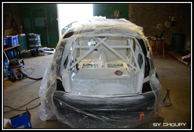

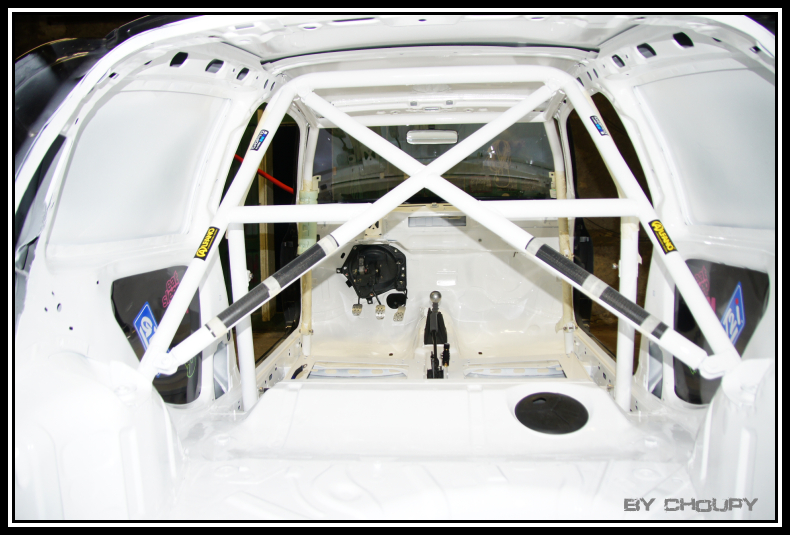

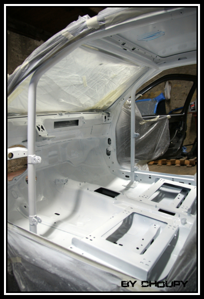

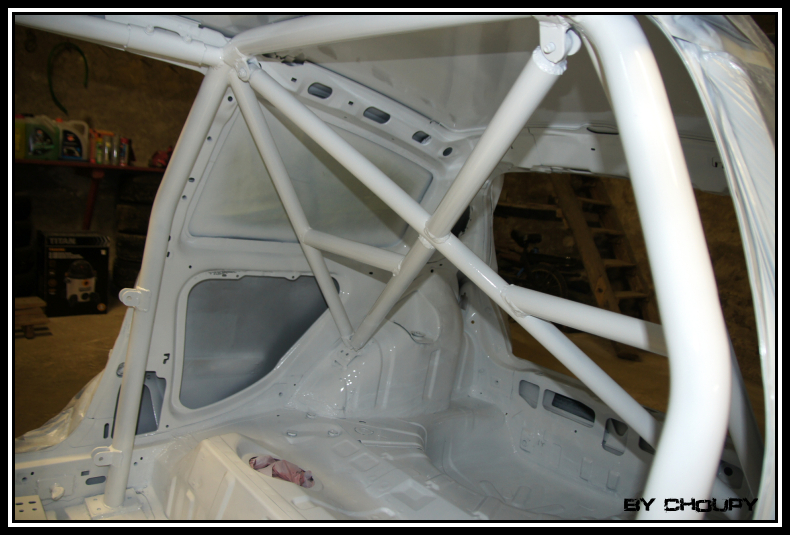

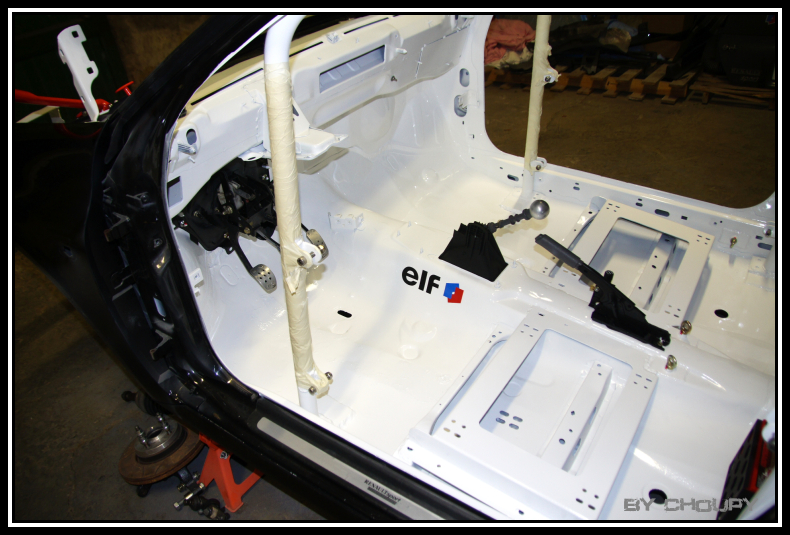

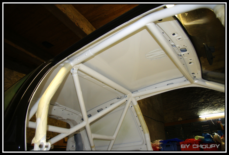

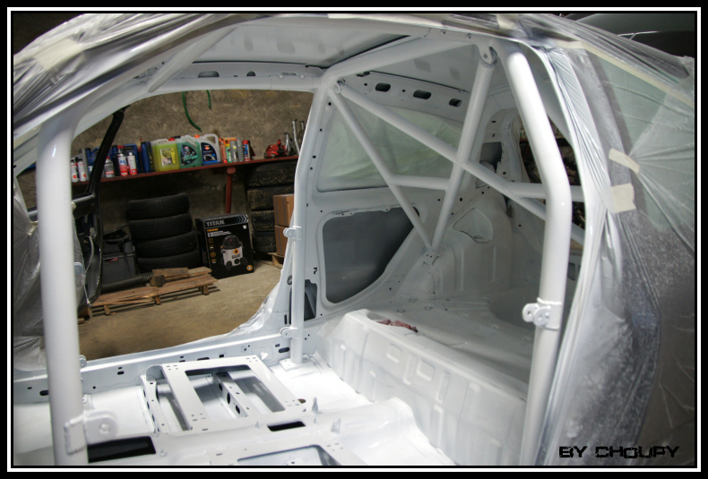

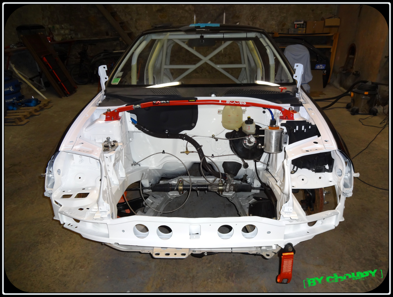

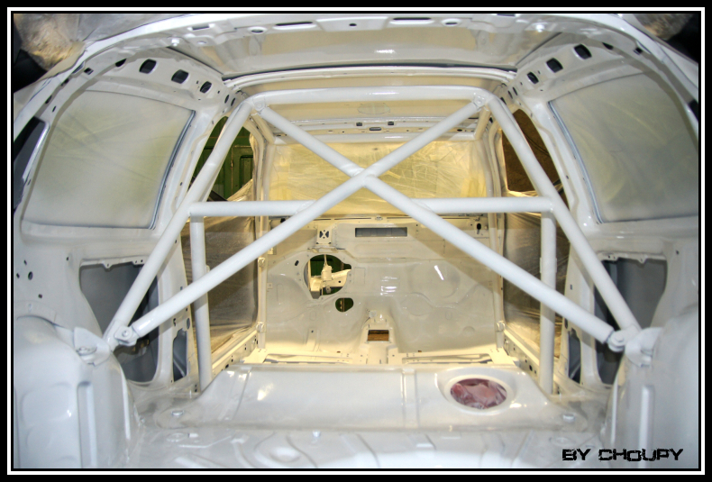

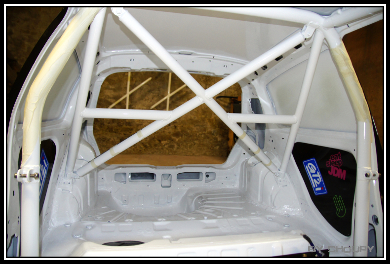

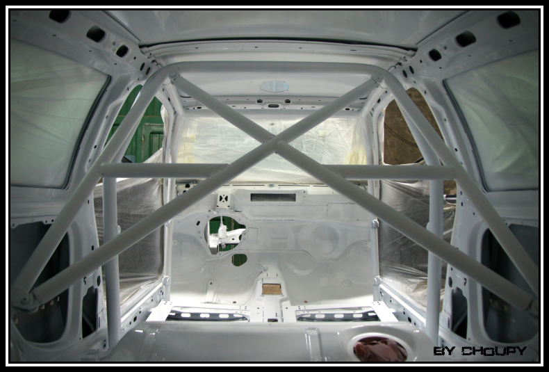

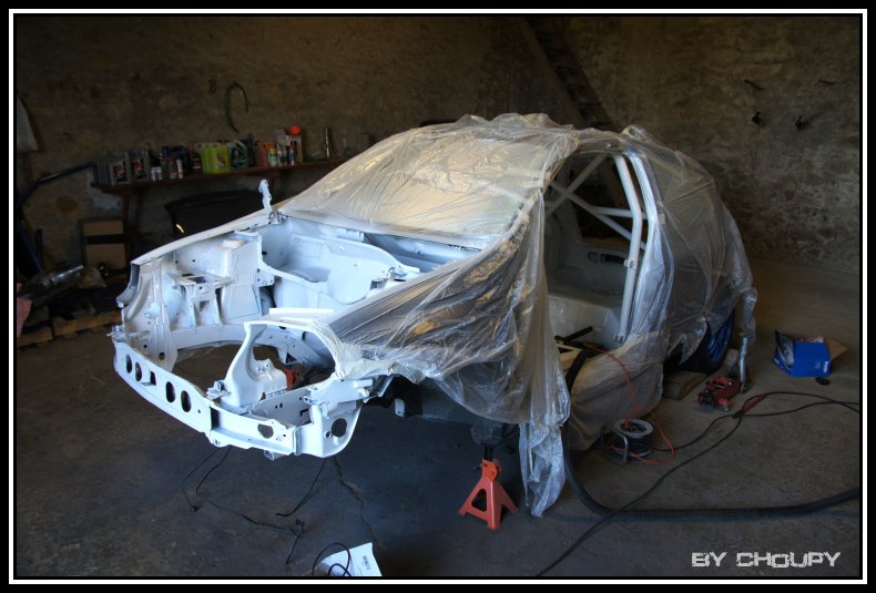

*** Peinture de l'intérieur :
- Seconde couche de peinture donc, concernant le compartiment moteur / arceau et habitacle.
- Un super travail, ce blanc recouvre tout et je redécouvre une nouvelle Clio... Une clio de piste maintenant !
- Dépointage de quelques éléments avant la mise en peinture... on aurait pu faire mieux mais je suis assez satisfait du résultat, je pense qu'on sera sous la barre des 900Kg sûr...

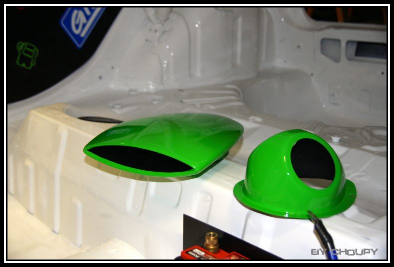

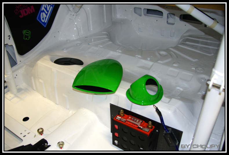

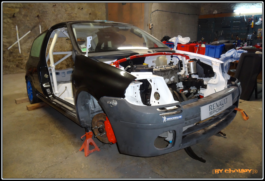

*** Réception des pièces pintent en vert Kawa :
- Coques de rétro + coques de phare + écopes de freins + barres latérales + écope de toit de Clio III Cup
- Le tout en vert Kawa... ben ça claque sévère !

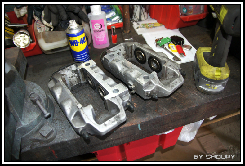

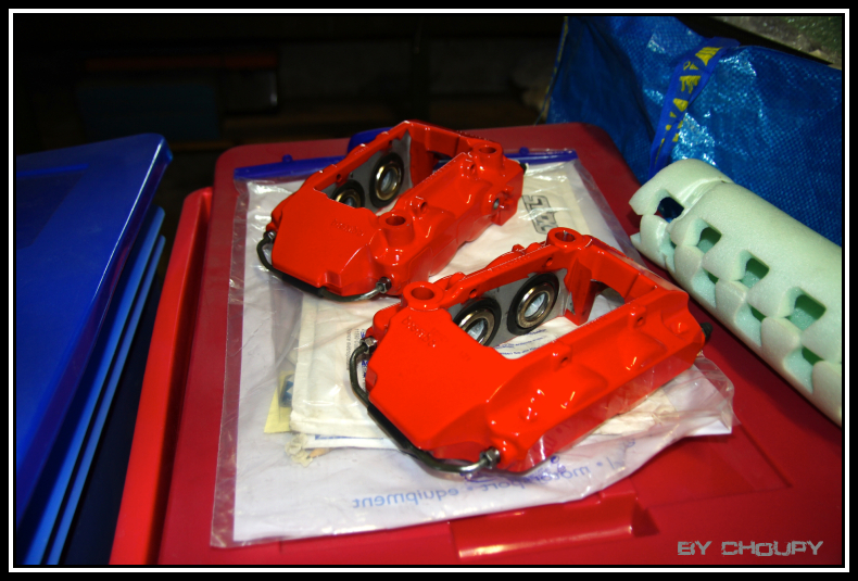

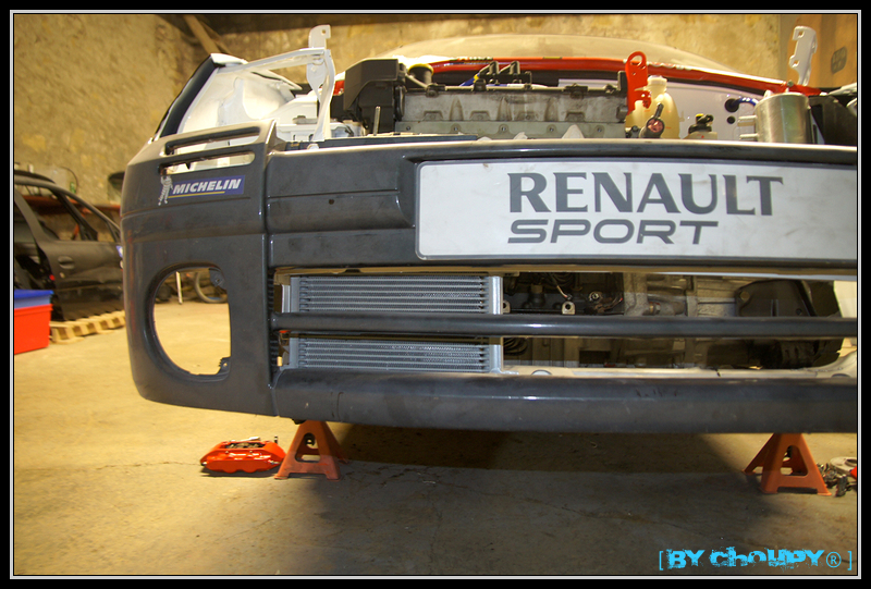

*** Finition et restauration des étriers BREMBO 4 pistons :
- Peinture extérieur en rouge haute T°.
- Changement des joints par des neufs.
- Vis de purge neuve !
[center]Image[/center]

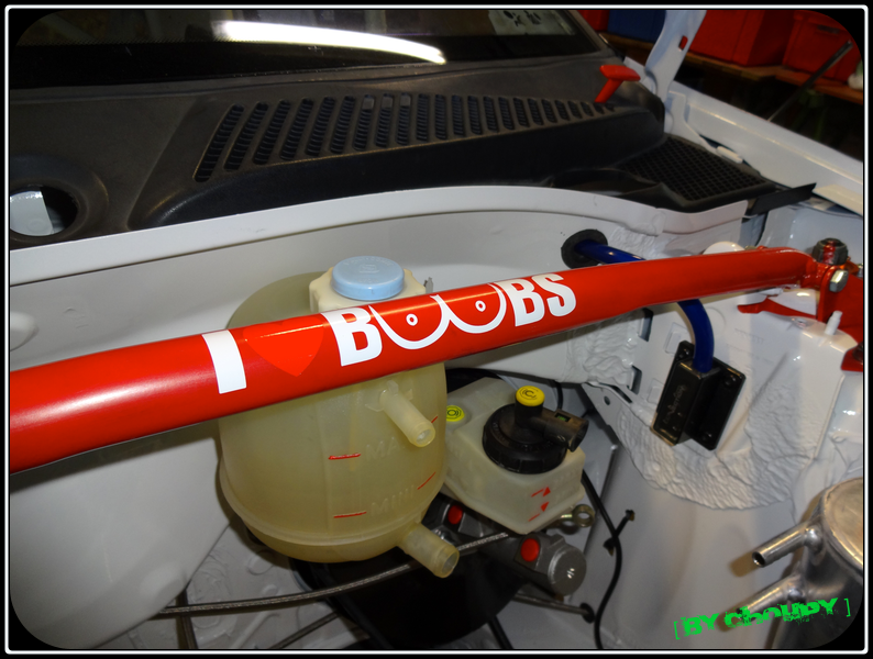

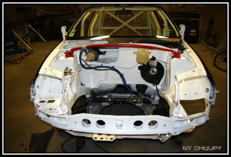

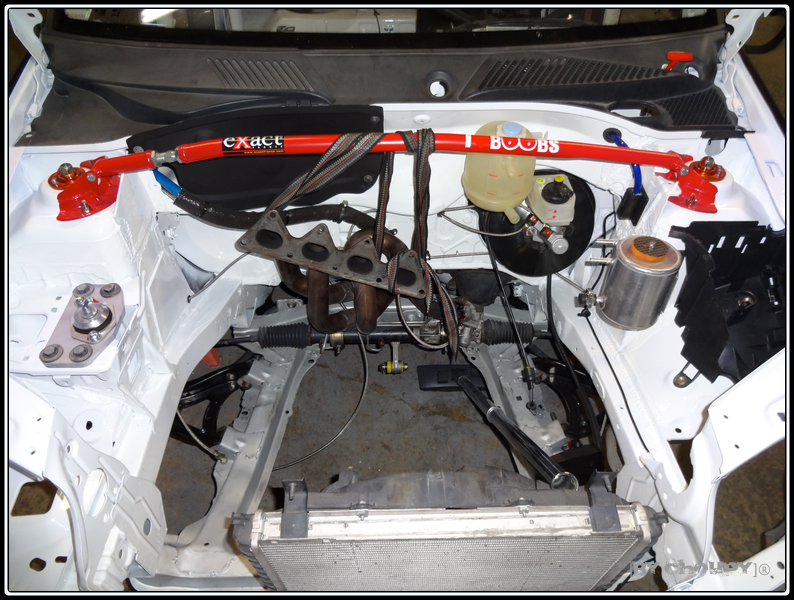

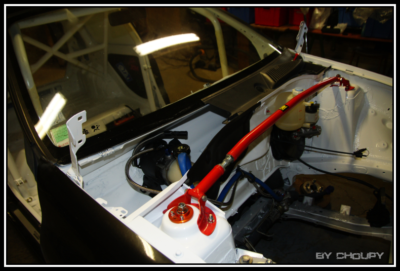

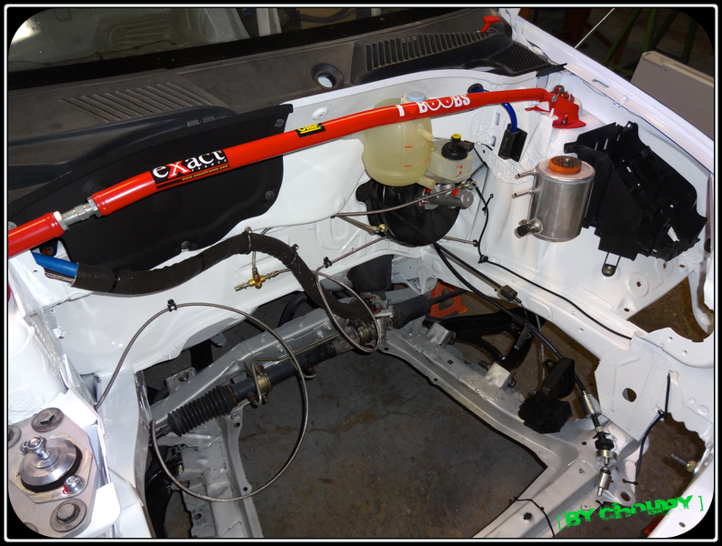

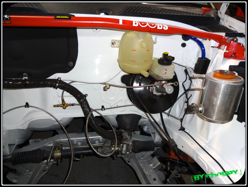

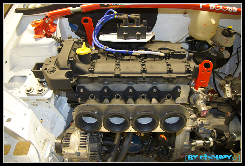

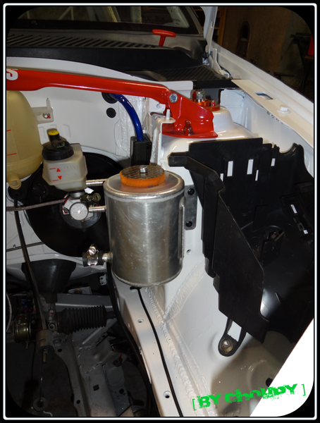

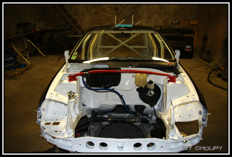

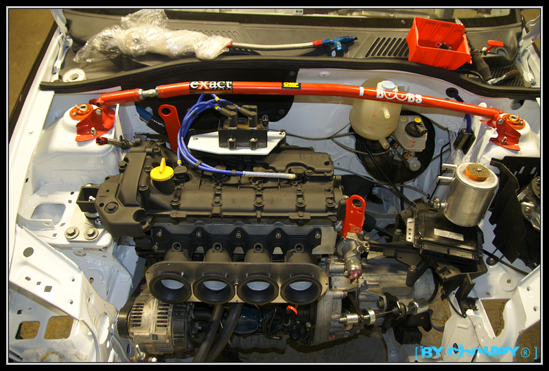

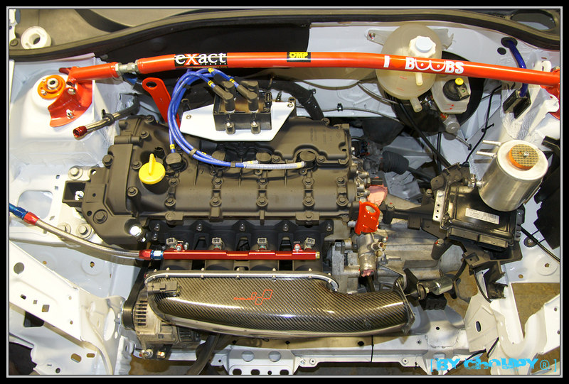

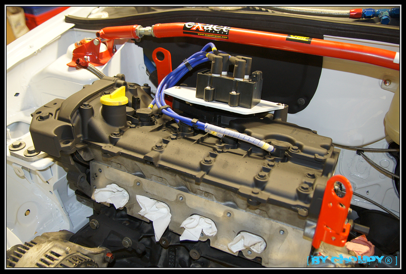

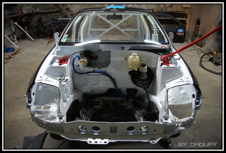

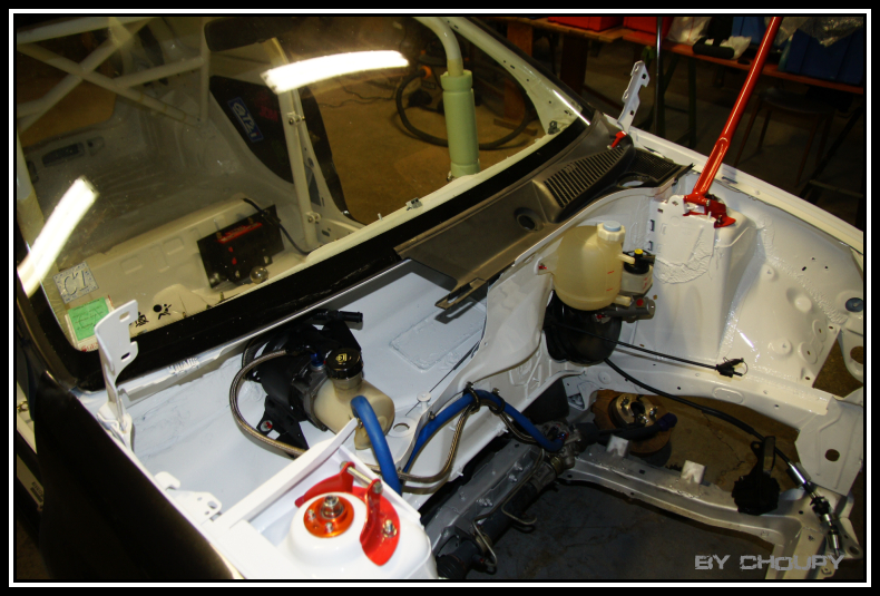

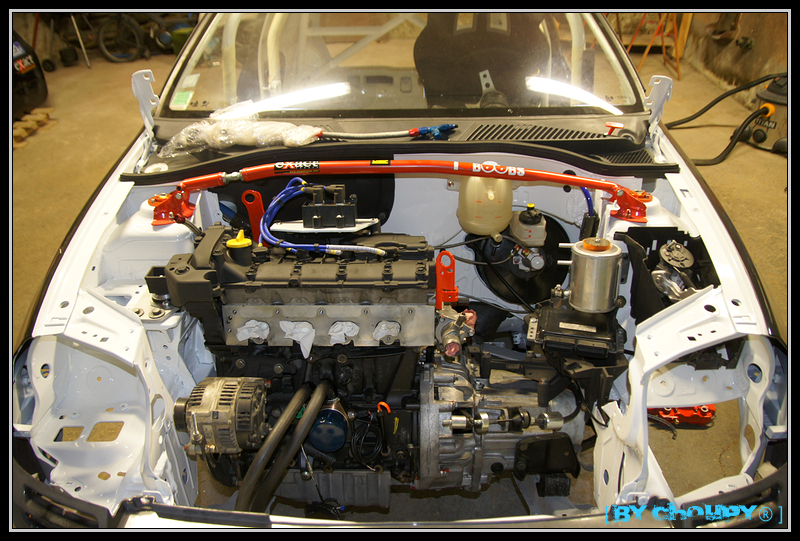

*** Remontage des premiers éléments moteur :
- Montage du berceau avec crémaillère et barre stab.

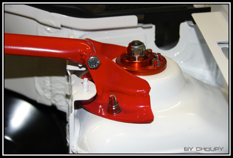

- Montage des coupelles AST de carrossage avec les amorto CUP.

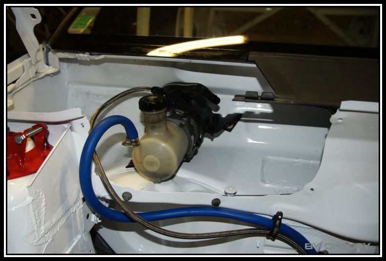

- Peinture du support de la pompe de DA type CUP, adaptation et montage dans la baie de pare brise.
- Montage des durites avia de DA et raccord.

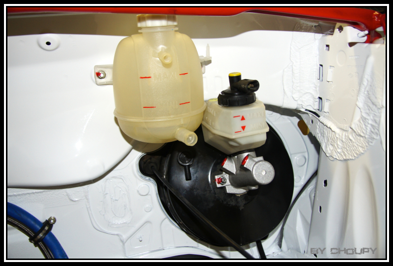

- Peinture et montage de la plaque de baie de pare brise.

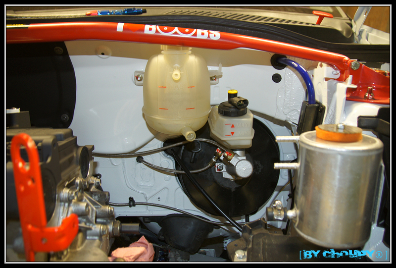

- Montage du mastervac avec pédalier + câble d’embrayage neuf + gros maître cylindre de 406 V6 en 23,8.
- Montage du bocal de LDR.
- Inscription barre max / mini pintent en rouge sur le bocal de LDR + frein afin de bien voir au premier coup d’œil les niveaux…

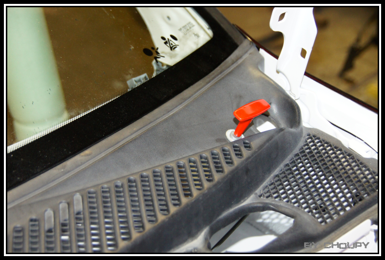

- Montage de la tirette coupe circuit élec de l’extérieur.
- Remontage des plaques recouvrant la baie de pare brise.
[center]Image
Image[/center]

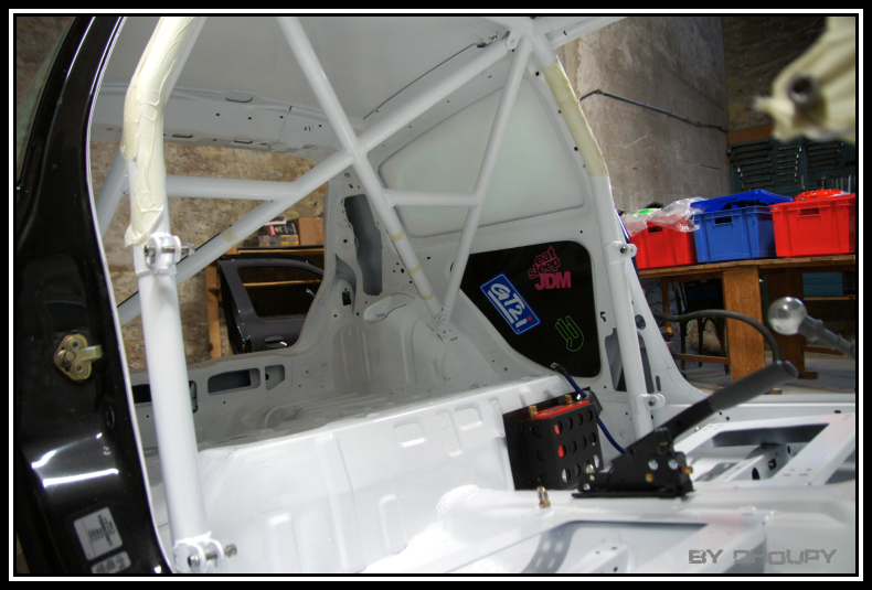

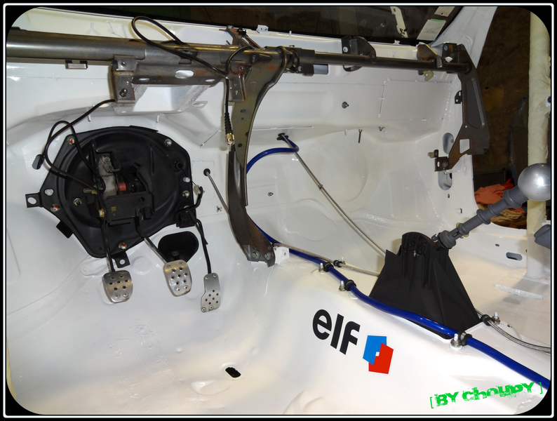

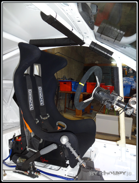

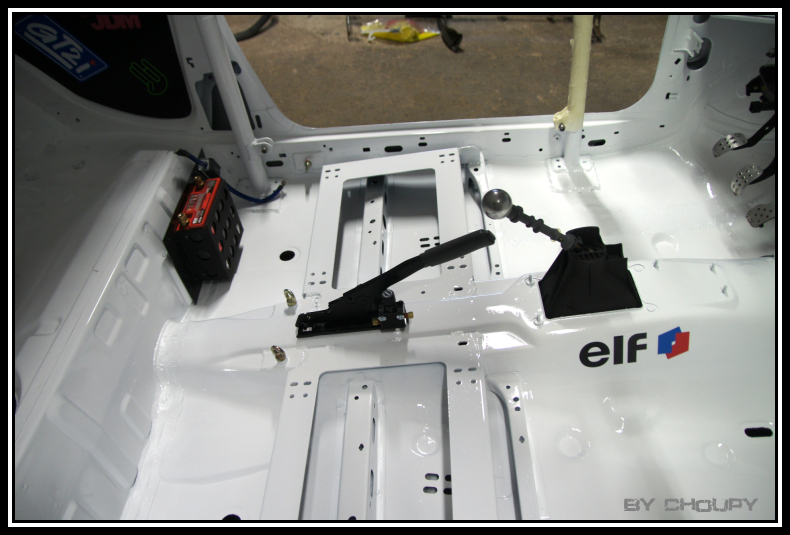

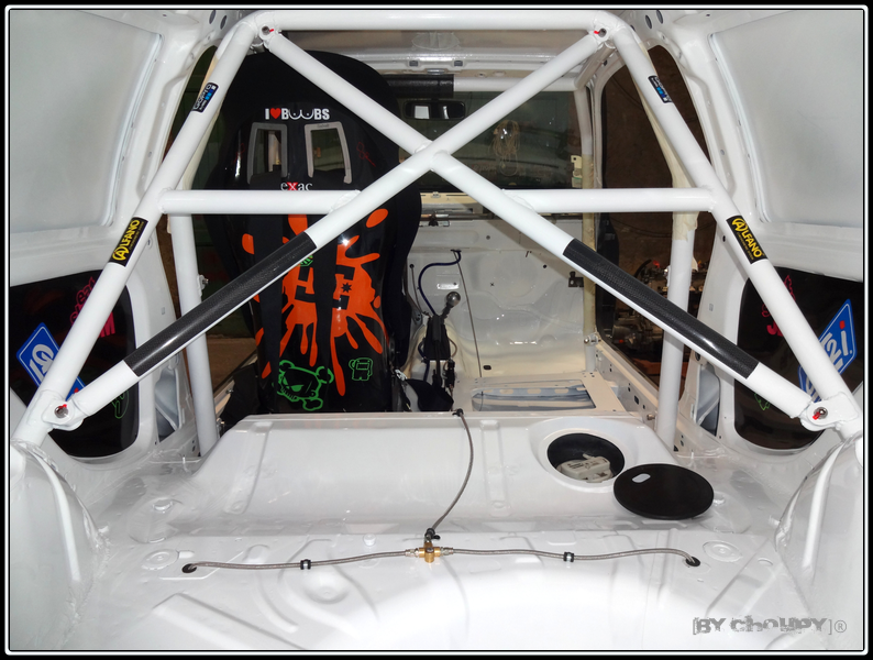

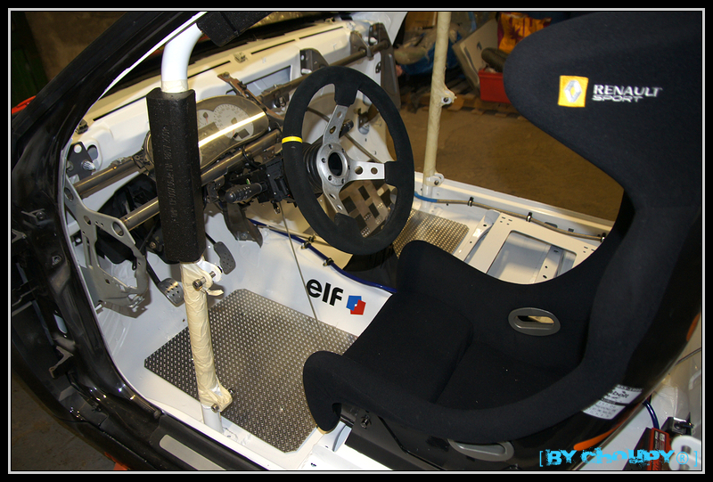

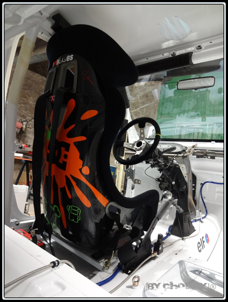

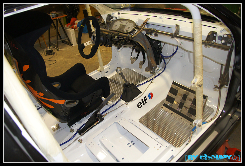

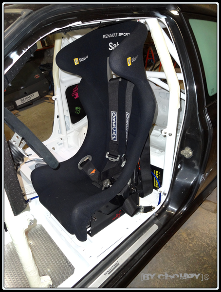

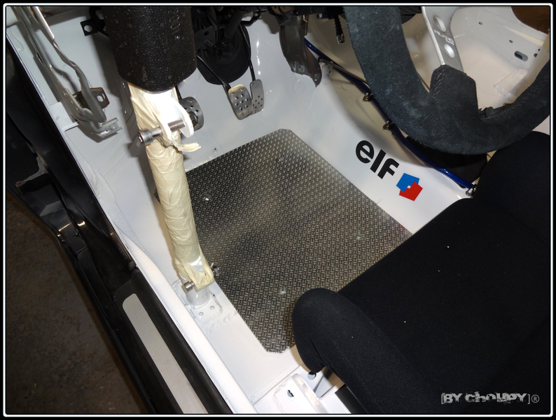

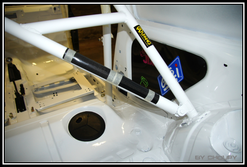

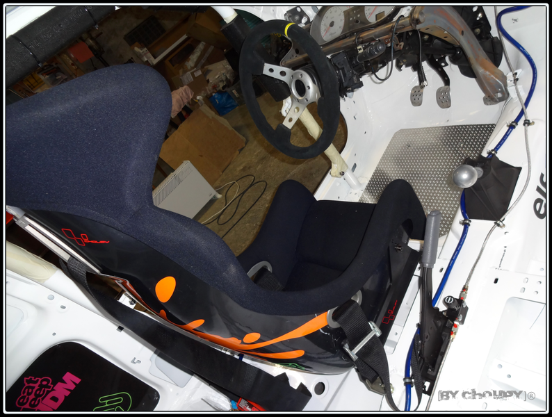

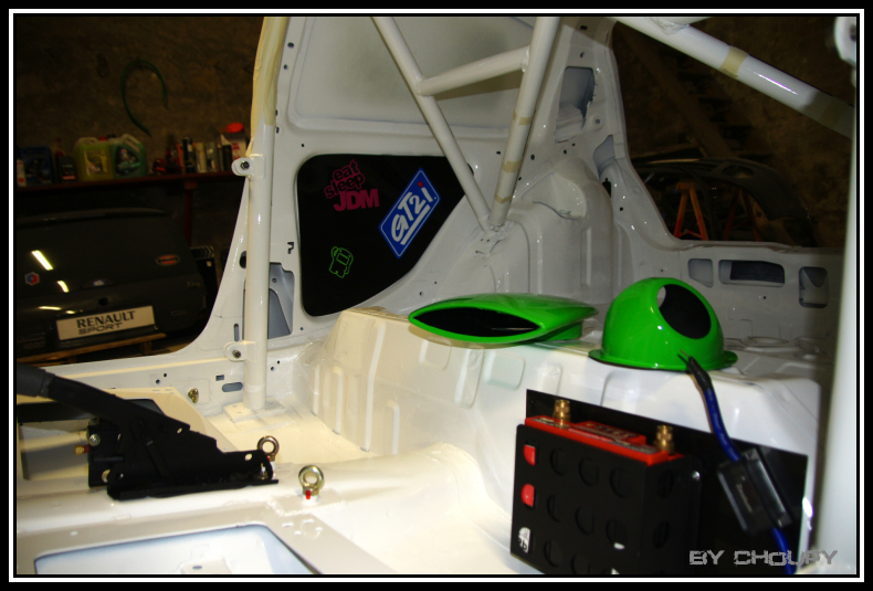

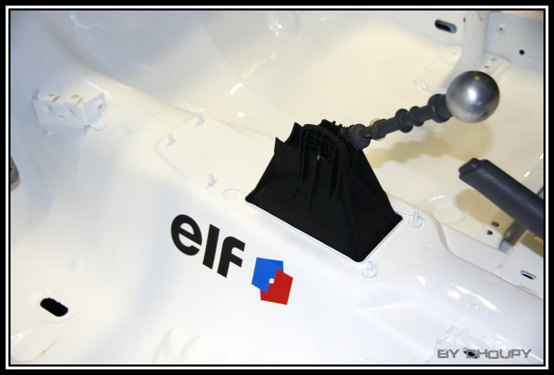

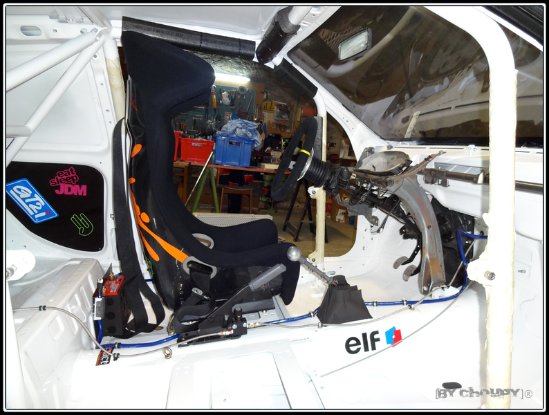

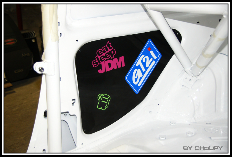

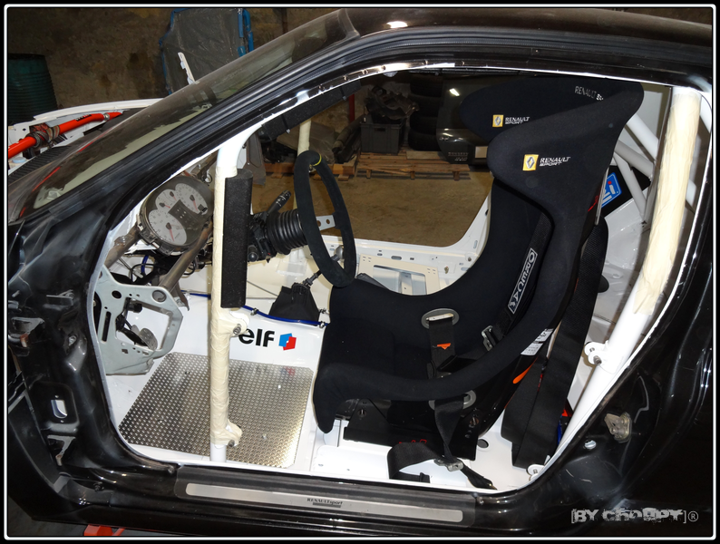

*** Remontage des premiers éléments habitacle :
- Montage des panneaux fibre arrière de T.R.C ( super taff de Nitro) avec rivets noirs.
- Pose de quelques stickers pour la déco fun…
- Pose de quelques stickers sur l’arceau avec protège arceau en carbone véritable…

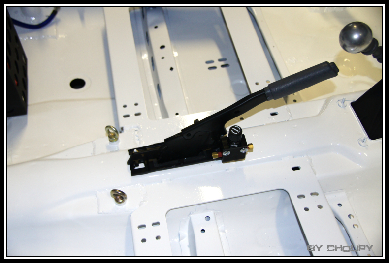

- Montage du frein à main allégé et peint en noir + adaptation et montage du système de répartiteur de frein manuel…
- Montage du levier de vitesse allégé et peint en noir.
- Mise en place des œillets pour les harnais.
- Réalisation d’une plaque en carbone véritable rivetée sur la caisse pour le montage de la batterie sèche ODYSSEY + porte fusible.
[center]Image
Image[/center]
TOUTES la visserie a été marquée d’un témoin après serrage pour plus de sécurité et de rapidité d’identification en cas de desserrage…

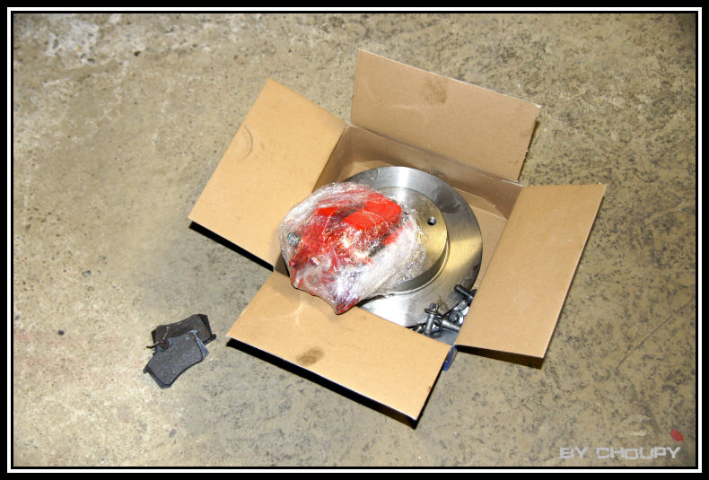

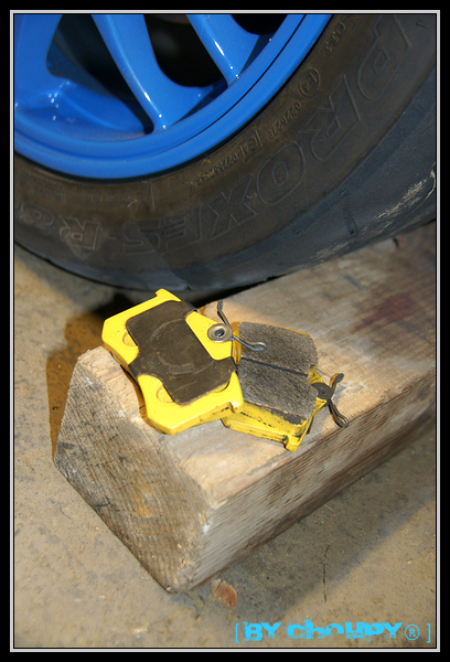

- OUT les plaquettes de freins EBC : réception cette semaine de plaquettes av de Clio III CUP FERRODO DS3000 Endurance et de plaquettes arrière FERRODO DS2500. Ça va piquer du nez !

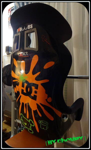

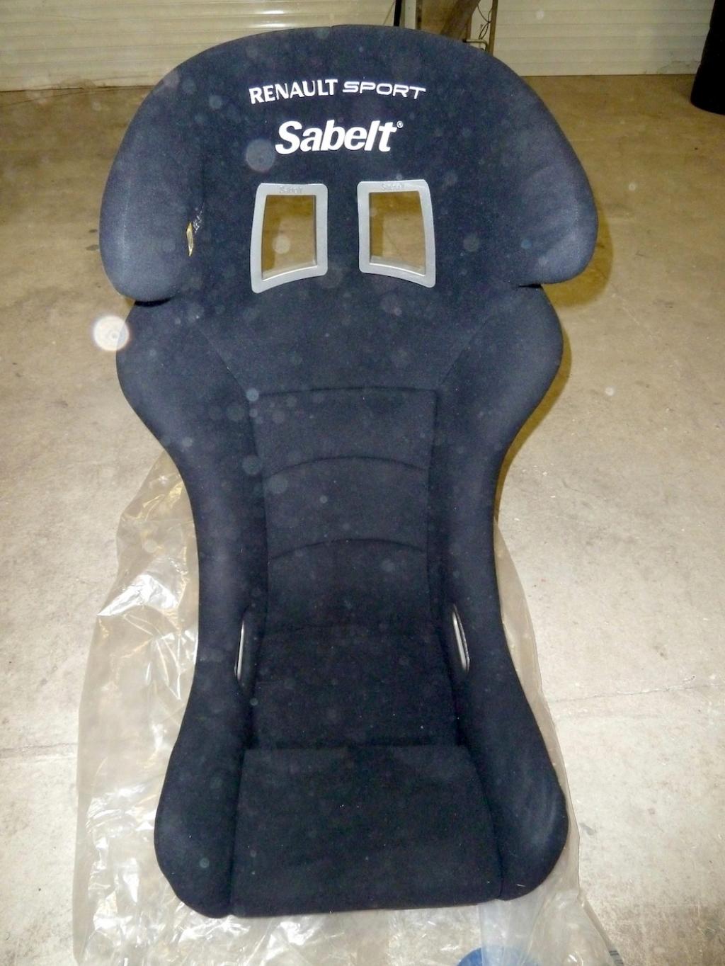

Et sinon gros craquage : achat d’un nouveau siège bébé de Clio 3 CUP…. Taille M pour moi (les RRS était trop grand pour moi !).

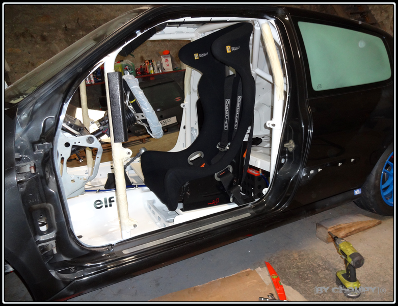

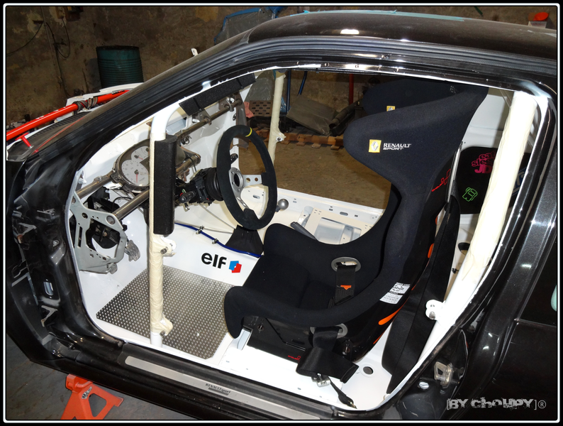

- Mise en place des baquets…
- Mise en place du tableau de bord allégé et recouvert de moquette.

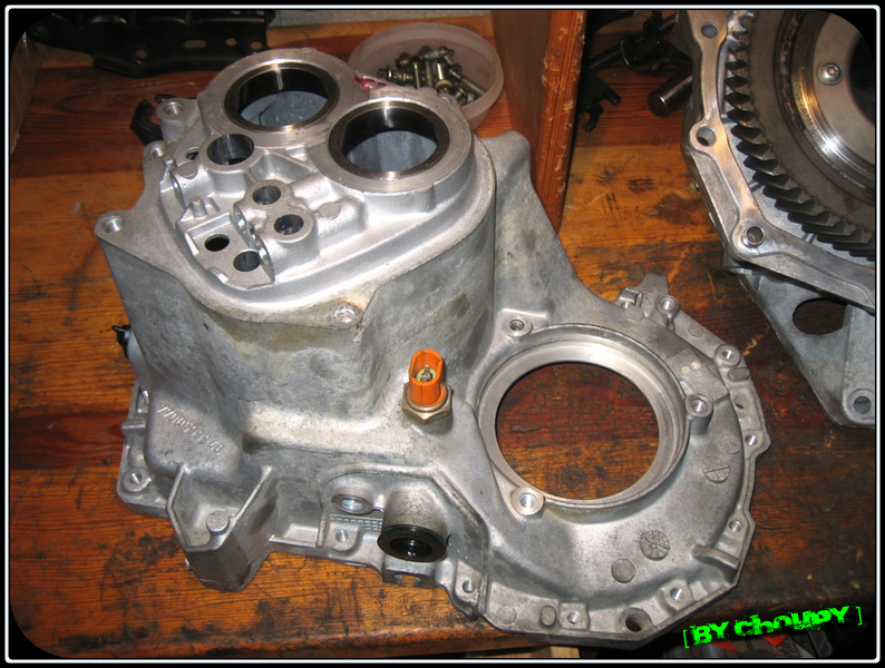

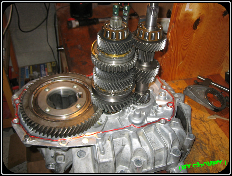

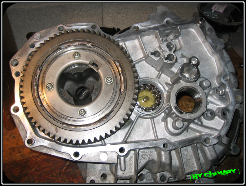

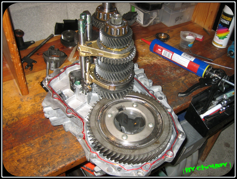

*** Récupération de la nouvelle boite dans les ateliers de LAMBEV’Service :
- Pour faire simple => Un travail de passionné, très professionnel…
- La boite a été nettoyée de fond à comble, comme neuve.
- Changement de tous les roulements par des neufs avec d’autres pièces neuves.
- Mise en place du couple court 14x63 soudé sur un différentiel de Clio RS2004 (pour le renfort de circlip).
- Montage de la 5ième courte.
- Vérification des arbres (jeu)…
- Au final, la boite est comme neuve… extérieurement comme intérieurement… chapeau l’artiste !
[center]Image
Image[/center]

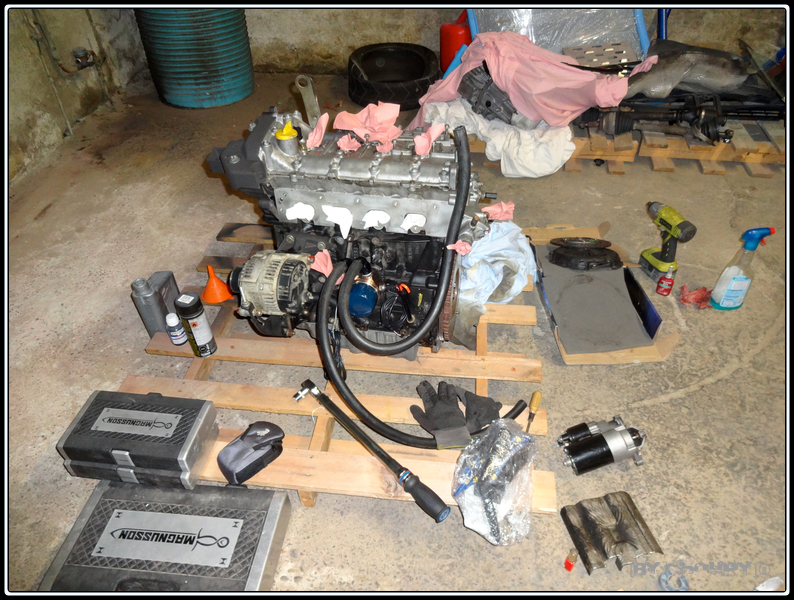

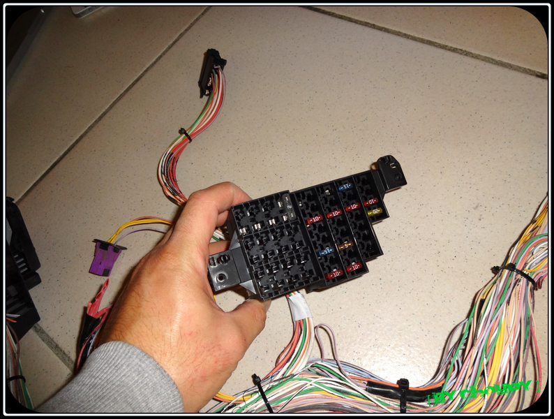

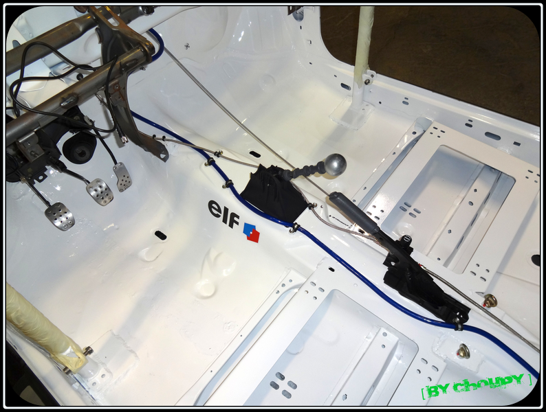

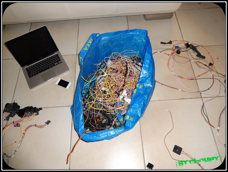

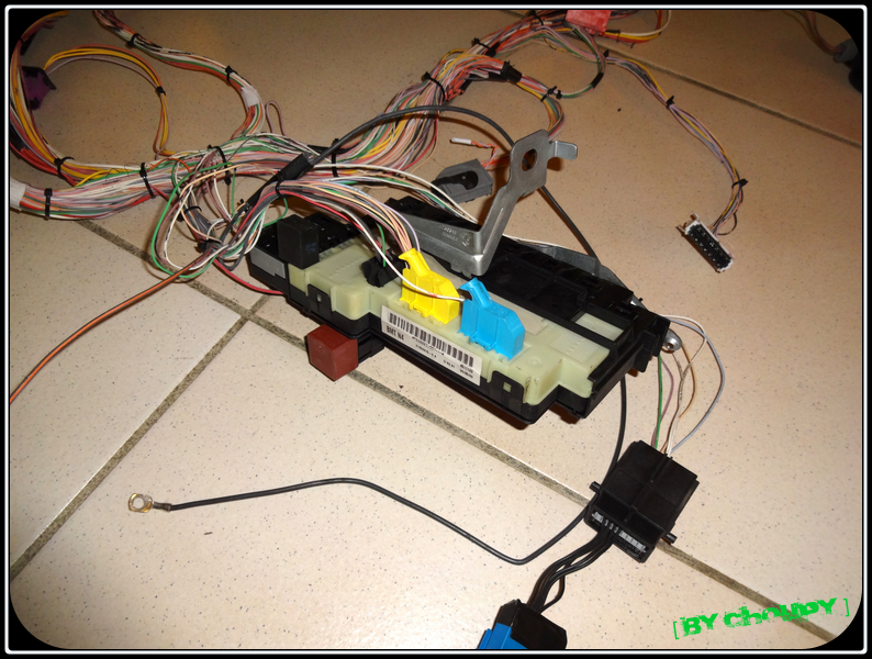

*** Allègement faisceau habitacle :
- Vérification de chaque broches.
- Allègement fils par fils…
- Plus de 5kg de gagné…
- Seul soucis => à voir dans la description du prochain post !
[center]Image
Image[/center]

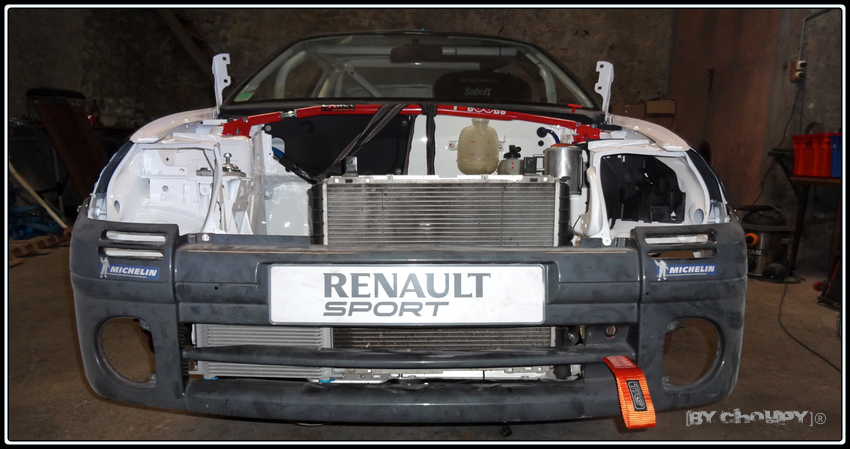

*** Mise en place de de la sangle de remorquage TRS :
- Perçage et mise en place de la sangle.
[center]Image
Image[/center]

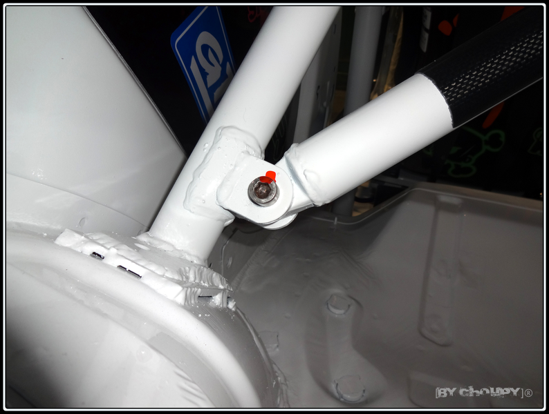

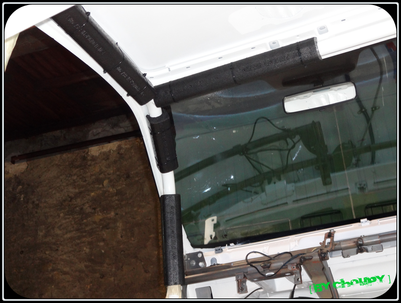

*** Mise en place mousse arceau FIA :
- En cas de pépins….

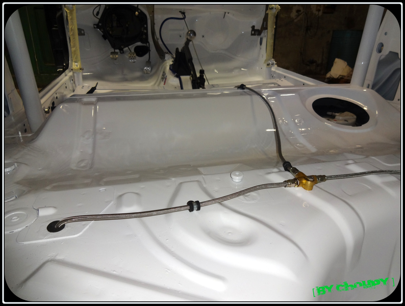

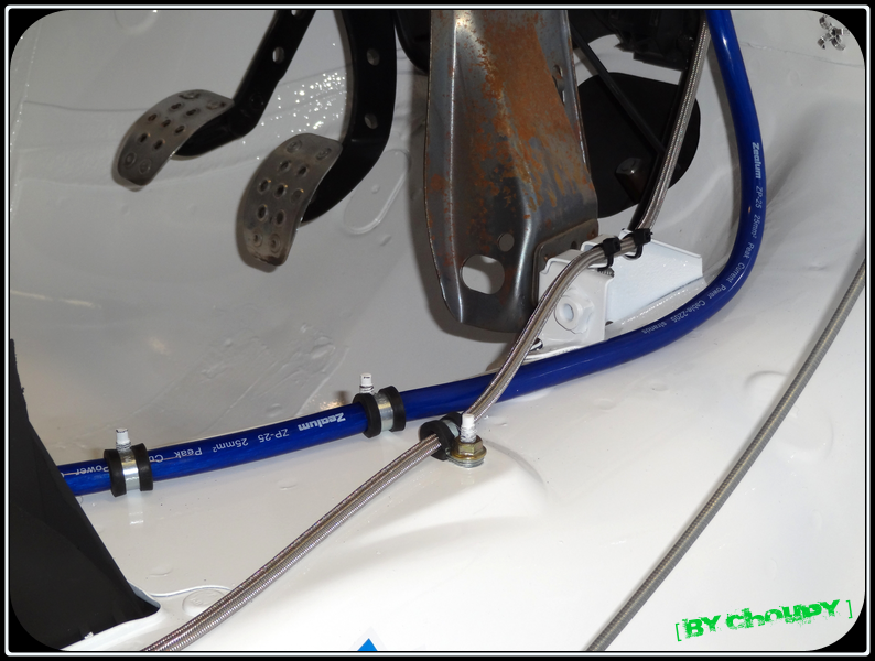

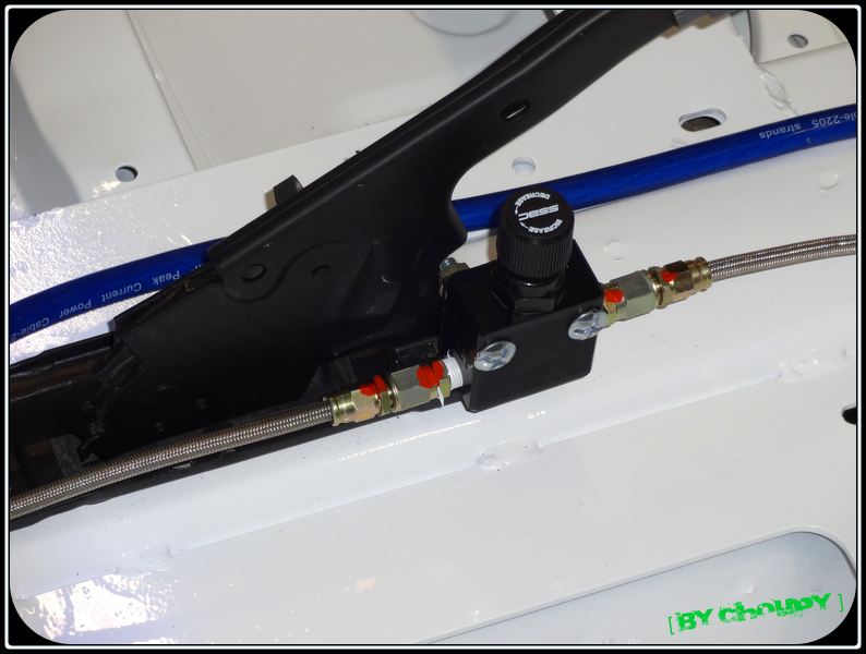

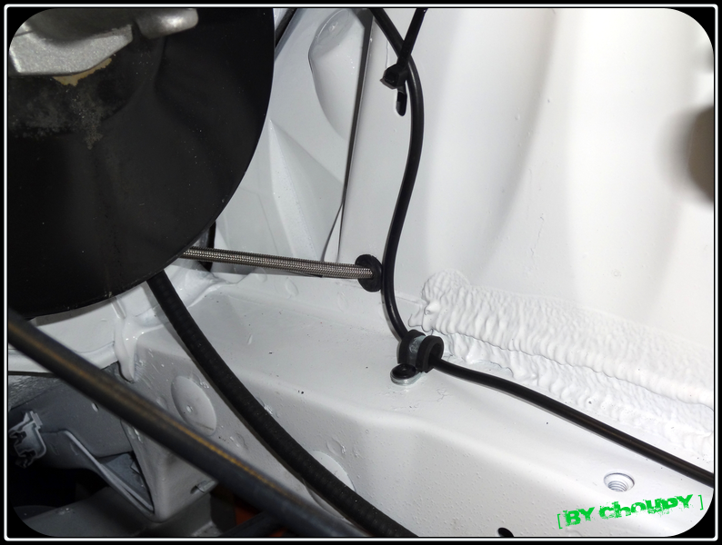

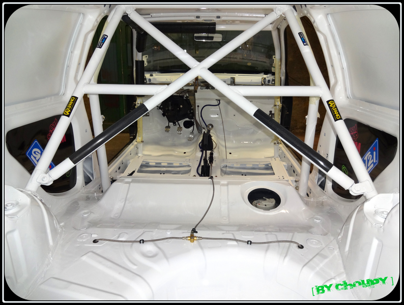

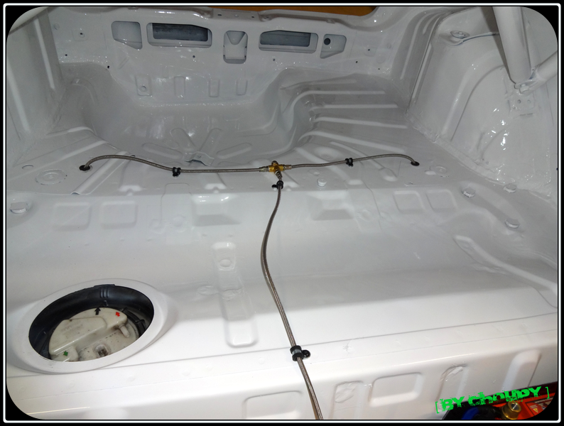

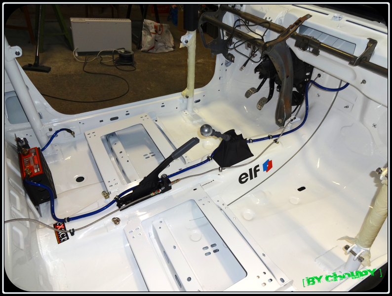

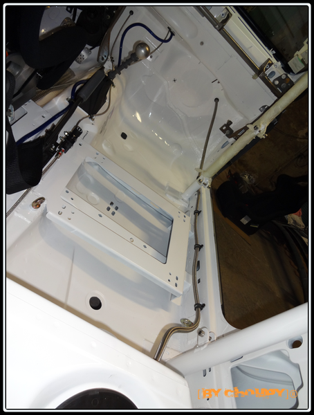

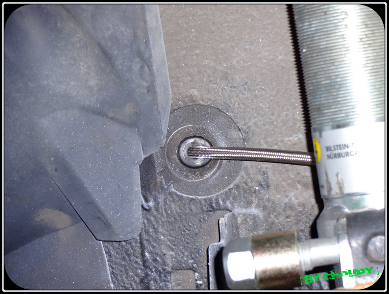

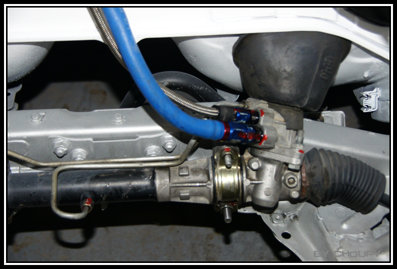

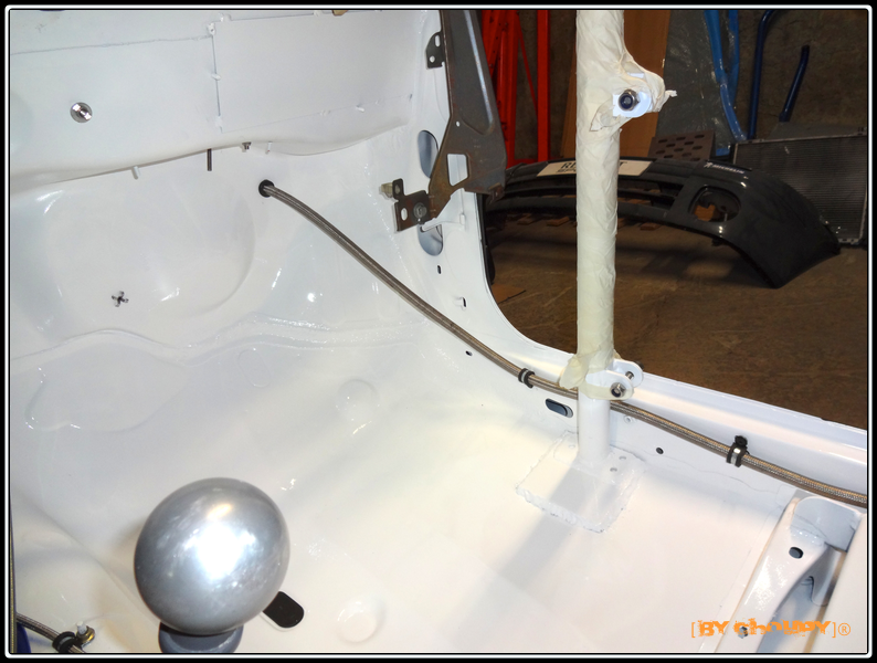

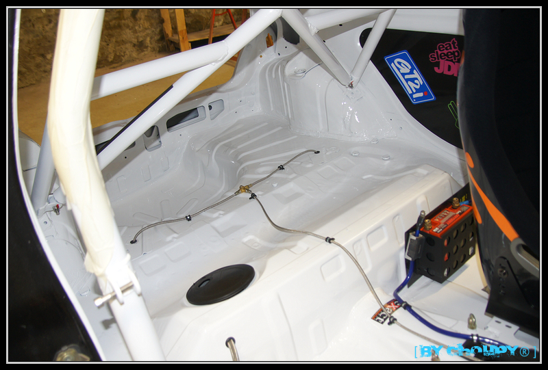

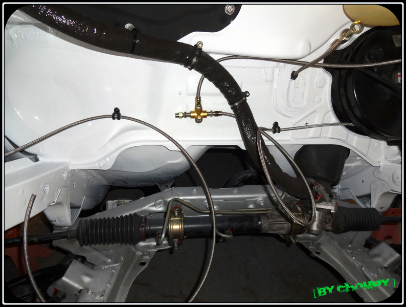

*** Montage du kit durites avia de frein type F2000 :

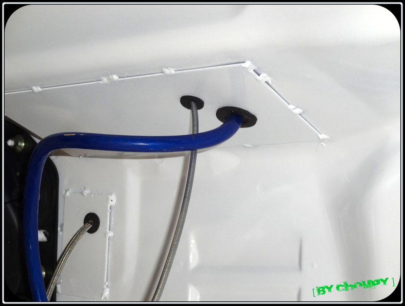

- Montage des durites arrières proprement avec des passes cloisons en caoutchouc + attaches.
- Raccord sur le répartiteur manuel de frein dans l’habitacle.
- Raccords au niveau du train avant pour le montage des BREMBO.
- Manque juste les cales BREMBO et deux vis pour raccorder les durites sur le MC et le tour est joué…

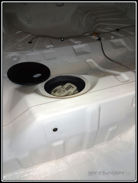

[center]Image
Image[/center]

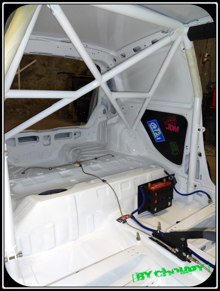

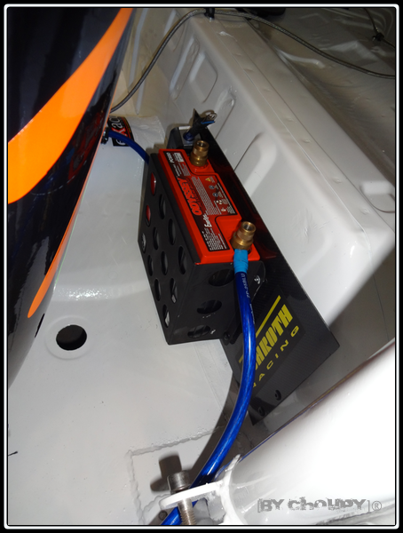

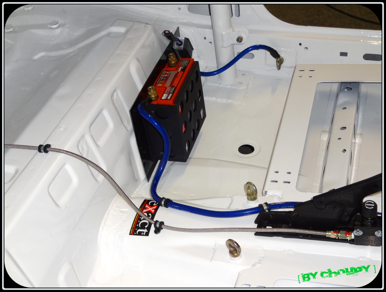

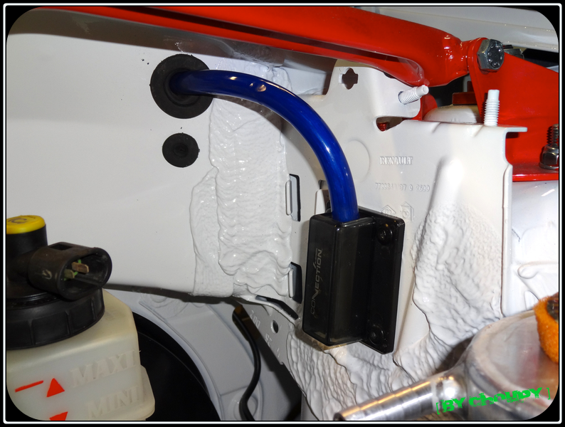

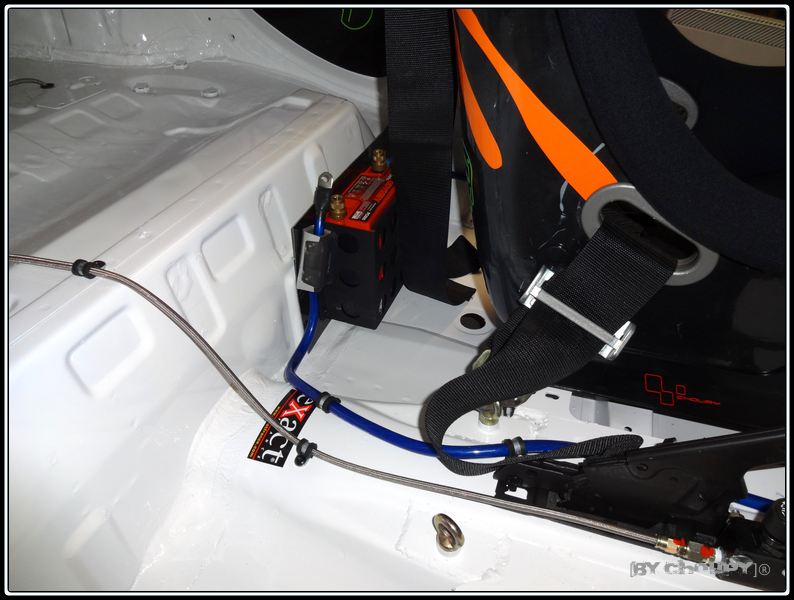

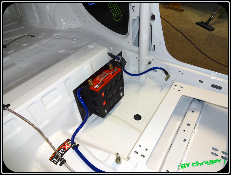

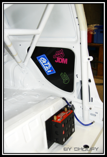

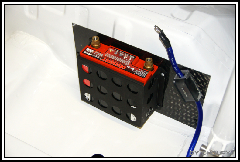

*** Alimentation batterie :
- Montage du câble batterie avec des passes cloisons en caoutchouc + attaches.
- Mise en place du répartiteur d’énergie dans le compartiment moteur avec passage du câble dans la baie de pare-brise.
- Raccord de la masse sur la caisse (au niveau de l’œillet).
[center]Image
Image[/center]

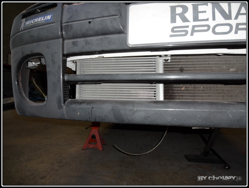

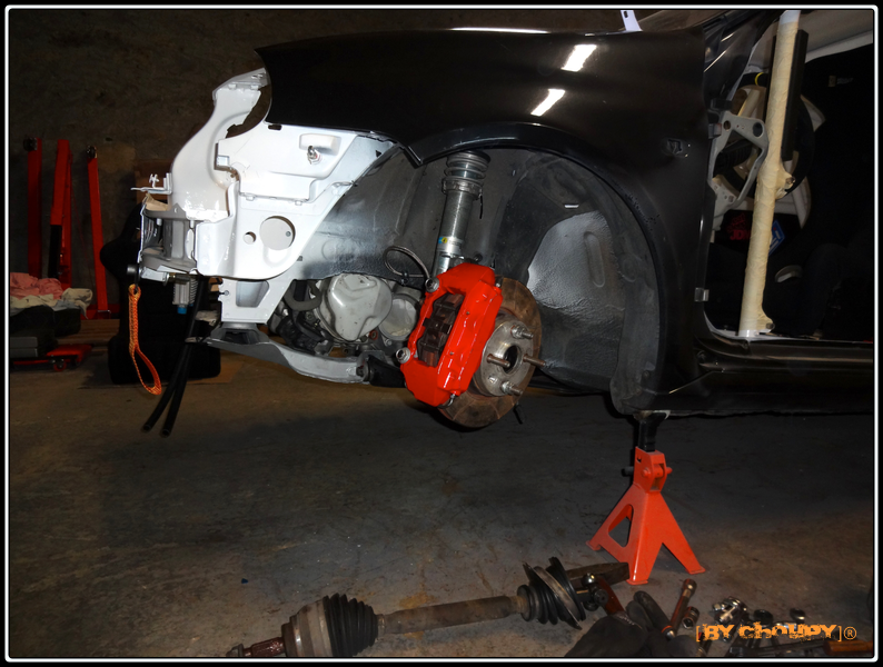

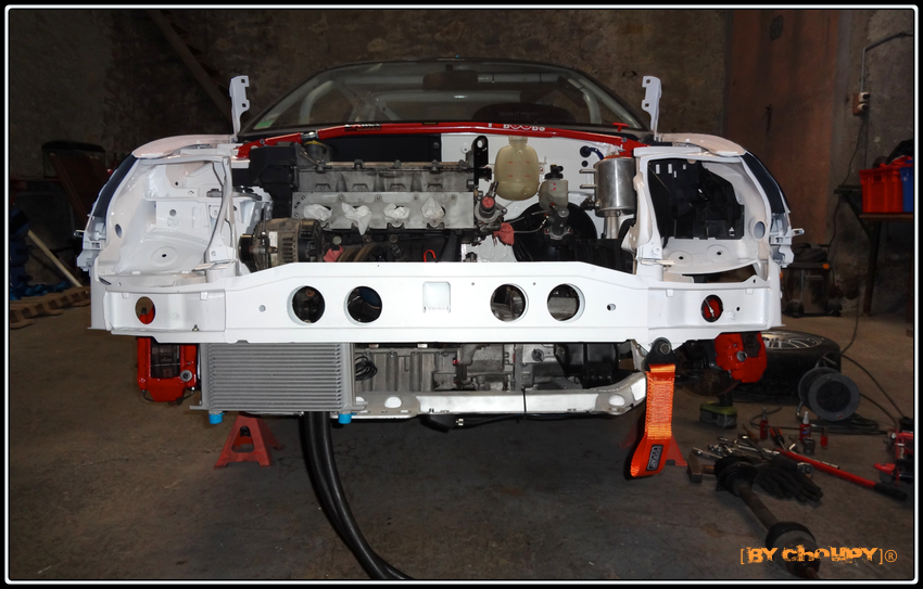

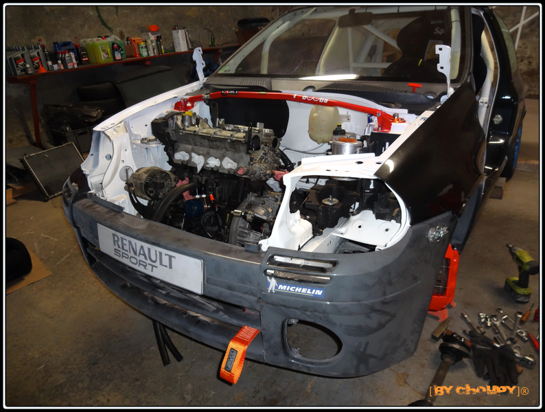

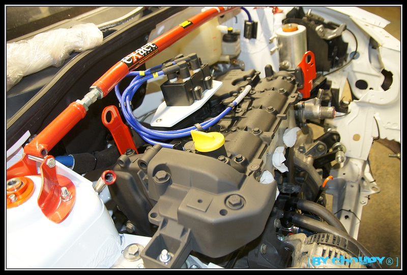

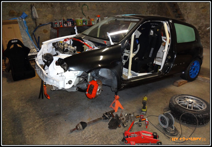

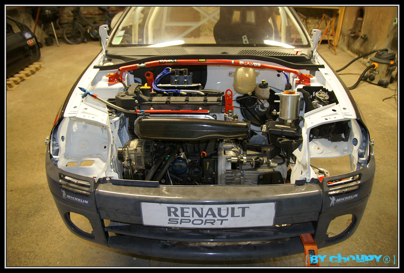

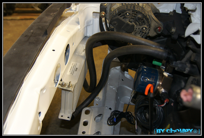

*** Montage du train avant :
- Mise en place des triangles de Ragnotti avec silents blocs rigides nouvelles générations de POWERFLEX.
- Mise en place rotules / pivots / amorto…etc
- Mise en place du bocal de récupération de vapeurs d'huile moteur + boite.
- Mise en place du capteur + câble Alfano.
[center]Image
Image[/center]

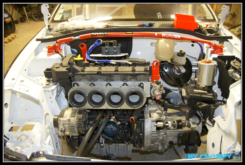

*** Ce qui doit arriver ***

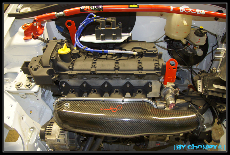

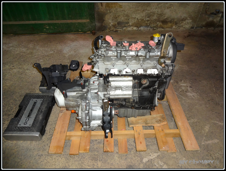

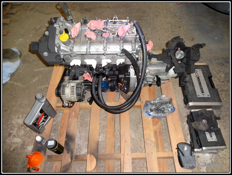

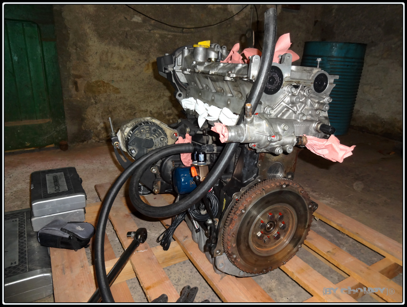

- Dans un premier c’est de finir le faisceau habitacle et moteur.
- Le moteur doit être dégraissé et mise à neuf par Dolphy, puis changement de la courroie de distribution / pompe à eau…etc
- Dans la foulée montage ensemble embrayage et boite.
- S’ensuit la JMS et tout les périphériques autours…
- On monte le tout dans le compartiment moteur et…. Démarrage si tout va bien…
Bref… pour Noël j’espère qu’elle ronronnera bien…

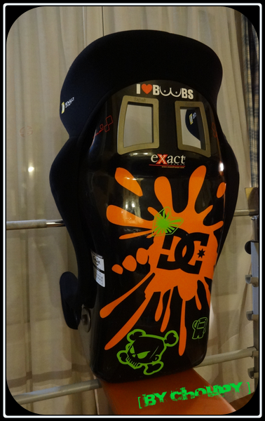

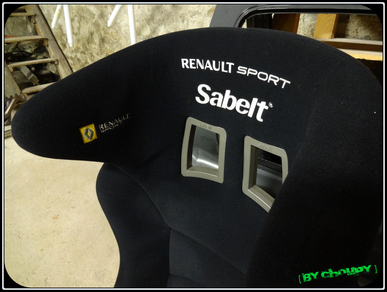

Un peu de déco pour le "Fun"... la suite très prochainement.... @ suivre !
[center]Image
Image[/center]

Les news…
*** Moteur :
- Grosse révision dans les ateliers de chez LAMBEV…
- Gros dégraissage complet du bloc moteur,
- Changement du joint de carter,
- Nouvelle distribution,
- Calage POUCHELON réalisé,
- Changement du joint spy + capteur déphassage,
- Changement des bougies,
- Thermostat OUT,
- Peinture noir mat de quelques éléments,
- Mise en place de la plaque sandwich EXACTFRANCE + sondes T° et P° huile moteur GAUGE AUTO
[center]Image
[/center]
*** Assemblage moteur / boîte :
- Mise en place du volant moteur allégé + embrayage renforcé… etc
- Montage de la boite révisée + couple court…etc sur le bloc moteur.
[center]Image
[/center]
*** Refroidissement :
- Mise en place du radiateur d’huile en façade.
[center]Image
Image[/center]
*** Essence :
- Montage pompe de RS2 à la place de la pompe de RS1,
- Trous effectués pour le montage du kit complet de durites essence provenant de Clio 2 CUP...
[center]Image
Image[/center]
*** Carrosserie :
- Suppression des « aillettes » entre les aérations du pare choc avant, afin de lui donner un look plus agressif je trouve !
*** Echappement :

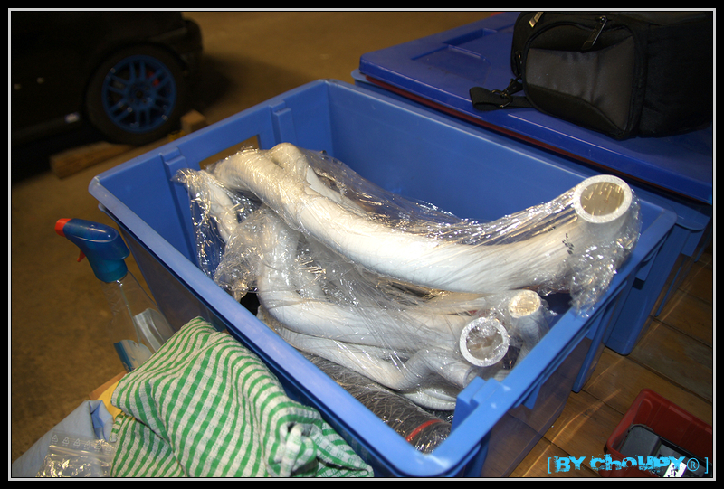

- Mise en place du collecteur 3Y + décata KTR + ligne sur mesure inox en place !
[center]Image
Image[/center]
*** Habitacle :
- Montage siège baquet Taurus de Clio 3 CUP + équerre RRS personnalisées,
- Mise en place de la colonne de direction allégée + commodo aussi allégés + moyeu et volant tulipé.
- Abaissement de la colonne de direction.
- Mise en place du plancher sol pilote en alu antidérapant.
- Changement de position du fusible afin de le mettre au plus près du « + », « -« relié à un œillet sur la caisse.
- Changement des vis de l’arceau par du plus costaud (pour un montage propre).
[center]Image
[/center]
*** Ce qui devrait arriver :
- Finir le montage des BREMBO, cale en conception et en réalisation.
- Ce qui me permettra de finir les connections freins sur le « T » du train avant !
- Monter une décanteur « spécifique » type RS2004 car celui de RS2004 même ne se monte pas sur les blocs de RS1… je me suis planté sur ce coup là ! Donc montage décanteur spécifique + peinture en noir mat.
- Montage de la JMS complète + faisceau moteur allégé.
- Et on pourra mettre l’ensemble moteur / boîte dans le compartiment moteur… et finir de monter le train avant.
- Montage du circuit de LDR avec radiateur.
- On connecte le radiateur d’huile, le collecteur…
- Vérifications des niveaux et feux !
Pour l’habitacle, je monterai le tableau de bord à la fin car je crois que j’ai fais une connerie sur le faisceau habitacle… donc pour pas perdre de temps en cas je testerai ainsi en premier lieu… par la suite on le montera avec les mano…etc
Mise en place d’un plancher plat en alu pour le copilote + équerre RRS et baquet RRS + harnais ORECA.
Et on sera pas mal…
@ suivre !
Choupy

Allez hop le résumé :
*** Montage des BREMBO type R3 :
- Réalisation sur mesure de cale spécifique pour le montage.
- Montage des étriers BREMBO de Megane rs usinés type Clio R3.
- Calcul longueur durites de freins avia pour le train avant... coupe et raccord !
[center]Image
Image[/center]
*** Essence :
- Montage durite avia essence de Clio Cup allant de la pompe jusqu'au compartiment moteur avec passe-cloison en 14mm de diamètre.
- En attente de la JMS pour le montage de la rampe TATTUS et raccord final !
[center]Image
Image[/center]

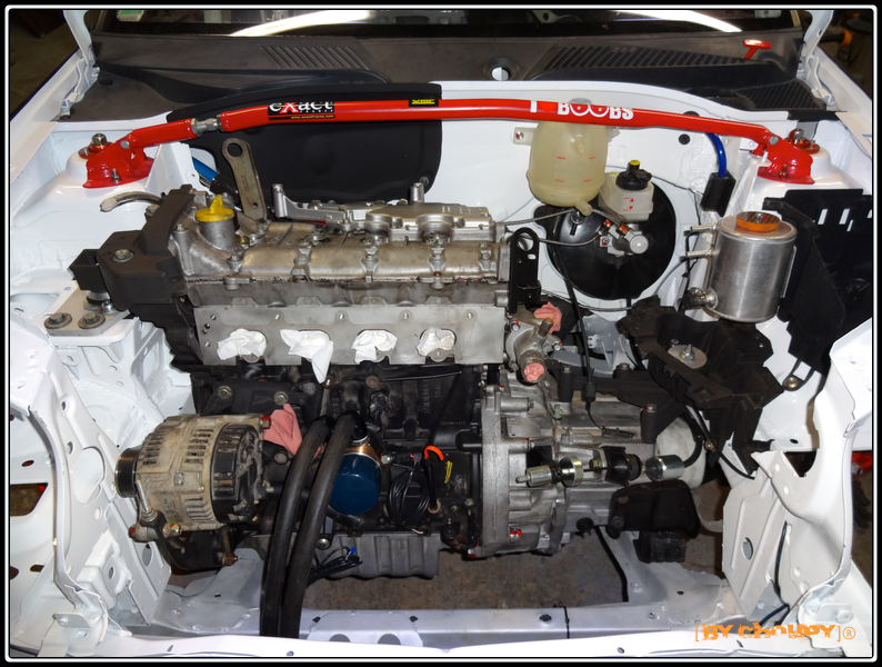

*** Moteur :
- Montage du bloc moteur / boite dans le compartiment moteur... merci le balancier quand on est tout seul !
- Mise en place des supports moteur...
- Mise en place des cardans...
[center]Image
Image[/center]
Bref, fin janvier elle devrait être terminé à 99%...
It's coming....

*** Niveau habitacle :
- Mise en place du second plancher alu antidérapant + cale repose-pied avec du grip dessus,
- Déplacement de la durite essence de l'autre côté de l'arceau pour ne pas la "pincer" avec l'arceau et la caisse en cas de soucis...
- Réception de vitre makrolon (Merci Nini).
[center]Image
Image[/center]
*** Niveau freinage :
- Montage des plaquettes EBC YellowStuff de Megane RS à l'arrière,
- Réalisation de bol alu pour le montage de disques Hi-spec en 283x26,
- Réalisation de cale pour le montage des BREMBO 4pistons avec les nouveaux disques.
*** Niveau châssis :
- Dépose de tout le kit cup sur jambe de force de B14 et de tout le train avant,
- En attente de réception du train avant de Clio CUP (Paire de pivot + rotules + et 4 amorto révisés de CUP + visserie).
- En attente des "bons" cardans pour le montage final du train avant !
- Réception d'une petite collection de cales pentées RENAULT SPORT afin de pouvoir réaliser une géo aux petites oignons !
[center]Image
Image[/center]
*** Niveau moteur :
- On ressort la JMS après un petit passage à la sableuse afin de rectifier les conduites retaillées (Merci Nini),
- Un bon coup de peinture HT° noire,
- Montage de l'ensemble sur le bloc moteur,
- Montage de la rampe essence TATTUS de CLIO cup (attention, faut adapter les pattes qui sont livrées avec la JMS, un peu de découpe et du réfléchit... et ça passe. merci Seiz et son tuto sur la JMS !).
- Câble accélérateur changé par un neuf mais plus long...
- On récupère les durites siliconées KTR pour le montage ldr.
- Peinture du cache culbu avec de la peinture noire HT°,
- Fixation du calculateur sur le support de boite.
[center]Image
Image[/center]
la semaine prochaine sans faute :
- Montage du faisceau moteur et habitacle pour le tester... c'est ma plus grande hantise ça car pas assez d'infos sur ce sujet...
- Et démarrage du moteur...
- Si tout est good, ben on monte toute le système de ldr (durites et radiateur), papillon / filtre...etc
- Et on peaufine l'habitacle avec le tableau de bord !
