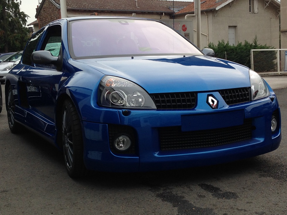

Quand j'aurais fini de la retaper, je mettrais des photos de avant/après...
sinon voila les nouvelles...
les pièces arrivent petit à petit:
par contre mon problème c'est que j'avais commandé un mécanisme complet de BV n'ayant pas le mécanisme de marche arrière sur le miens, mais je viens de recevoir un fax de Renault me disant que la pièce n'était plus mis en vente... :schock: :schock: :schock:
avis aux possesseurs de pièces... si quelqu'un à ça sur une étagère, j'achète...
et voila où en est la voiture:

Re: petit nouveau
Posté : 20 oct. 2015, 19:38
par roro
La belle bleu :bave: :bave:
Re: petit nouveau
Posté : 20 oct. 2015, 19:41
par Wolfgang31
Vraiment belle pièce
Re: petit nouveau
Posté : 20 oct. 2015, 19:46
par Alan
c'est vraiment du beau travail!
Re: petit nouveau
Posté : 20 oct. 2015, 19:57
par solaris04
Ca claque, on dirait qu'elle est neuve :thup:
Re: petit nouveau
Posté : 20 oct. 2015, 21:11
par johannpc
met nous une photos de la pièce que tu cherche
sa nous aidera à t aidé
