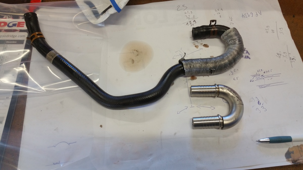

Oui je la fais refaire spécialement en durite avia tressée métal la au moins ca ne va plus bouger....

Pour refaire la durite d'origine en reprenant la totalité des morceaux souple avec durite avia tressé metal dans les 150€

Tarif très raisonnable comparé à Renault j'avais idée de refaire chez un hydraulicien aussi mais pourquoi pas effectivement de le faire en durite avia

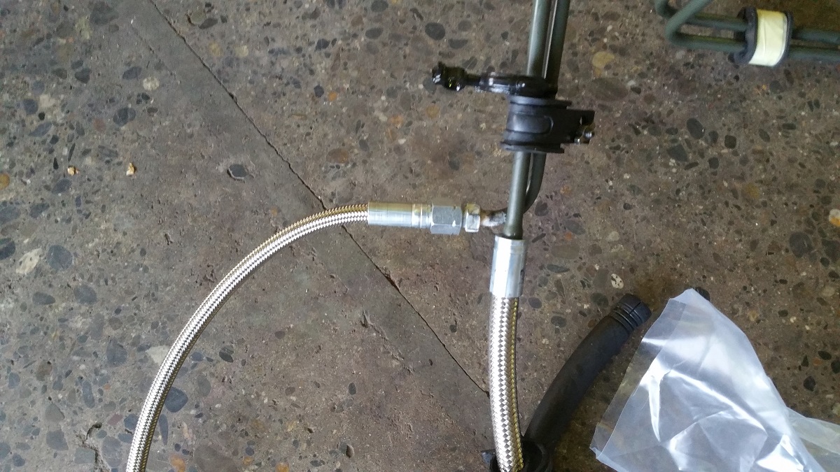

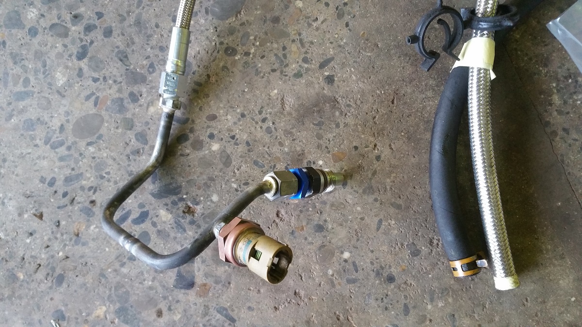

Allez des news on remonte le tous. Durites sont là!
Comparaison entre l'origine et l'ancienne :
De retour chez lui
Le moteur est de retour dans sont compartiment. Il a même tourné à merveille .
- reprise de tous les faisceaux électriques
- distri galets et pompe à eau
- accessoire et galets et tenseur.
- Pompe de DA + huile neuve
- Embrayage
- butée complète
- Changement des joints compresseur de clim
- Durites de DA type aviation avec de vraies durites avion
-Purge embrayage
- Liquide de refroidissement neuf (15l lol)
- Pneu arrière michelin sport 4
Me Reste :
Vidange + filtres
Changement condenseur de clim
PLaquette de frein AV + AR
Purge du liquide de frein (tous les ans à cause du RBF660)
Je crois que l'on tiens le bon bout!! Merci à Renault Portet automobiles pour leurs aides !!

Jolie toutes ces durites c'est exactement ce qu'il me faudra quand je ferais la distribution
Niquel l'entretien

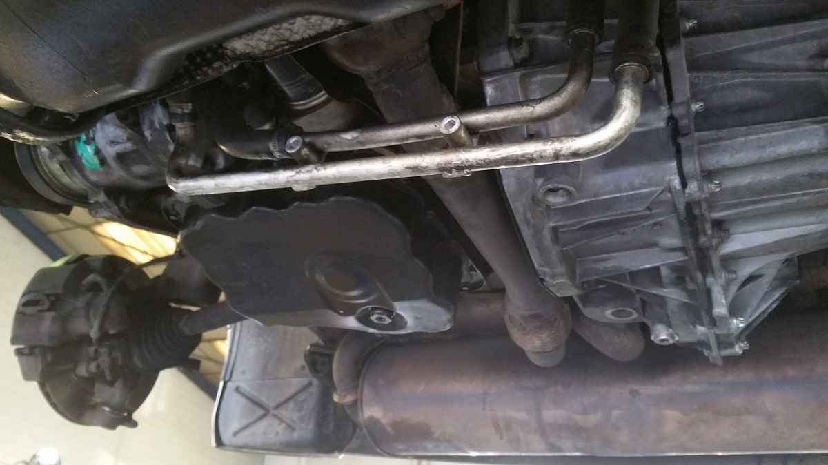

tu as reussi à souder sur les tuyaux de DA car vu l'epaisseur de l'origine j'ai fait un essai et il fond comme la neige au soleil
du coup je passe en neuf et sur une phase une je passe en montage phase 2
