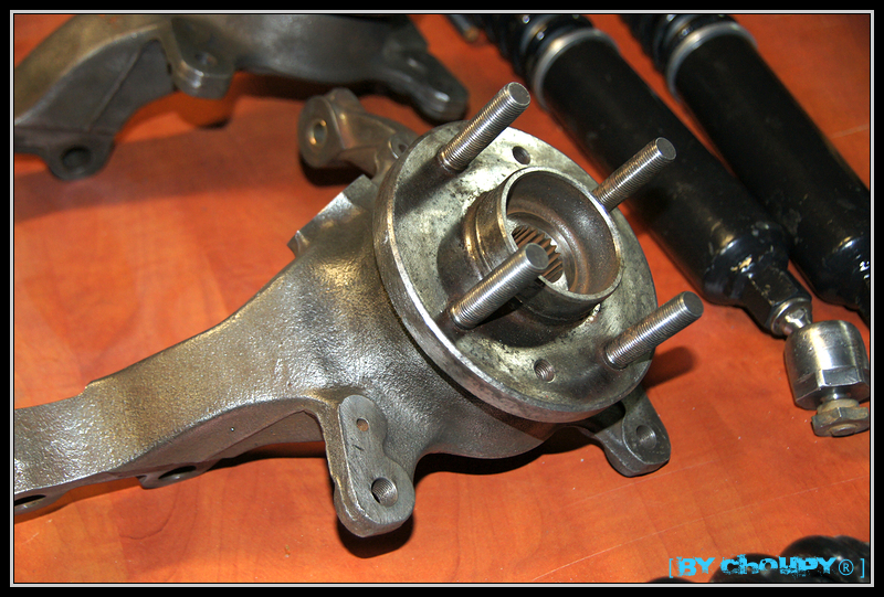

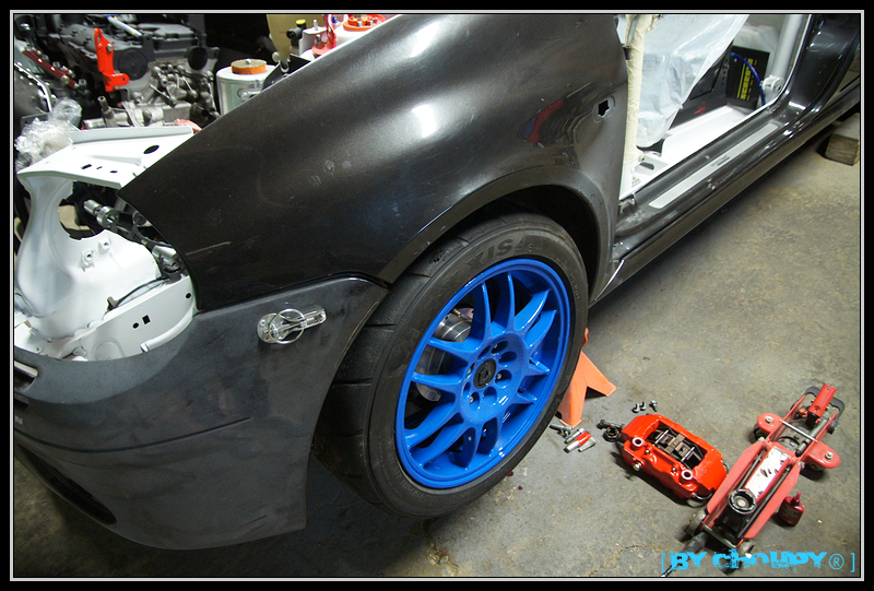

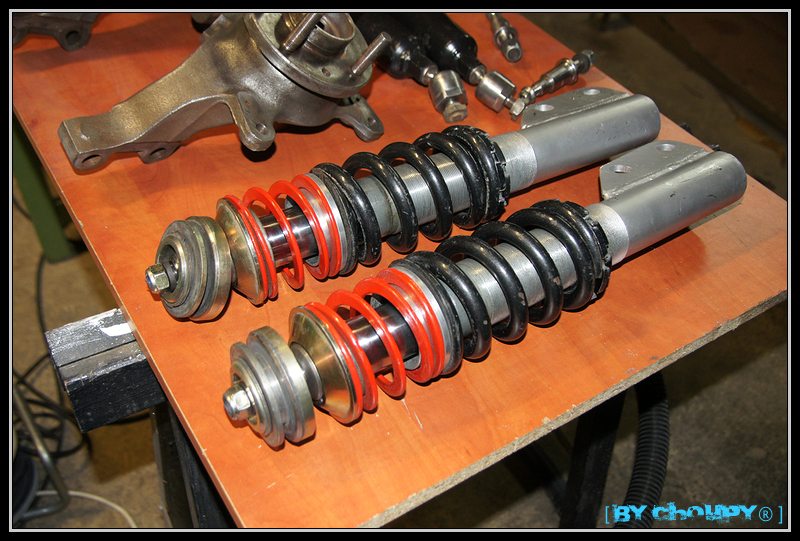

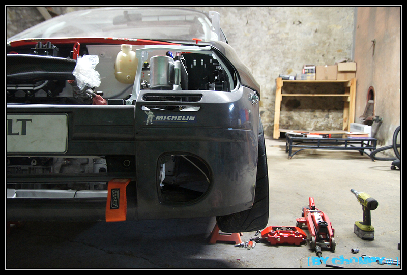

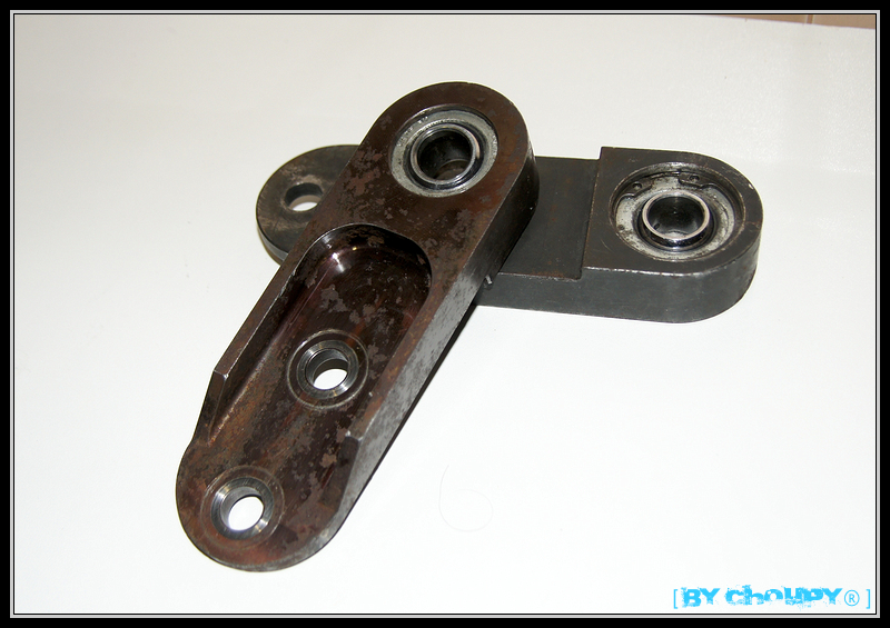

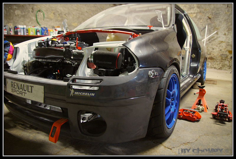

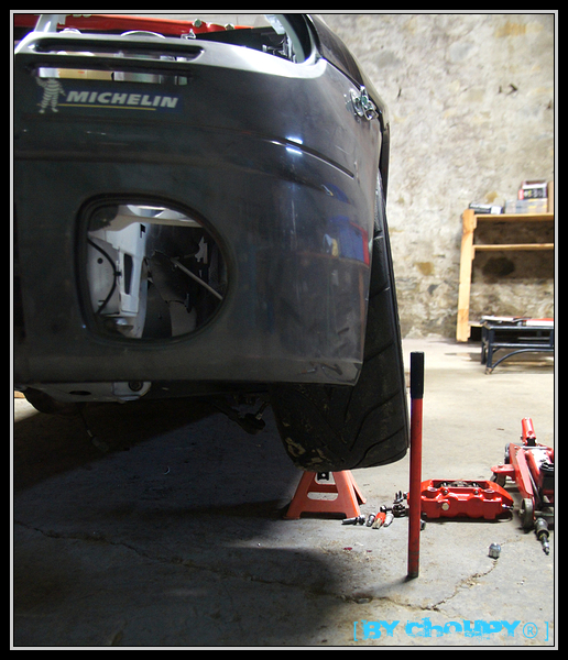

*** Châssis :

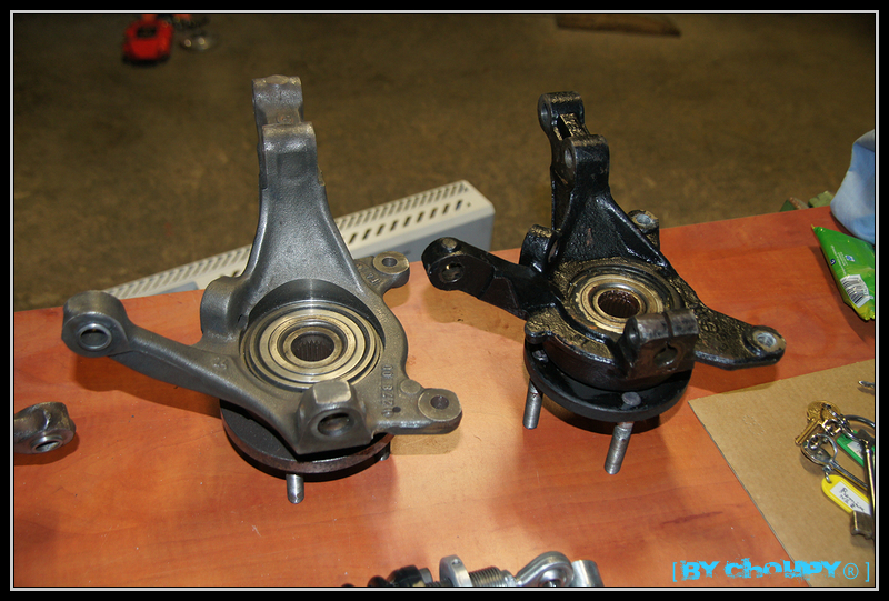

- Réception du train avant de Clio 2 CUp comprenant pivot complet + amorto avant + rotules trianbles et visseries complète...
- Réception aussi des amorto arrière complet.
- (Remarqué que j'ai deux pivot du même côté... changement de pivot par le vendeur dans la semaine),
- Comparaison entre pivot CUP et pivot de RS1/RS/RS3 non cs.... il n'y a pas photos c'est du lourd !
- Montage de tout ceci, et on apprécie le beauuuuu carrossage à la Spyder Man (pour grimper sur le mur).

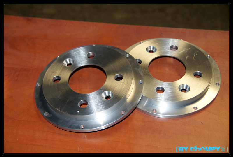

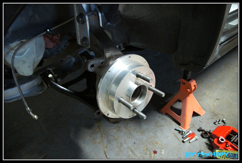

*** Freins :
- Réalisation sur mesure de bol en alu 2017 pour y monter des disques rainurés Hi-Spec en 282x26...
- En attente de réception des disques rainurés Hi-Spec en 282x26...
- Boulonnerie neuve en dureté 12.9,

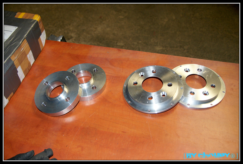

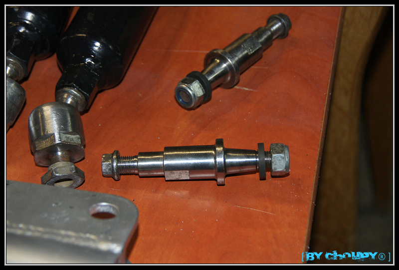

*** Transmission :
- En attente des "bons" cardans pour finir le montage du train CUP,

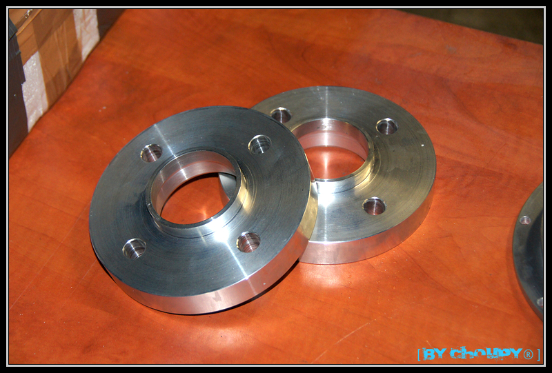

- réalisation sur mesure d'élargisseurs de voies en 20mm d'épaisseur pour le montage des O.Z de RS1,
