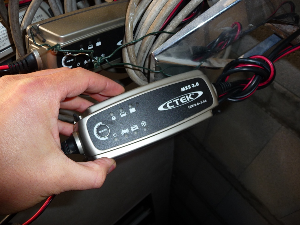

bon voila ce matin je voulais faire tourner la v6 et paffffffff
plus de batterie comme la dernière fois
est ce que quelqu'un peut me conseiller sur un boitier qui maintien la charge de la batterie en permanence vu que je roule pas souvent
merci pour vos conseille car sa fait déjà 2 fois que je recharge ma batterie

Re: clio v6 N'0248 besoin conseille batterie
Tu roules pas souvent ça veut dire qu'elle avait pas démarré depuis combien de temps ?
Si ça fait plusieurs mois ça peut être normal , une batterie perd à la longue toujours un peu de sa charge , par contre si ça fait juste quelques semaines ça peut vouloir dire que ta batterie est en fin de vie ou que tu as une petite masse dans ton circuit électrique qui te décharge progressivement la batterie et là seul un électricien auto pourra faire quelque chose pour toi.
ben en faite j'ai pas trop rouler depuis 2 voir 3 mois
la batterie est neuve
je l'ai acheter y a 3 mois car plus de batterie
donc direction Renault pour une diag de la batterie alternateur et démarreur et tous et bon
cet pour ça que je demande conseille pour un maintien de charge de la batterie que tu laisse brancher tous le temps
j'aimerai avoir votre avis ? quel marque modele etc
et vous pas de souci niveau batterie
bon le voyant de batterie etais noir donc batterie a moitier vider
le je vient de la charger
le voyant et vert donc batterie bonne
permier coup de démarreur et la vrrrrrrrrrrrrrrrrrrrrouuuuuuuuuuum
ça démarre
j'attend vos commentaire merci

l ancien proprio de la mienne la branché en permanence avec ca :

ben tu mets un connecteur sur ta batterie
et quand tu roules pas tu branches sur le secteur pour éviter que ta batterie se décharge
merci pour ton retour
et les autre me dite pas que vous rouler en hiver
vous la faite tourner de temps en temps ou vous avez tous se petit boitier ??????

fredopipo a écrit :l ancien proprio de la mienne la branché en permanence avec ca :
J,ai même pour la lotus.en version MXS 5.0 Indispensable !!

bon ben je sais ce qui me reste a commander ..................

Moi je n'aurais pas confiance de mettre ce truc branché 24h sur24
j'en ai un neuf et ne l'ai jamias sorti de sa boite.

Pourquoi, ?? C,est fait pour..cliov616 a écrit :Moi je n'aurais pas confiance de mettre ce truc branché 24h sur24
Sur une lotus, tu n,as pas le choix, La batterie se décharge en 2 semaines

C"est du à quoi pour qu"elle se décharge en deux semaines??Orange Sanguine a écrit :Pourquoi, ?? C,est fait pour..cliov616 a écrit :Moi je n'aurais pas confiance de mettre ce truc branché 24h sur24

Elle est petite
et l,alarme + la radio suffisent à tirer dessus
