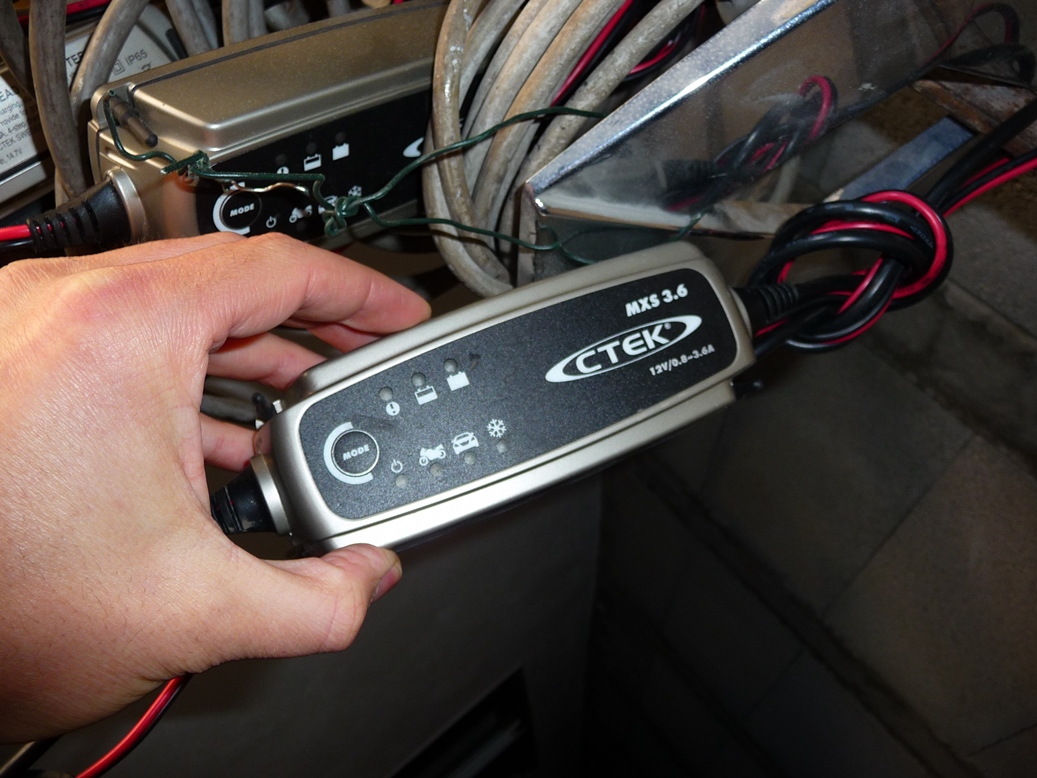

l ancien proprio de la mienne la branché en permanence avec ca :

tu la déjà tester ?
sa marche comment ?
Re: clio v6 N'0248 besoin conseille batterie
Posté : 05 oct. 2014, 18:16
par fredopipo
ben tu mets un connecteur sur ta batterie
et quand tu roules pas tu branches sur le secteur pour éviter que ta batterie se décharge

fredopipo a écrit :l ancien proprio de la mienne la branché en permanence avec ca :
J,ai même pour la lotus.en version MXS 5.0 Indispensable !! :bave:

bon ben je sais ce qui me reste a commander .................. :D
