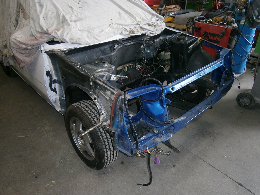

pas de soucis ludo, un léger choc avant et surtout une face avant mal remonté et un tolier apprenti :marteau:
des charnières de capot mal ressoudés enfin j'en passe :marteau: :marteau: :marteau:
donc un mauvais alignement du capot des ailes et des phares, donc des trous pas en face et des cales de partout :idea: :marteau: :marteau:
pour info, je ne touche pas aux longerons c'est juste plus simple de découper sur la bleue après on va dépointer sur les deux et hop un travail d'artiste en vue, mais j'ai un bon tolier :roll:
question couleur, elle sera blanche car je la voulais blanche :bave:
donc un bon décapage en prévision 8)
les ebs qui ont des bandeaux sont des types 2 ce qui implique que l'ont peut ouvrir le hayon une fois decapoter :roi:
les ailes ar sont les mêmes que les 5 normales alors que sur les types 1 elles sont modifiées pour pouvoir mettre les feu ar en position basse
voilà pour tes questions ludos
amicalement philou :lol:

Re: ebs gt turbo blanc
pour le moment elle est tricolor :marteau:
quelques news :bave:
PA161394 - Copie.JPG (260.98 Kio) Vu 3651 fois
quelques points de soudures et montage à blanc des ailes /capot / phares / calandres
avant soudures finales
à suivre preparation compartiment moteur pour la peinture ( pas grise) :p
