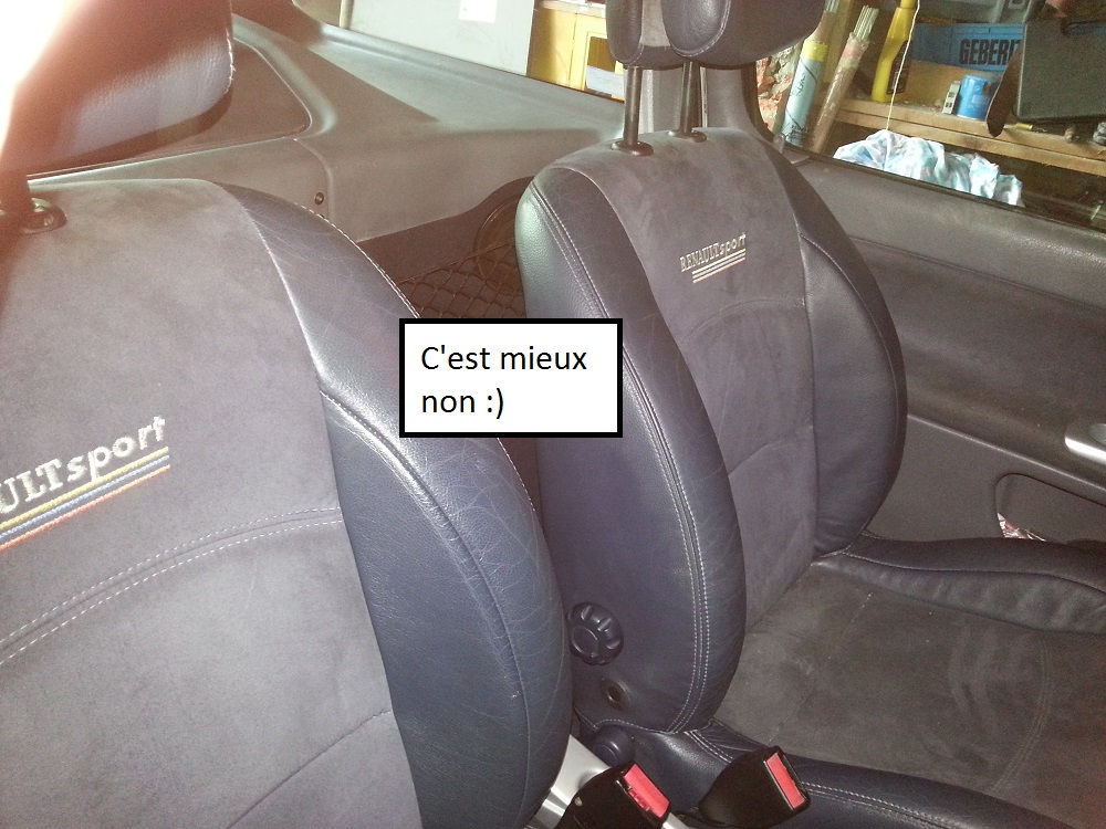

Ce weekend rénovation habitacle. Mauvais temps dehors donc pas de démontage du pc AR pour fabrication des grilles
Démontage du siège conducteur :
Passage sous la v6 pour démonter le sièges... Pas facile en plus les 4 tuyaux alu qui prennent place à la place de la ligne sur une clio 2 de base complique l'accès aux écrous du siège !!!!
Changement des mousses et des cuirs endommagés. Démontage du siège en cours :
Siège conducteur remonté avec mousse neuve et housse nickel avant nettoyage des cuirs et alcantara :
