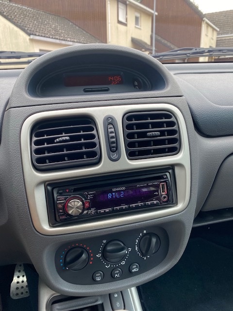

Bonjour l’équipe
Savez vous comment ce démonte la pièce grise sur la photo qui entour l auto radio et les ventilations ?
Le but et de le repeindre car cette matière collante j’en peux plus lol
Merci à vous

Peut-être en retirant l'autoradio mais je ne sais pas ;)

maddoc a écrit : 24 juil. 2020, 14:44 Peut-être en retirant l'autoradio mais je ne sais pas ;)
Non j ai essayé il n y a rien au niveau de l autoradio
J ai l impression s’il faut démonter tout le tableau de bord ………
En plus j ai peté les deux aérateurs ( plastique Renault lol
Bon 20€ sur Cdiscount ça va :D

Outre le fait de savoir comment se démonte la partie qui entour l autoradio et les grilles d’aération je voudrais savoir si 400€ pour repeindre ce contour + la console centrale et les benitiers ça vous parez raisonnable ?
Le mec m annonce ce tarif pour mise à nu des plastiques + apprêt d’accroche plastique + ninimum 2 couches de peinture et autant de vernis mat

Il faut déposer le tableau de bord, et la pièce grise est thermo souder au tableau de bord. Je l avais fait sur ma rs1, j ai démonter la colonne de direction, puis le tableau de bord, dessouder au fer les points thermo souder.
