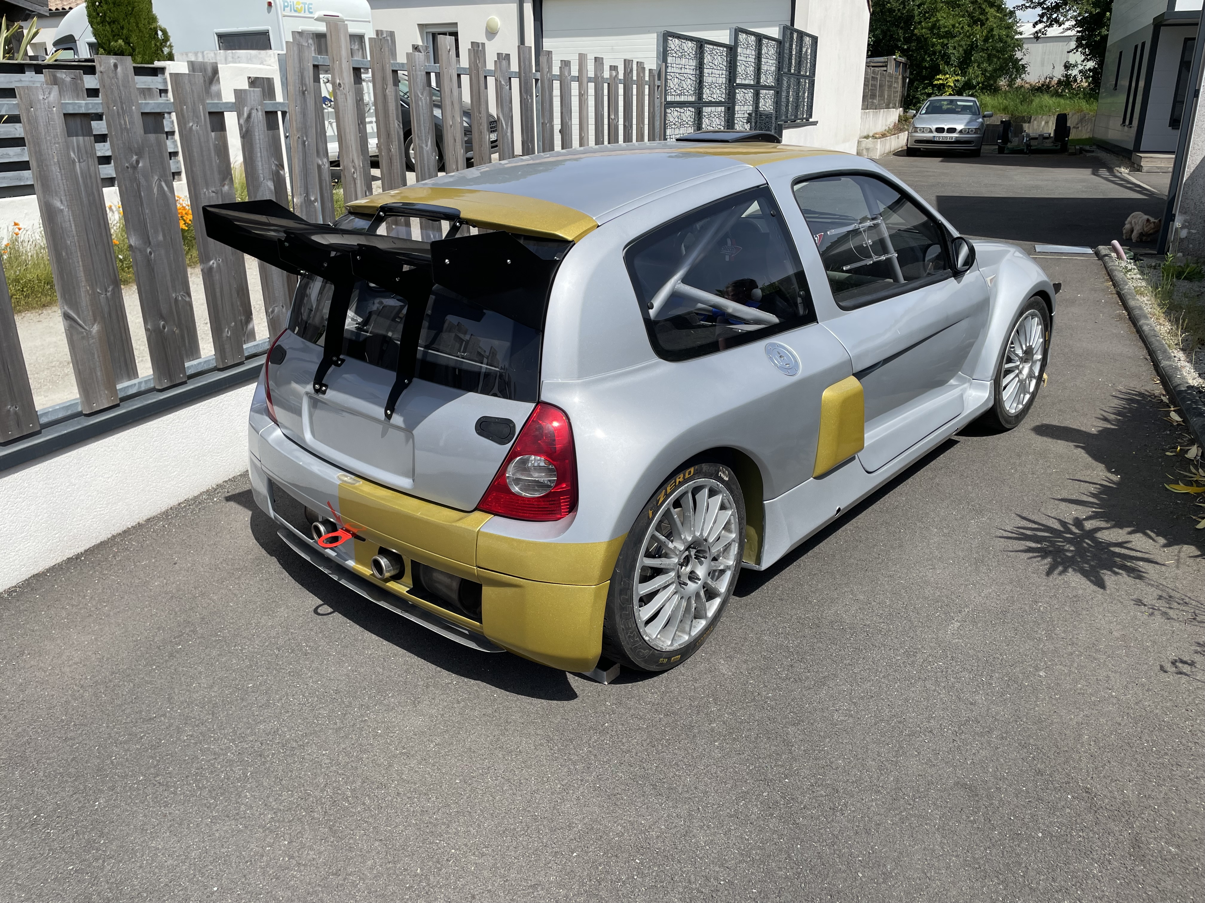

stève a écrit : 07 avr. 2025, 23:07 Bonjour à tous, après quelques années d’absence… nous avons presque fini le remontage de la voiture
Je vous partage quelques photos de ma voiture. Je suis assez fière du travail accompli un paquet d’heures… merci de ne pas diffuser les photos ailleurs. Je veux garder la surprise pour quand elle sera complètement terminée.
Effectivement tu peux être fière du travail accompli :super: . On sent le soin apporté au travail bien fait :thup:
Et qui plus est le fait de continuer de faire tourner des Clio V6 , super :thup:
Bonne continuation

stève a écrit : 07 avr. 2025, 23:08Suite
Super !!!
Tu vas pouvoir nous rejoindre au mois d'août !! :fool2:

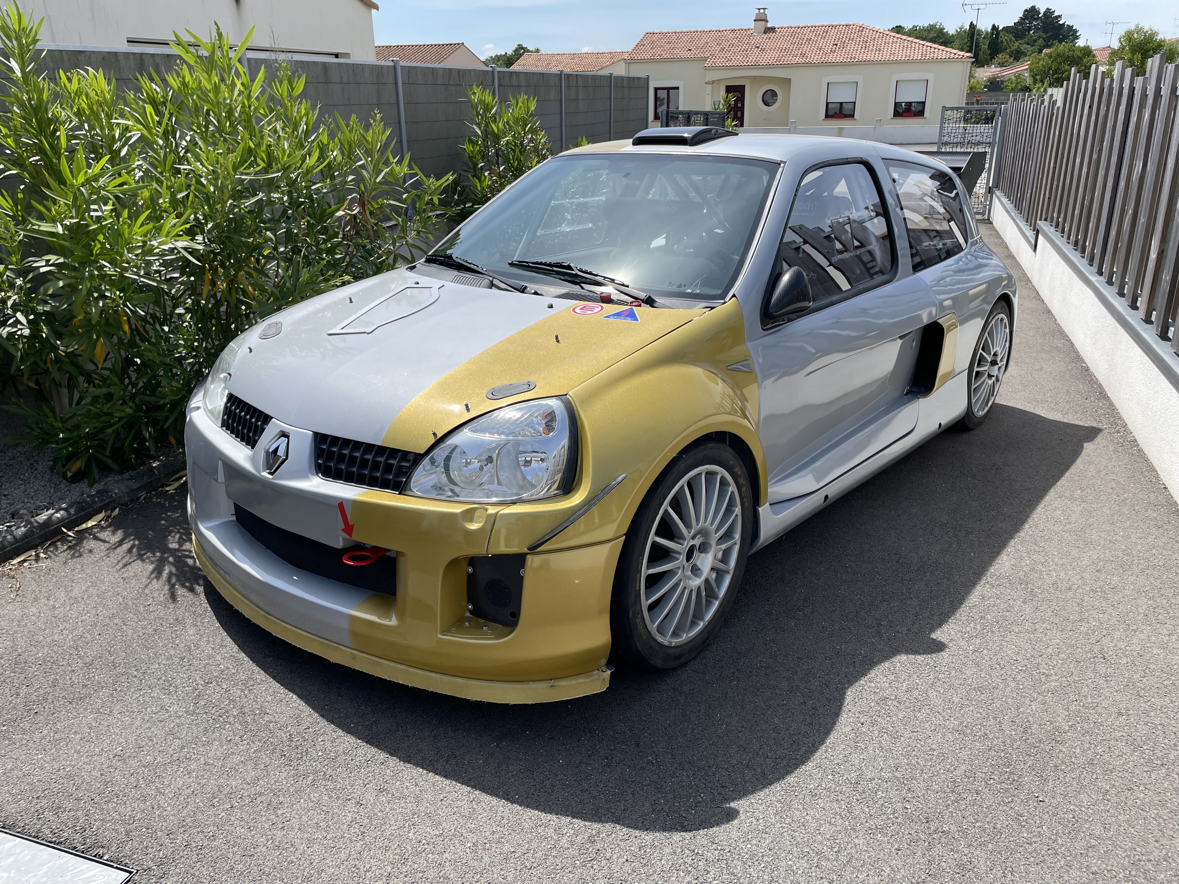

Super challenge d'aligner une Clio V6 en rallye , c'est pas si courant !
Remontage suite à quoi ? un choc ?
Question poids et puissance ça donne quoi par rapport à une de série ?

excusez-moi de ne pas avoir donner de nouvelles. Les papiers avec la fédé ont mis plus de temps que prévu. Mais c'est quasi fini :-)
Je ne pourrais malheureusement pas être des vôtres à Magny cours. Je suis presque prêt mais à peine... Je n'aurais pas roulé sur ce circuit de toute façon car avec une vmax de 197km/km, j'aurai passé mon temps à la coupure...
Pour la puissance au banc, je suis à 277 cv l'aprèm et 284 cv à la fraiche, ce qui me va parfaitement, pour le poids, j'espère descendre à 1220-1240kg, on verra bien car pas pesé pour l'instant. sinon il y a train rotulé, barre stab et amortisseurs 3 voies butée hydro. J'ai maintenant hâte de faire un petit essai mais pas trop car j'ai aussi peur de l'abimer... On y a passé tellement de temps.
Remontage suite à une petite sortie de route en 2017 et ça faisait déjà 1-2 an que je pensais la refaire à l'époque, l'occasion à fait que j'en ai profité.
Premier rallye le week-end du 6-7 sept à côté de chez moi au rallye côte de lumière en Vendée
