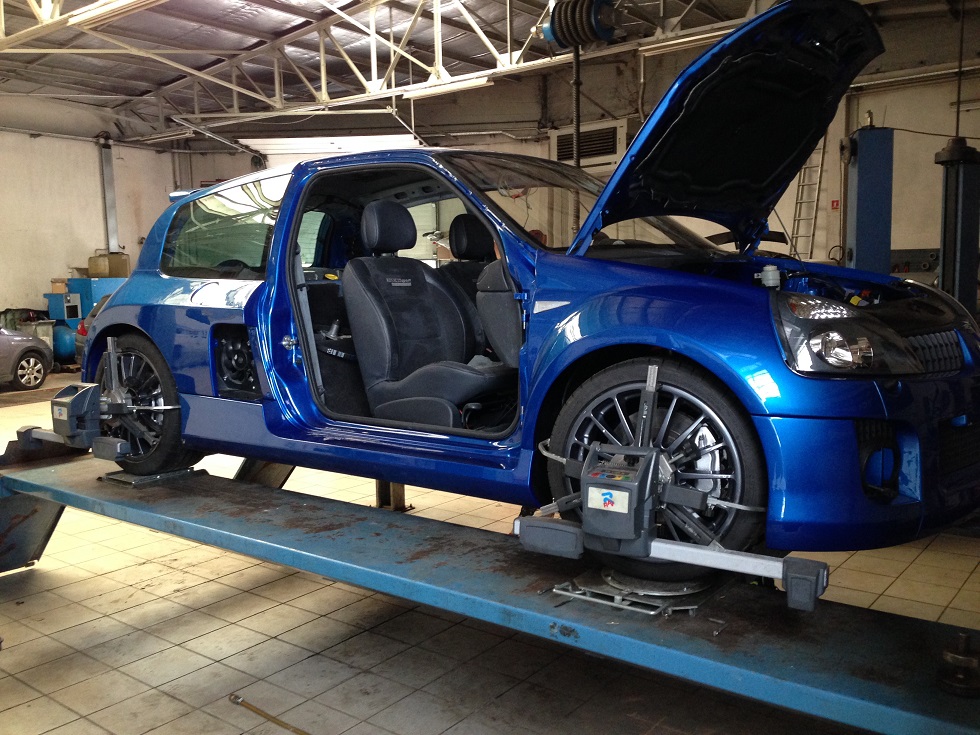

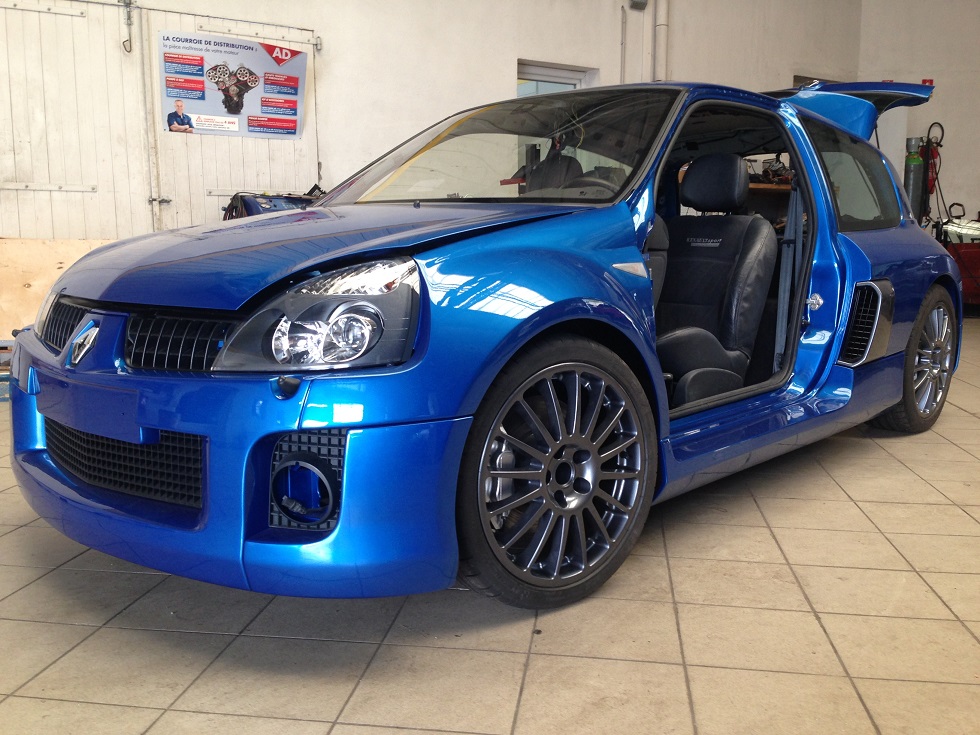

Salut tout le monde...
la reprise du boulo après une pause de 3 mois :
purges des freins et de l'embrayage OK
remontage des trains roulants OK
diagnostique de la voiture et vérification finale des petits défauts OK
par contre mauvaise surprise lors de la géométrie, la fusée arrière gauche est morte...carrossage à +2.30°en butée de réglage...!!!
donc recherche fusée gauche...!!! je ne sais pas si la pièce est commune à d'autres voitures...??? avis au connaisseur...
Place aux photos: à plus
Séb.

De mémoire les fusées sont specifiques je crois mais je peux.me tromper. Et assez chères.
Sur lbc une personne en vendait. Il y a pas si longtemps. Beau boulot

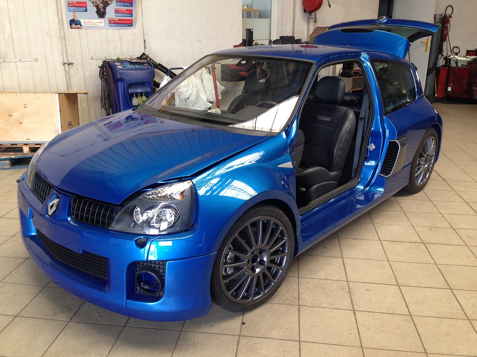

tu as trouvé toute les pieces manquantes?

Les fusées ( Portes Moyeux ) AV et AR de la Clio V6 Ph1 et Ph2 sont identiques par côtés à l'AV et l'ARSéb.C a écrit : par contre mauvaise surprise lors de la géométrie, la fusée arrière gauche est morte...carrossage à +2.30°en butée de réglage...!!!
et une bonne nouvelle pour une fois ...
elles ne sont pas spécifiques mais elles proviennent de la LAGUNA 2 !!!
donc pas trop compliqué à trouver en Neuf ou Occasion ...
Voilà , ça peut t'aider
Félicitations pour cette restauration et en te souhaitant bon courage pour la suite et les finitions ...

Du coup 300 euros les fusées cest très cher celle qui sont sur lbc?

En effet le carrossage positif à l'AR G a l'air visible sur les photos

Déjà qu'elles ont les fesses balladeuse alors avec du caro positif

j'ai enfin trouvé mon écope droite mais il me manque encore certaines pièces intérieurs... je ferais au fur et à mesure du remontage.windfly03 a écrit :tu as trouvé toute les pieces manquantes?
