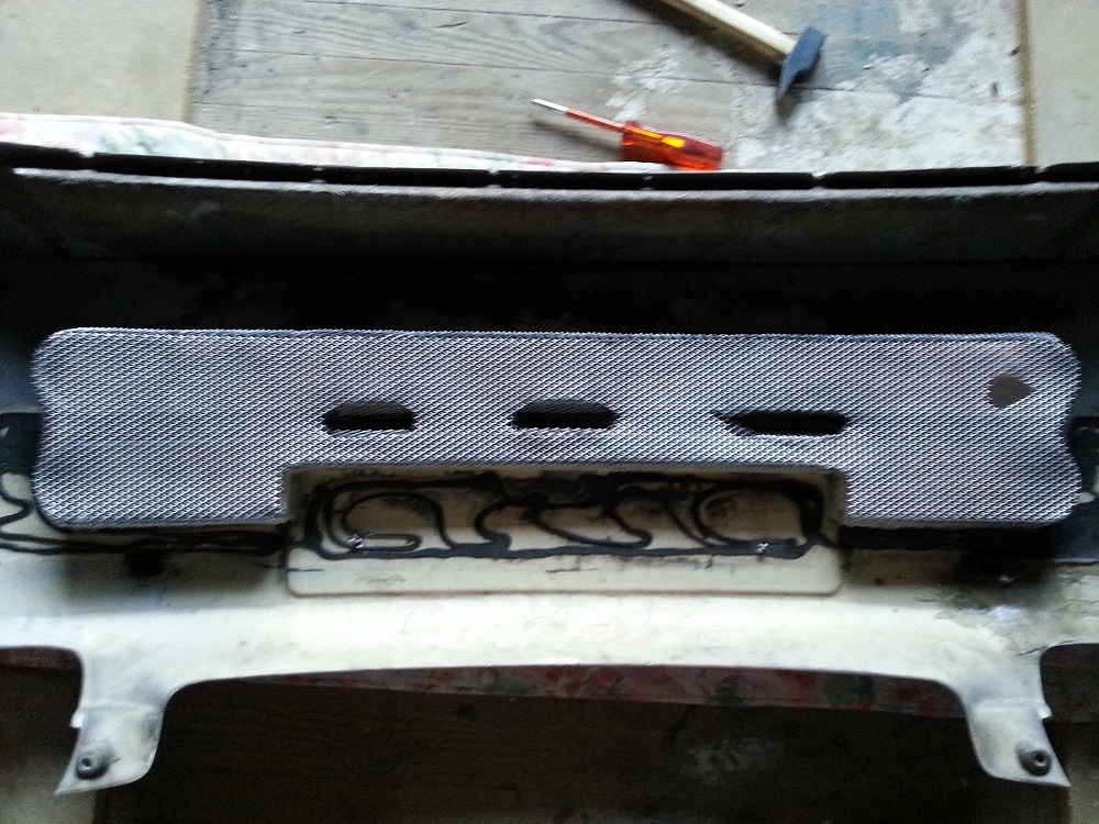

Retour aux affaires avec des travaux sur ma v6. Petit à petit les efforts payent.

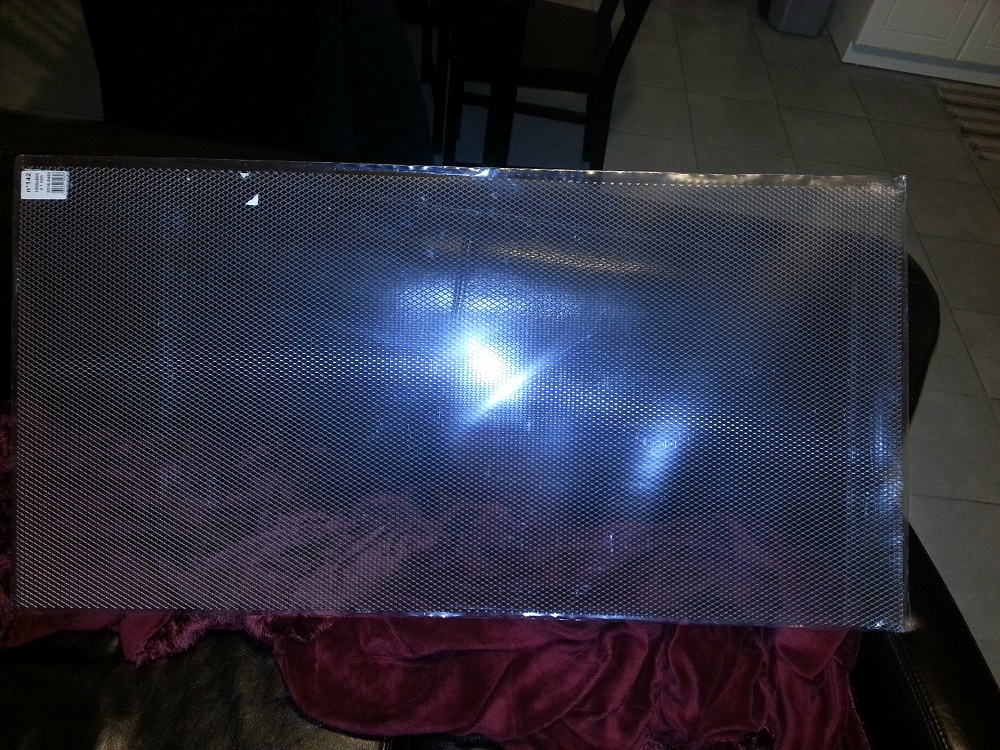

achats des grilles pour refaire la totalité des grilles sur ma v6. (histoire qu'elles est toutes la même forme) : Mise en forme (j'avais démonté la grille d'origine sur ma v6 en état moyen 3h de travail à deux...) avec l'aide de la grilles d'origine : Façonnage en cours sur le pare choc : Façonnage terminé : Le trou pour le remorquage sera arrondi.
Résultat vue pare choc : Changement de la pompe à lave glace, l'ancienne présentait des signes de fatigues. Nettoyage du réservoir de lave glace. Changement d'un plastique par un neuf : Bientôt façonnage des grilles du pare choc arrière, peinture complète des grilles. Remplacement des garnitures de portes pour des "neuves" et du siège conducteur. Je pense après ralentir un peu. Mon temps libre va diminuer pour m'en occuper.

Quand j'aurai terminé je ferai un comparatif avant après

boulot propre
comme je l'aime
continue comme ça
							comme je l'aime
continue comme ça

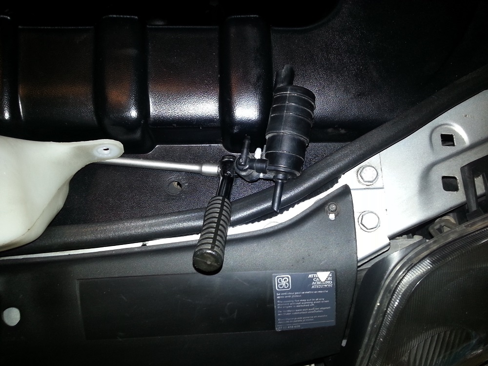

Travail minutieux, bravo à toi on attend la suite. De mon coté j'ai aussi la pompe de lave glace à changer
						- Wolfgang31
 - pilote expert
 - Messages : 1233
 - Prénom : Alain
Re: Une v6 toulousaine
La pompe c'est très simple. clé douille de 13 essuie glace douille de 10 pour la seule vis du reservoir. temps 20 minutes. Demain je vais mettre des photos sur la renovation des sieges.
