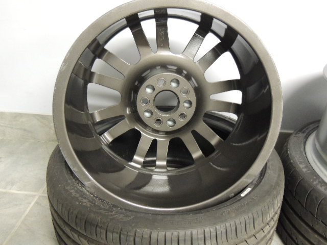

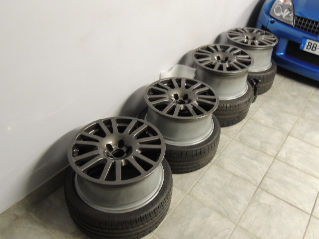

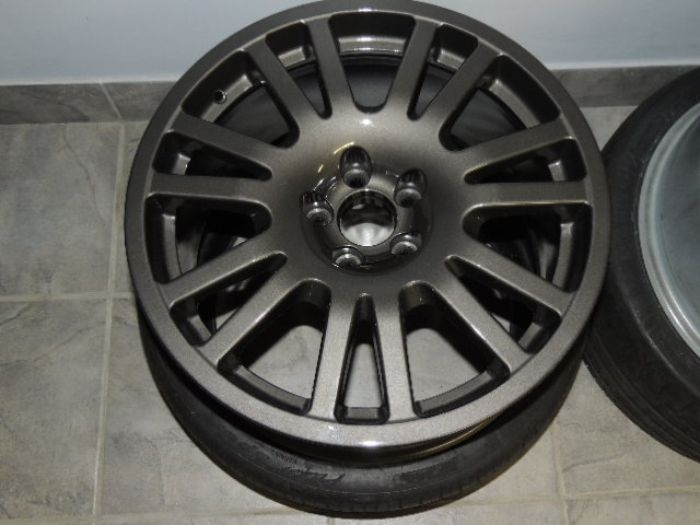

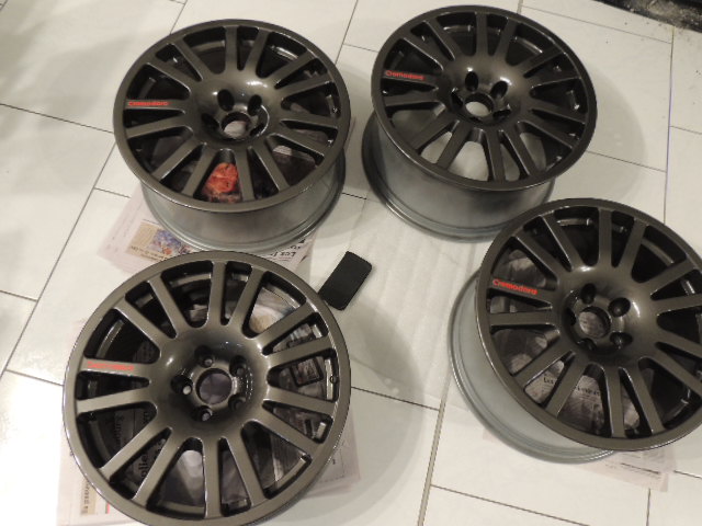

ça hey jante reçu :p :p :p :p :p :p
quelque info pour ceux que ca peut intéresse :D
les jantes on reçu un bain acide très très doux
microbillage léger
rechargement en magnésuim si il y a des accro sur la jante (car heu ne mastic pas )
appret cuit au four
radio des jantes
équilibrage et voilage
peinture époxy et vernis
le travail a étais fait part
SARL RENOVJANTES
1 rue de l'arquebuse
0326075233
0665137560
http://www.renovjantes.fr
les prix des 4 jantes et de 576 euros ttc
place au photos

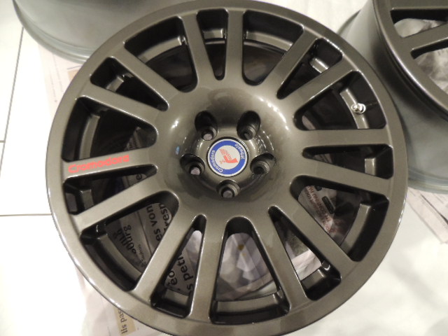

pose des sticker et valves

D'autre part, où as-tu trouvé les stickers?

Merci oui du travaille de pro :D
pour les sticker je les ai commander sur eBay

C'est beau ! Et finalement pas si cher que ça : 144€/jante.
Beau boulot.
