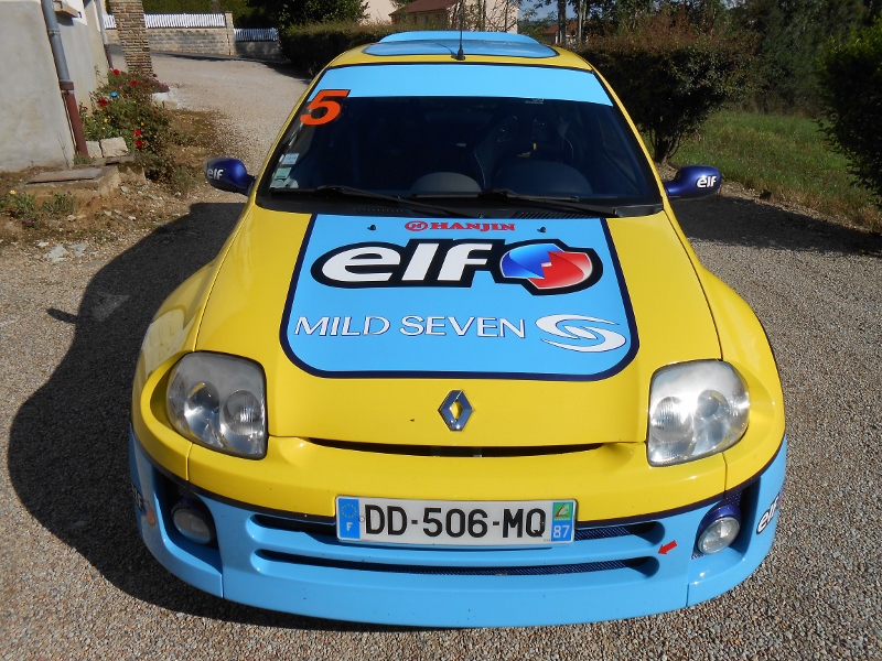

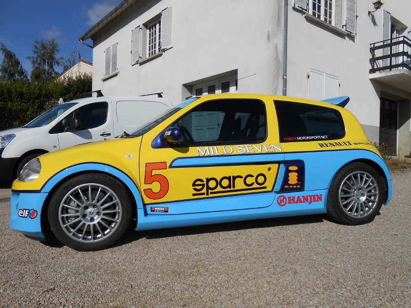

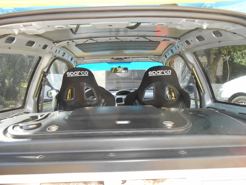

Merci a toi pour tes infos , là c'est quand même du lord :schock: as tu une photo ou deux de ce projet :bave: :?:
Re: Préparation piste
Posté : 22 oct. 2014, 18:33
par bdv6
DSCN1689 (800x600).jpg (399.24 Kio) Vu 6413 fois
bjr David,oui bien sur!
Posté : 22 oct. 2014, 18:36
par bdv6
DSCN1690 (800x600).jpg (374.41 Kio) Vu 6413 fois
