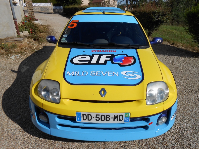

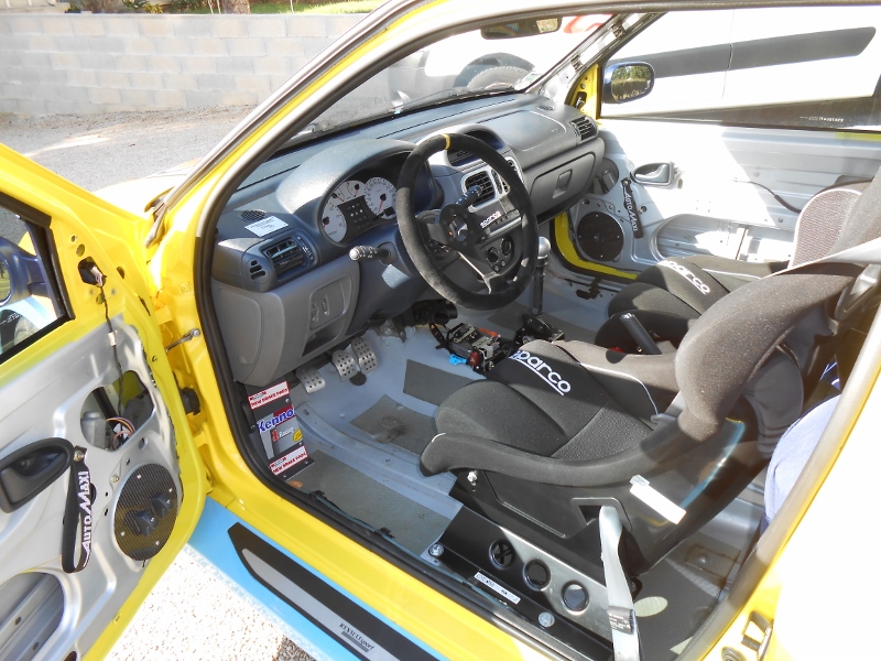

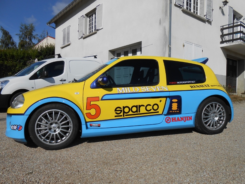

Merci a toi pour tes infos , là c'est quand même du lord :schock: as tu une photo ou deux de ce projet :bave: :?:
bdv6
Messages : 27
Enregistré le : 16 févr. 2014, 07:13
Prénom : bruno
Re: Préparation piste
Message par bdv6 »
DSCN1689 (800x600).jpg (399.24 Kio) Vu 6403 fois
bjr David,oui bien sur!

je viens de modifier les entrées d air pour les freins avec des bouches de vmc(je post d que j arrive a réduire les photos)
